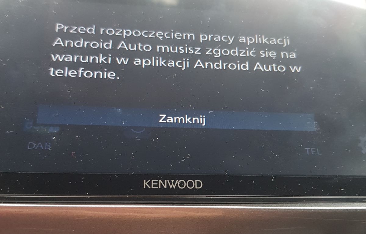

    Mam problem z uruchomieniem aplikacji Android Auto. Za każdym razem wyskakuje komunikat o udzieleniu zgód (które są zrobione). Android 9, aplikacja zainstalowana z polecanej strony, debugowanie USB włączone, uprawnienia nadane, przesyłanie plików włączone. Mimo to nie działa. Przy podłączeniu telefonu z Android 10, który ma już wbudowaną aplikację ta sama historia. Program do Mirroringu też sćiagniety i swoją drogą również nie działa. Komunikat Parking off pomimo podłączonego kabla do masy. Iphone natomiast działa bez zarzutu. Czy Ktoś z Was spotkał się z takim problemem ? Kenwood DMX5020BTS: Błąd w uruchomieniu Android Auto na Android 9 i 10, problem z Mirroringiem

    Czy udało się rozwiązać ten problem? Mam to samo i nigdzie nie ma informacji co może być nie tak :|

    Tak, winę ponosił źle podłączony przewód radia. Powinien być podłączony do masy A nie był.

    Witam, mam ten sam problem radio jak wyżej Kenwood 5020dabs, po podłączeniu kabla USB (kabelek oryginalny od telefonu) do wejścia USB od radia nic się nie dzieje.
    Wchodzę w ustawienia Android Auto, klikając dodaj pojazd jest komunikat, że trzeba podłączyć kabel USB, pomimo podłączenia nie przechodzi mi dalej.
    Złącze działa, bo ładuje normalnie telefon, ale nie wykrywa go radio.
    Funkcja Android Auto na radiu jest wyszarzona, nie da jej się wcale kliknąć.
