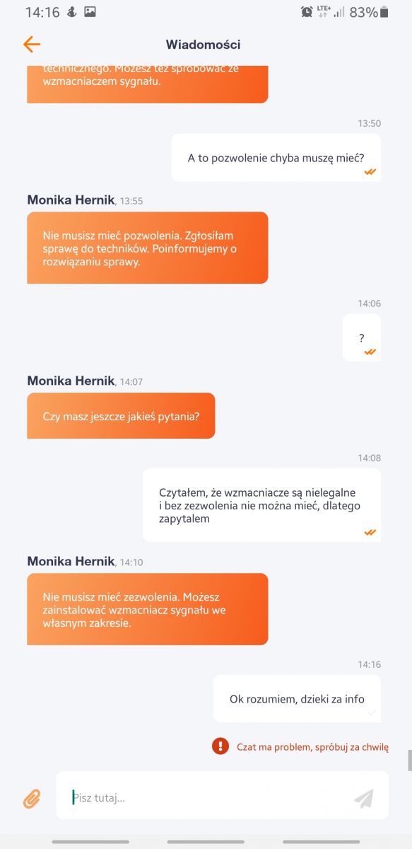

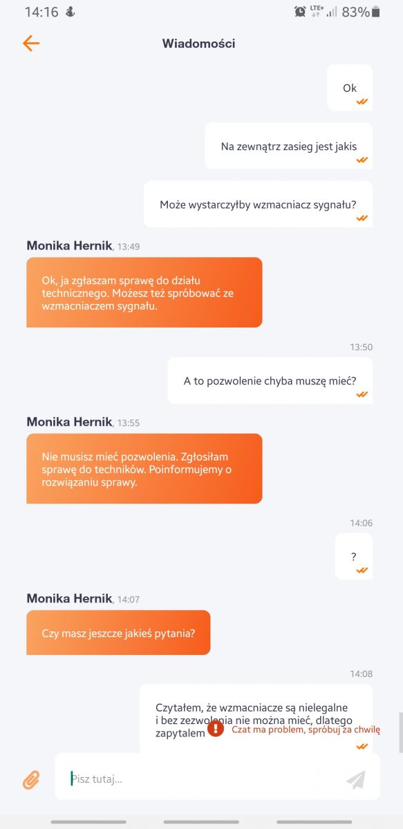

    Intruz555 napisał:
    Czytałem w internecie, ze można Sobie sprawić wzmacniacz sygnału. Napisałem do operatora, niby żadnych zgód nie trzeba mieć, tylko kupić i zainstalować.
    Takie rzeczy instalować może tylko operator GSM lub firma przez niego wyznaczona (certyfikowana). Samowolne użytkowanie wzmacniaczy w pasmach licencjonowanych jest nielegalne w naszym kraju.

    Intruz555 napisał:
    Jakie może być inne rozwiązanie tej sprawy? Np. Legalne? Tak jak mówisz.
    Jeżeli potrzebujesz taki zasięg dla różnych urządzeń w swoim domu/mieszkaniu pozostaje kontakt z dostawca i oczekiwanie na jego rozwiązanie/pomoc lub bardziej drastyczne w postaci zmiany operatora. Jeżeli potrzebujesz lepszego zasięgu dla modemu/routera z internetem trzeba zacząć od testów poziomu sygnału. Bierz pod uwagę że to różne częstotliwości dla róznych usług i sprawa nie jest wcale prosta. Poza tym nie podałeś nawet swojej przybliżonej lokalizacji -

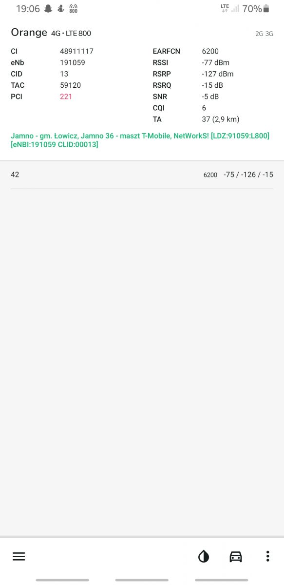

    matek451
    Posty: 31304
    Pomógł: 4360
    Ocena: 5822

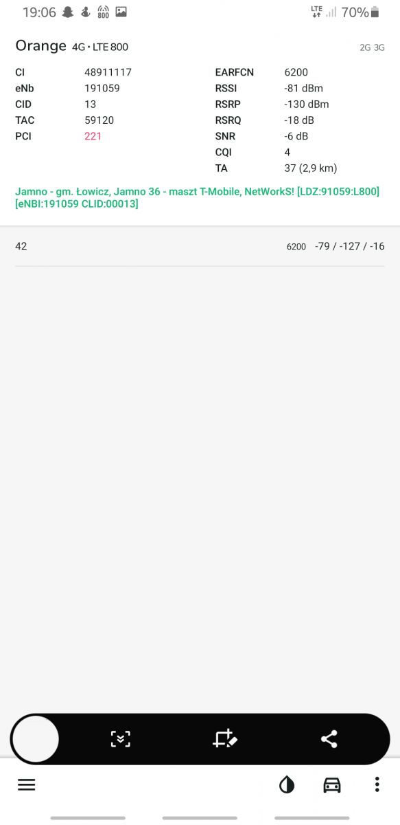

    A robiłes jakies testy Play, Orange , T-mobile w tej lokalizacji na telefonie na zewnatrz, korzysta się z aplikacji https://play.google.com/store/apps/details?id=cz.mroczis.netmonster&hl=pl i pokazzuje screena z niej i speedtest, masz jakąś umowę na abonament z którymś z tych operatorów.

    Twoje subiektywne odczucia są bez znaczenia liczą się twarde dane z aplikacji i speedtesty.

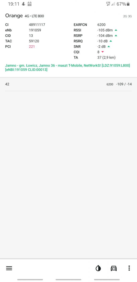

    sebap
    Poziom 41  
    Posty: 7140
    Pomógł: 538
    Ocena: 1084
    To testy na zewnątrz? Wykonaj je trzymając telefon w miejscu montażu ewentualnych anten.

    Testy w pomieszczeniu bez znaczenia. Gdzie Plus i Play?

    matek451
    Posty: 31304
    Pomógł: 4360
    Ocena: 5822
    Po czacie z konsultantem Orange i teraz testach widać ze masz silne parcie na tego operatora, nie pokazałeś speedtestu ale w ciemno obstawiam ze jest niezła lipa. Ja nie bez powodu poleciłem jako pierwsze wykonać testy Play Orange widać że cienki z Jamna na LTE800 i podobny z Domanewic, T-mobile będzie tak samo a Plus to szkoda w ogóle gadać.

    matek451
    Posty: 31304
    Pomógł: 4360
    Ocena: 5822
    NetWorks czyli Orange i T-mobile nie maja tam czym zaskoczyć, Jamno to dawny syf czyli gołe LTE800 na 10MHz do ktorego w ramach jego pudrowania dodano LTE1800 na 10MHz, sprzęt z demobilu w strefie warszawskiej. Do tego w Domaniewicach na kościele LTE2100+1800+800 czyli razem 30MHz pasma. Plus w Jamnie LTE1800+900 z dosylem 200Mb/s a Domaniewice z LTE1800+900 na UG. Play na kościele w Domaniewicach 50MHz pasma w agregacji LTE2600+2100+1800+800, dosył 1107Mb/s z komina na dawnym WZMOC-ie i JAMNO 5GR na światłowodzie w agregacji tez 4 pasm LTE więc o czym mowa.

    sebap
    Poziom 41  
    Posty: 7140
    Pomógł: 538
    Ocena: 1084
    Dlaczego jesteś uparty i pokazujesz testy w pomieszczeniu? Są bez żadnego znaczenia.
    Testy rób wieczorem między 19 a 23, wtedy jest największe obciążenie sieci. Od razu rób speedtesty.

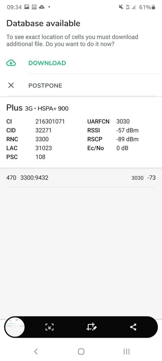

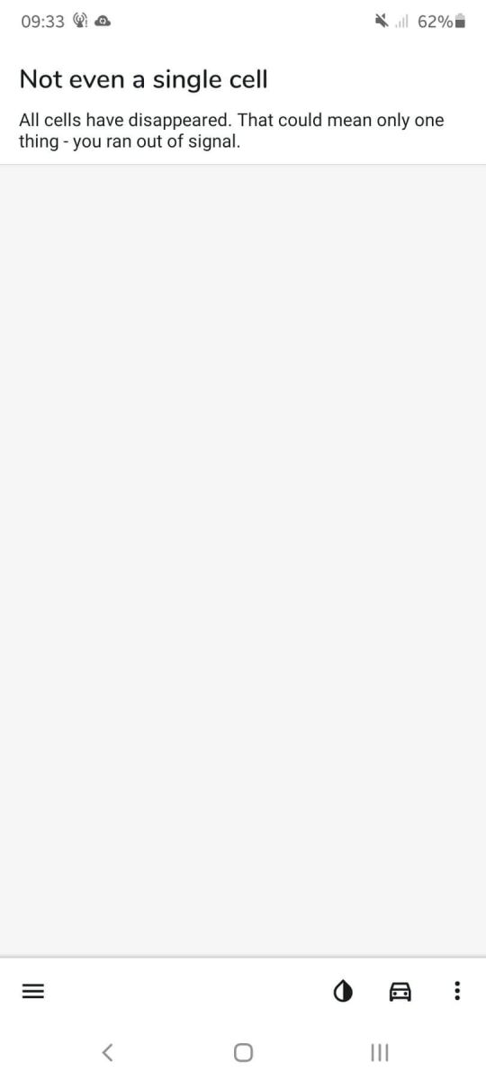

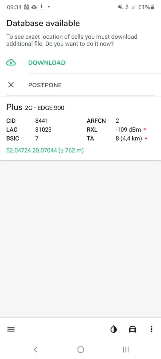

    matek451
    Posty: 31304
    Pomógł: 4360
    Ocena: 5822
    Widać ze wiele to ty nie rozumiesz lub nie chcesz zrozumieć, dostałes informację nad ktorym operatorem masz się skupić i dlaczego a mimo to walczysz o Plusa, pytanie po co ci ten operator i ta jego słaba oferta z FUP. Karta Plusa zapewne nie ma dostępu do LTE bo loguje się do 3G na UMTS900 z Domanewic, na zewnatrz sygnal jest niezly więc spokojnie powinieneś logować się do LTE900 z tej stacji , mozliwe nawet ze i do LTE1800.
    W sasiadach jest tez UMTS900 z Jamna ale sygnał juz gorszy. To sa konkrety a nie bicie piany o tym gdzie umieszczać anteny i tym podobne bzdety.
    Chcesz mieć internet to skup się na tym co ja piszę , czyli Play i testy tego operatora. Ja znam przede wszystkim teren i stacje bazowe bo mieszkam w Łodzi na Strykowskiej i często tam bywam, ostatnio latem nad Rydwanem więc wiem jak wyglada tam zasięg operatorów mobilnych.
