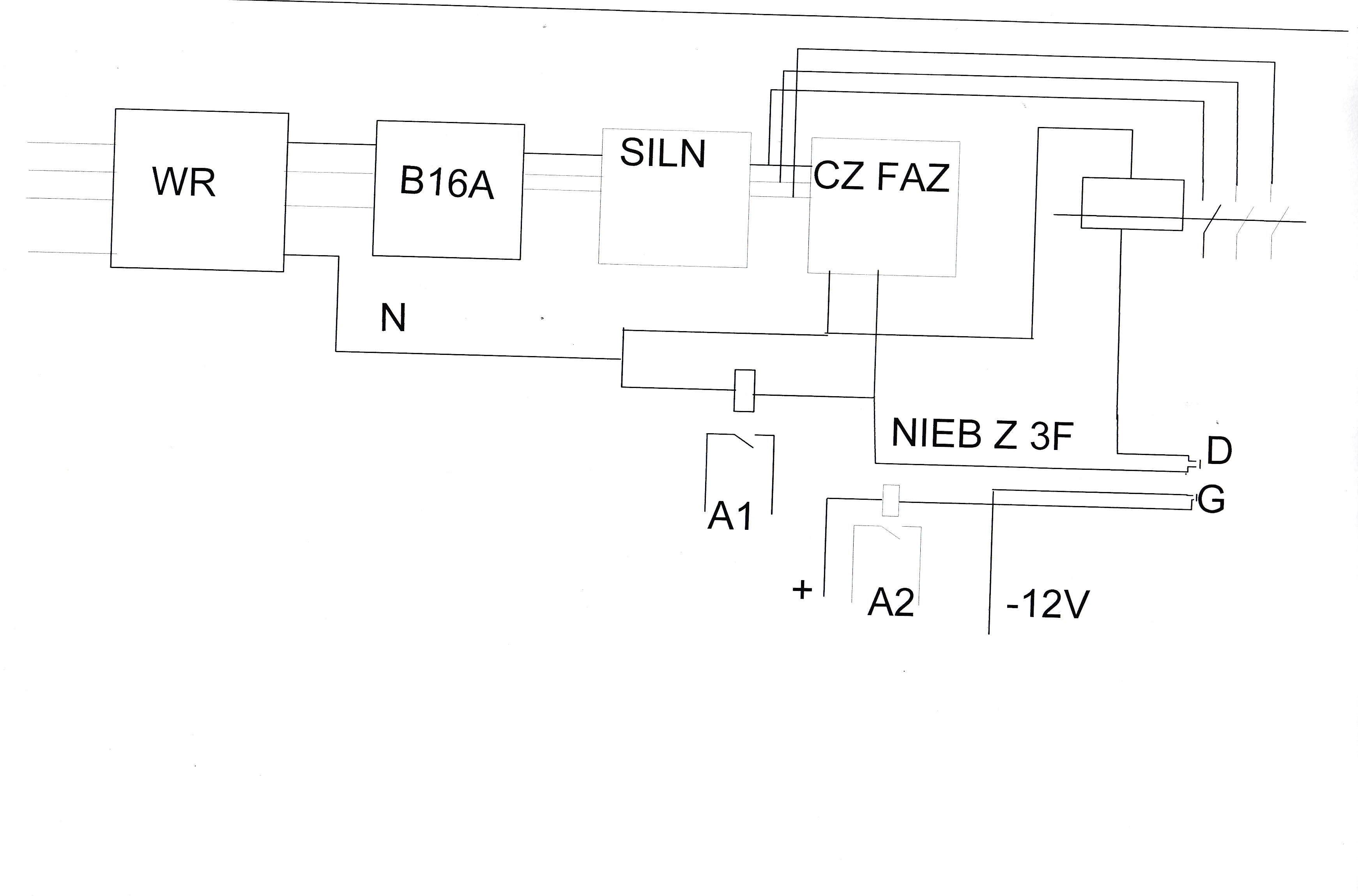

    Mam taki dylemat jak w temacie - system zabezpieczenia i sterowania trójfazową pompą nieczystości w szambie przelewowym w pierwszym stopniu gromadzi się wszystko (zdarzają się nawet ścierki, rękawiczki, czepki ochronne z cienkiej siateczki, raz na pompie były majtki), przelewa się w zasadzie woda do drugiego i jest odpompowywana do kanalizacji.
    Pompa zanurzona na dnie drugiego, 2,2 kW, 3 fazowa, do sterowania wyłącznik pływakowy niepodłączony do pompy.
    Aby nie zostawiać automatyki w studni pompa jest doprowadzona do rozdzielni w budynku, tam też obwód sterowania (założono dodatkowy wyłącznik pływakowy w 2/3 pojemności zbiornika dla celów sygnalizacyjnych). Zagrożeniem dla pompy są warunki zasilania (np. brak fazy) oraz zablokowanie wirnika przez "majtki".
    Obecnie jest zabezpieczona wyłącznikiem różniocowoprądowym 30 mA, potem B16 A (taki obwód był do dyspozycji w rozdzielni) i dodatkowo wyłącznikiem silnikowym 2,2 kW 4-6,3 A. Po drodze jest 3 fazowy stycznik załączany z wyłącznika pływakowego dolnego.
    Ponieważ chcemy dostarczyć do portierni obiektu info o stanie "systemu" (za pomocą tablicy synoptycznej systemu alarmowego - jest w portierni do innych celów a w budynku z rozdzielnią jest magistrala ekspanderów Integry 128.)
    Na początek wydaje mi się, że trzeba zmienić kolejność, po B16 A dać wyłącznik silnikowy a potem stycznik (będzie możliwe kontrowanie obecności napięcia przed stycznikiem dodając dodatkowy stycznik jednotorowy pod napięcie z wyjścia silnikowego, ew styk pomocniczy do silnikowego, ale nie wiem czy jest taka możliwość). Chcę zapewnić informację o przepełnieniu zbiornika (jest napięcie, ale pompa nie działa) czyli wzywać serwis - drugi wył. pływakowy przez stycznik do synoptyki.
    Ale czy trzeba przy tym pilnować zaniku fazy, czy wył. silnikowy jest wystarczającym zabezpieczeniem?
    Przepraszam za przydługi elaborat, ale chciałem max dokładnie opisać sytuację.
    Proszę o opinie.
    Pozdr. J.

    Czyli nie komplikować dodatkowo czujnikiem zaniku faz (dodatkowy stycznik)...
    Ustawiam w kolejności różnicówka, S16B, wyłącznik silnikowy (z dodatkową sygnalizacją dla alarmu) i stycznik sterowany z pływaka. Jak zabraknie fazy z instalacji lub padnie styk w styczniku silnikowy zdąży wyłączyć?
    Pozdr.J.

  • #8 19073655
    moze-byc
    Poziom 29  
    Posty: 1001
    Pomógł: 133
    Ocena: 140
    adamjur1 napisał:
    Ew wg tabeli przyjąć i nastawić zalecany..
    Znamionowy. Ta pompa ma jakiś model, wiesz coś o tym? Albo tabliczka znamionowa silnika w niej zastosowanego? Zaraz się znajdzie jej parametry.
    adamjur1 napisał:
    Powstaje całą instrukcja wewnętrzna....
    Bo przekombinowałeś.

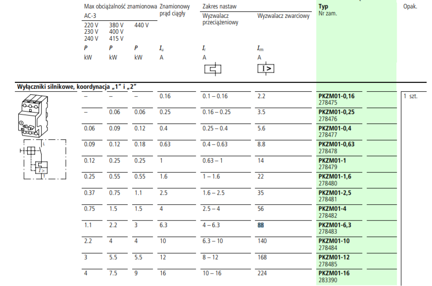

    adamjur1 napisał:
    S16A
    A czemu akurat taki? Czemu wogóle taki? Pamiętaj że wyłącznik nadprądowy ma człon zwarciowy i przeciążeniowy. Za ograniczanie skutków przeciążeń odpowiada wyłącznik silnikowy. Ale! Ma on też człon zwarciowy! Piewszy z brzegu Moller:
    Wyłącznik silnikowy czy czujnik zaniku faz ze stycznikiem - może oba?
    Wyzwalacz przeciążeniowy 4-6.3A, wyzwalacz zwarciowy 88A. Ty chcesz użyć wyłącznika B16. Wyzwala on w najgorszej sytuacji przy 5*16A=80A. Rozumiesz? Wyłącznik nadprądowy jest zbędny. Prawie. Przyda się jakiś mały, B6, na zabezpieczenie obwodu sterowania, pływaków, jeżeli chcesz je zasilać z 230V.
    Wyłącznika RCD nie przeskoczymy, ale możesz równolegle z nim zastosować styk pomocniczy na przykład jak MZ201. Dajesz taki koło RCD, spinasz je tym bolcem i jak RCD zadziała to styk pomocniczy przerwie obwód. Możesz to wykorzystać osobno, możesz w szeregowo ze stykiem pomocniczym wyłącznika nadprądowego.
    I 2 sygnały. Lampka - coś się popsuło w zasilaniu. Lampka plus brzęczyk - przepełnienie zbiornika.

  • #11 19076599
    Chris_W
    Posty: 8443
    Pomógł: 382
    Ocena: 1040
    adamjur1 napisał:
    Proszę o opinie.
    Tak naprawdę potrzebujesz jednego sygnału na portierni. Wystarczy połączyć - czujnik faz, styk pomocniczy wyłącznika silnikowego, pływak przepełnienia i masz sygnał błędu - więcej nie potrzeba. Nadmiar kontrolek tylko rozprasza ludzi.
    PS jak już miałbyś czujnik faz, to dobrze byłoby podłączyć cewkę stycznika przez niego, żeby nie dało się załączyć pompy z 2 fazami - ale to blokuje Ci styk informacyjny - więc sam wybierz co zrobić.

  • #14 19079270
    Chris_W
    Posty: 8443
    Pomógł: 382
    Ocena: 1040
    Ja osobiście bym zrobił tak - wydzielił obwód fazy sterowniczej (zabezpieczony jakimś B2) - podał na czujnik faz (ze stykiem NO/NC) ze styku NC podał dalej na pływaki. Z pływaka dolnego wraca na cewkę stycznika pompy. Zestyk NO czujnika faz podał na przekaźnik błędu.
    Dalej faza sterująca idzie na zestyk pomocniczy termika (NO) i również idzie na cewkę przekaźnika błędu.
    Faza sterująca z pływaka górnego również idzie na cewkę przekaźnika błędu. Masz połączone wszystkie sygnały błędu na przekaźniku - zestyk przekaźnika oczywiście do integry, ew. na lampkę sygnalizacyjną.
    Będzie mankament że przy zalaniu całej studzienki (pływak górny załączony) to pompa uruchomi się na dwóch fazach i trzeba będzie dać jeden przekaźnik więcej dla separacji (czujnik faz na oddzielnym przekaźniku, a termik i pływak na oddzielnym - styki przekaźników szeregowo do integry), kwestia czy to przepełnienie jest szybkie, w stosunku do reakcji obsługi.

    adamjur1
    Posty: 7048
    Pomógł: 770
    Ocena: 999
    Ale walczę o sygnalizację przekroczenia 2/3 zbiornika, w czasie sprawnego zasilania to nie problem, ale ja wyłączą prąd na dłużej przydałaby się ....
    Ostatecznie powstanie chyba coś takiego, na rysunku nie widać zapętlonych wejść czujnika faz L1, L2 L3 z V1,V2,V3
    Pozdr. J.
