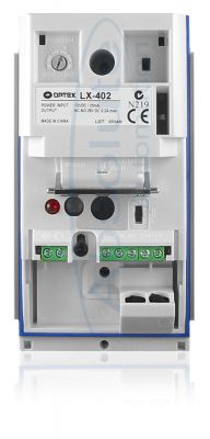

✨ Użytkownik zgłasza problem z czujkami ruchu w systemie alarmowym, które nie działają prawidłowo. Mimo że na kablu zasilającym jest napięcie 12V, po podłączeniu czujki napięcie spada do zera. Użytkownik podejrzewa zwarcie lub uszkodzenie kabli, które są stare i narażone na warunki atmosferyczne. W dyskusji zasugerowano, że może to być spowodowane zbyt dużym poborem prądu w stosunku do wydajności zasilacza, awarią wyjścia zasilającego w centrali alarmowej, zwarciem w czujkach lub wysoką rezystancją w kablach. Użytkownik posiada sześć czujek Optex LX 402, które zachowują się identycznie.
