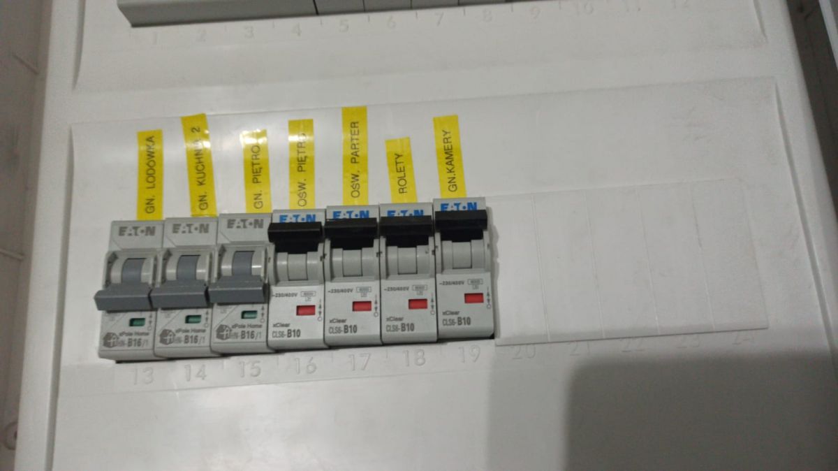

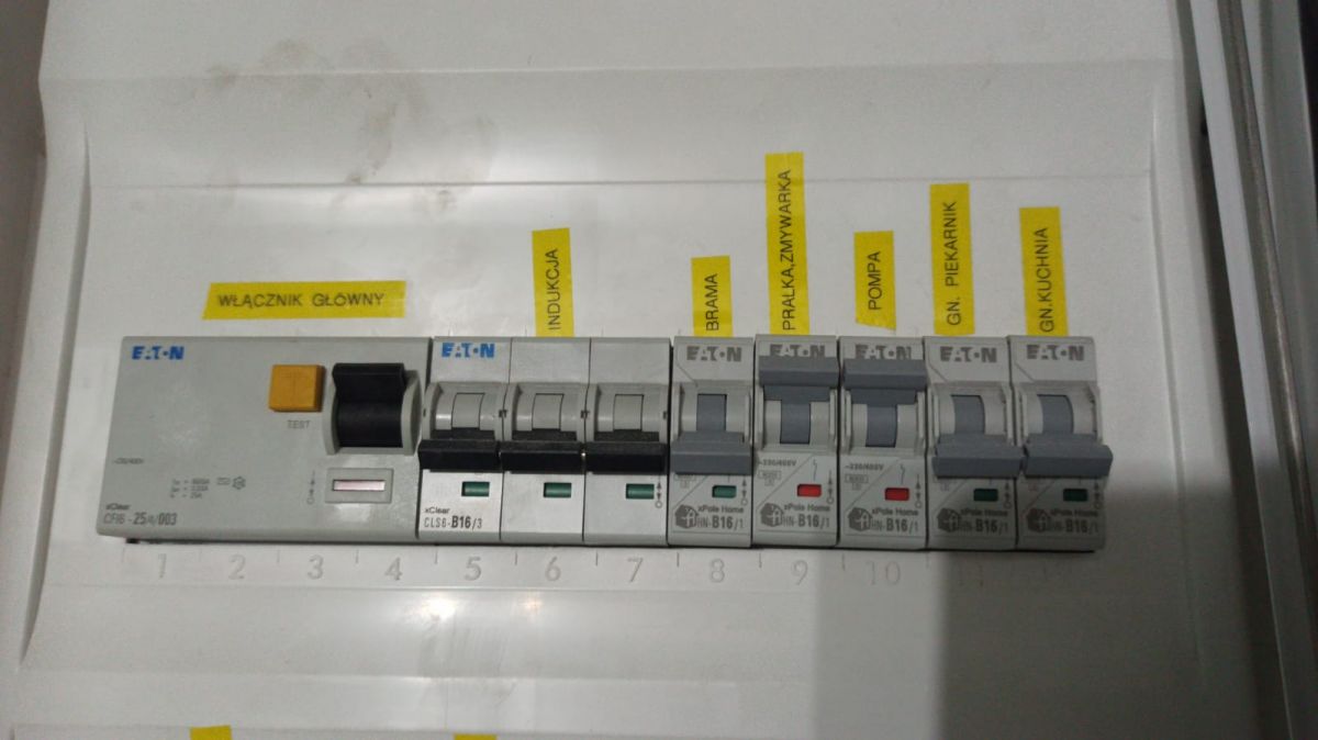

    Cześć, chciałbym się Was poradzić. U mojej siostry w domku jednorodzinnym elektryk z Ukrainy robił instalacje elektryczną i mam parę pytań co do rozdzielnicy. Elektryk zastosował różnicówkę 3 fazowa na wyłącznik główny, a resztę rozszył na zabezpieczenia nadmiarowo-prądowe jednofazowe. Teraz kiedy przypadkiem zewrze kabelki żółtozielony z niebieskim (Zakładałem gniazdko i przypadkiem zwarłem uziemienie z niebieskim), to wywala tą różnicówkę i w całym domu nie ma prądu. Elektryk mówi, że jest dobrze. Co o tym sądzicie? Jutro ma przyjechać i chciałbym coś doradzić siostrze, aby wiedziała jak pewnie z nim rozmawiać.. Moim zdaniem rozdzielnia powinna być inaczej poszyta i powinien być tzw. FR i z trzy różnicówki jednofazowe na kuchnie, toalety itd. żeby wywaliło daną sekcję, a nie cały dom włącznie z kamerami, alarmem itd. Dzięki z góry za pomoc.

    No cóż, miało być tanio to jest tanio.
    Błędem w sztuce (nie w przepisach) jest zastosowanie RCD 3f na obwody 1f. Błędem w sztuce jest zastosowanie tylko jednego RCD. Błędem jest zastosowanie RCD jako wyłącznika głównego.
    Pewnie jeszcze więcej błędów jest. Jak się chce tanio to nie będzie dobrze. Może jakieś foto?

    Nikt tutaj nie chce oszczędzać bóg wie jak i to nie o to chodzi, chodzi o to, że nie każdy na tym się zna i wcisnął im najtańsze rozwiązanie, zresztą wszędzie się to teraz praktykuje. Dlatego siostra chce, aby to przerobić, bo nie może być tak, że wyrzuca cały dom. Zdjęcie rozdzielnicy proszę.

    To przerabiaj. Oby miejsca starczyło.
    Pamiętaj tylko które obwody wmagają ochrony za pomocą RVD. Są to wszystkie obwody gniazdowe i od niedawna wszystkie obwody oświetleniowe.
    Odbiorniki przyłączane na stałe (np: indukcja, alarm czy brama) takiej ochrony nie wymagają.

    Pamiętaj też o wyłącznku głównym i to nie żadnym czterotorowym a przerywającym tylko fazy, no i ochronniki przepięć są dziś prawem wymagane.
    Sorry za literówkę w poprzednim poscie. Oczywiście powinno być RCD a nie RVD.
