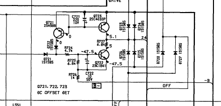

✨ W dyskusji poruszono problem wzmacniacza Sony STR-DE515, który zgłaszał błąd 'protect'. Użytkownik sprawdził napięcia zasilania oraz sygnał audio, a następnie zidentyfikował uszkodzoną diodę D723, której wymiana usunęła błąd 'protect'. Po dalszych testach stwierdzono, że tranzystory końcowe lewego kanału (Q703 i Q704) uległy uszkodzeniu. Po ich wymianie oraz wymianie rezystora R714, wzmacniacz nadal wykazywał problemy, w tym wzbudzanie się i dymienie rezystora emiterowego. Ostatecznie, problem został rozwiązany przez wymianę kondensatorów elektrolitycznych w obwodzie bazy, które miały wysoki ESR, co powodowało wzbudzanie wzmacniacza.
