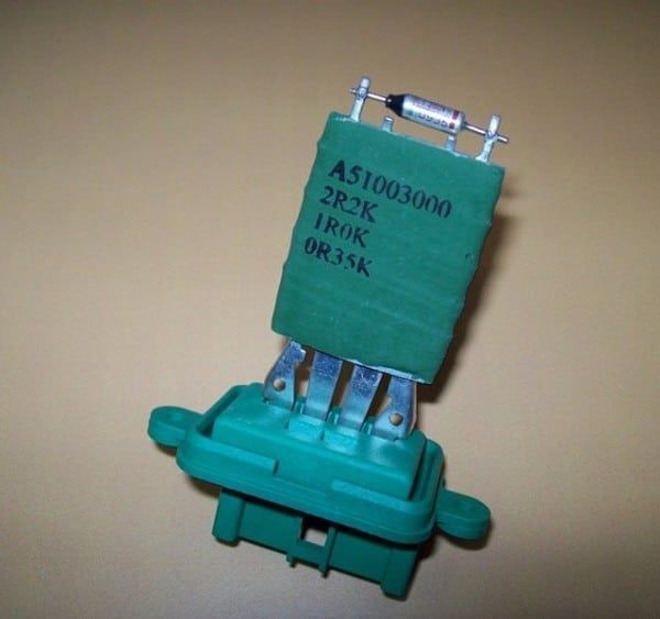

    Mam taki problem, że nie działą mi dmuchawa w ciągniku na 1 i 2 biegu, działa tylko na 3 biegu i mechanik stwierdził że trzeba wymienić dwie takie kostki jak by bezpieczniki z elementem. Nie bardzo wiem jak to nazwać ale tak mi się wydaje. Problem w tym że taka kostka kosztuje 90 zł a jest tutaj element który prawdopodobnie jest przepalony i bardzo możliwe że po wymianie owego elementu dmuchawa zaczęłą by działać. Może ktoś się orientuje co za element jest tutaj zastosowany i wie co w tą kostkę wlutować?

    To jest bezpiecznik termiczny regulatora dmuchawy dostaniesz bez problemu na Allegro.
    "bezpiecznik termiczny 250V 216 C 10A dmuchawa" Numer oferty: 7418140276

    Mam zamiar kupić coś takiego z tej aukci:
    Bezpiecznik termiczny NEC 10A 172 stopnie SF169E
    Bo dokładnie na stronie (art-motor pl/service/rezystory/) do mojego modelu: A51003000 jest wymieniony że bezpiecznik to model: SF-169E (172°C).
    Ten co podałeś ma wyższą temperature przy której się przepala bynajmniej tak mi się wydaje :)

    Tylko pamiętaj, że należy taki microtemp odpowiednio lutować do opornicy, jak nie odbierzesz ciepła jakimiś szczypcami to uszkodzisz go

    Skoro się spalił, to należałoby się przyjrzeć silnikowi dmuchawy i drożności filtra kabinowego. Pytanie też, czy uszkodzony jest tylko bezpiecznik (srebrny element), czy również oporniki (zalane zieloną, ceramiczną masą).

    Chyba tylko bezpiecznik bo na krótko działa 1 i 2 bieg :) Oczywiście że przejże filtry i drożność. Dzięki za cenne info :)
    Bezpieczniki wlutowałem i zamontowałem zabezpieczenia w swoje miejsce. Wszystko działa jak należy. Dziękuje wszystkim za pomoc i pozdrawiam.
