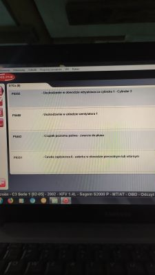

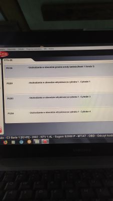

    Witam, jestem tutaj nowy i z góry przepraszam za coś co zrobię źle.
    Mianowicie mam problem z Dziadka Citroenem C3 1.4i , auto jeździło bez problemowo, aż do pewnego momentu, chciał odpalić i auto kręci ale nie odpala. Sprawdziłem iskrę, okazało się że nie ma, na pompę paliwa też prąd nie idzie. Co lepsze nie ma świateł mijania, zegary na zapłonie po chwili same zgasną... Kolega ma komputer i pokazali takie o to błędy Citroen C3 1.4i brak prądu na pompę paliwa i brak iskry Citroen C3 1.4i brak prądu na pompę paliwa i brak iskry

    Pomógł: 772
    Ocena: 1003
    A napięcie na pokładzie jest prawidłowe ? ( nie spada za bardzo podczas kręcenia?)
    Pozdr.J.

    Wygląda jak by jakieś kunolisy wiązki poprzegryzały :D Może gdzieś w komorze silnika masa słaba. Przyczyn może być naprawdę wiele... Zaczął bym od wizualnej inspekcji instalacji. I jak napisano, czy napięcie nie spada za bardzo.

    Poproś kolegę niech podłączy komputer i sprawdzi czy widać obroty silnika podczas kręcenia rozrusznikiem.Brak świateł,gasnące zegary itp. numery to oznaka aktywacji trybu ,,economy mode,, jak odpalisz silnik to tryb się wyłączy.

    Podczas kręcenia napięcie spada do 9.80-10.20V . Wszystkie kable są całe, żaden gryzoń się nie wpakował. Podczas kręcenia rozrusznikiem obroty w granicach 230

    Brak prądu na wtryskiwaczy czyli bsm lub dodatkowy alarm odcięcie zapłonu

    No właśnie jestem po wymianie BSM i bez zmian
