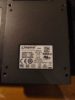

    moze-byc napisał:
    ... BIOS w modelu raportuje tylko kontroler dysku a nie model (PS31111 :?: ) ...
    O jedną "jedynkę" za dużo. :wink:

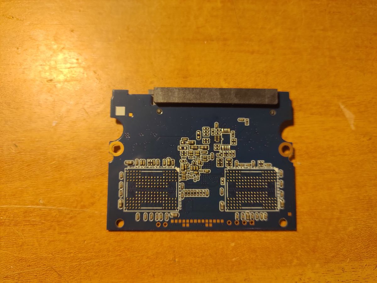

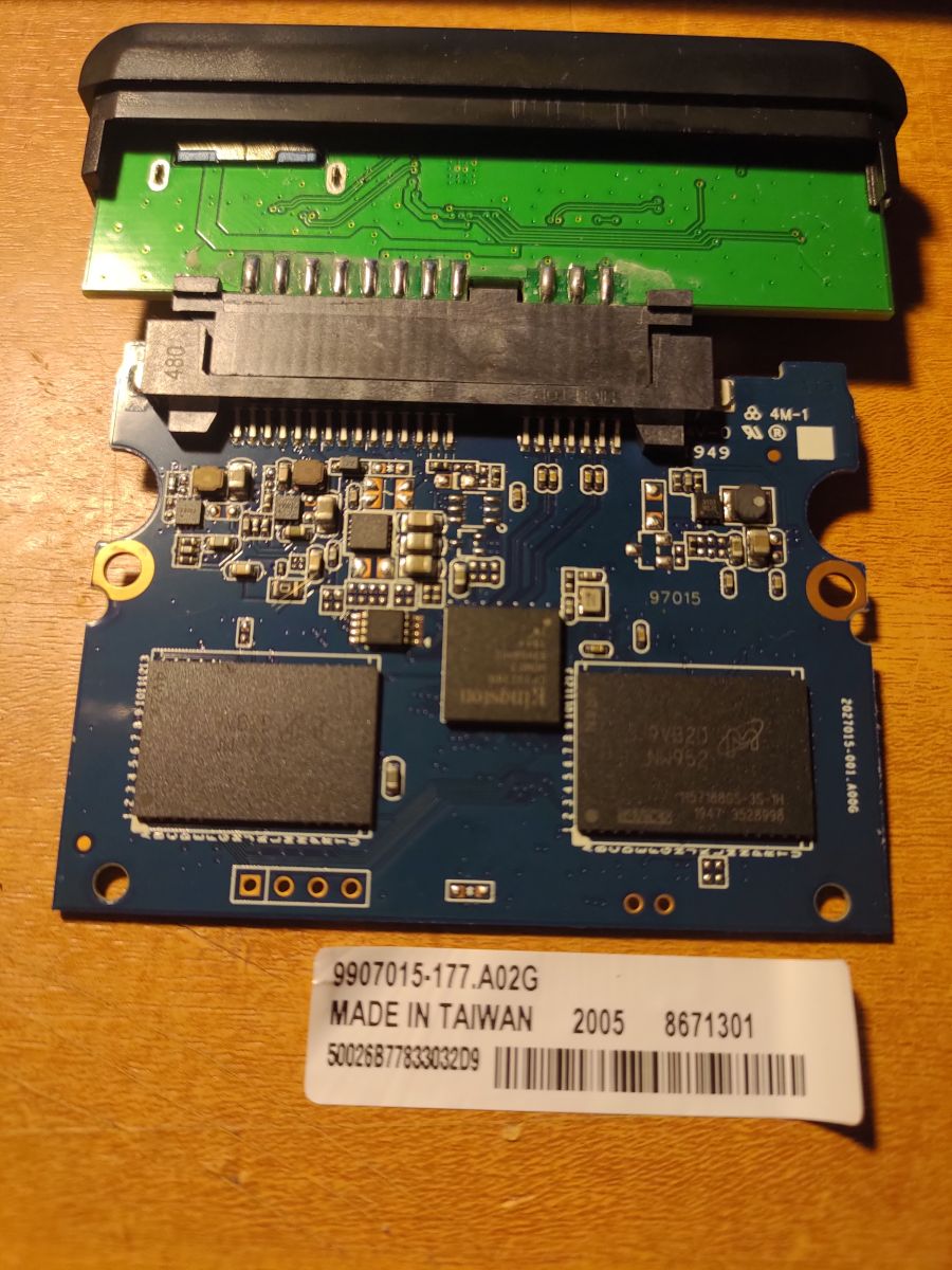

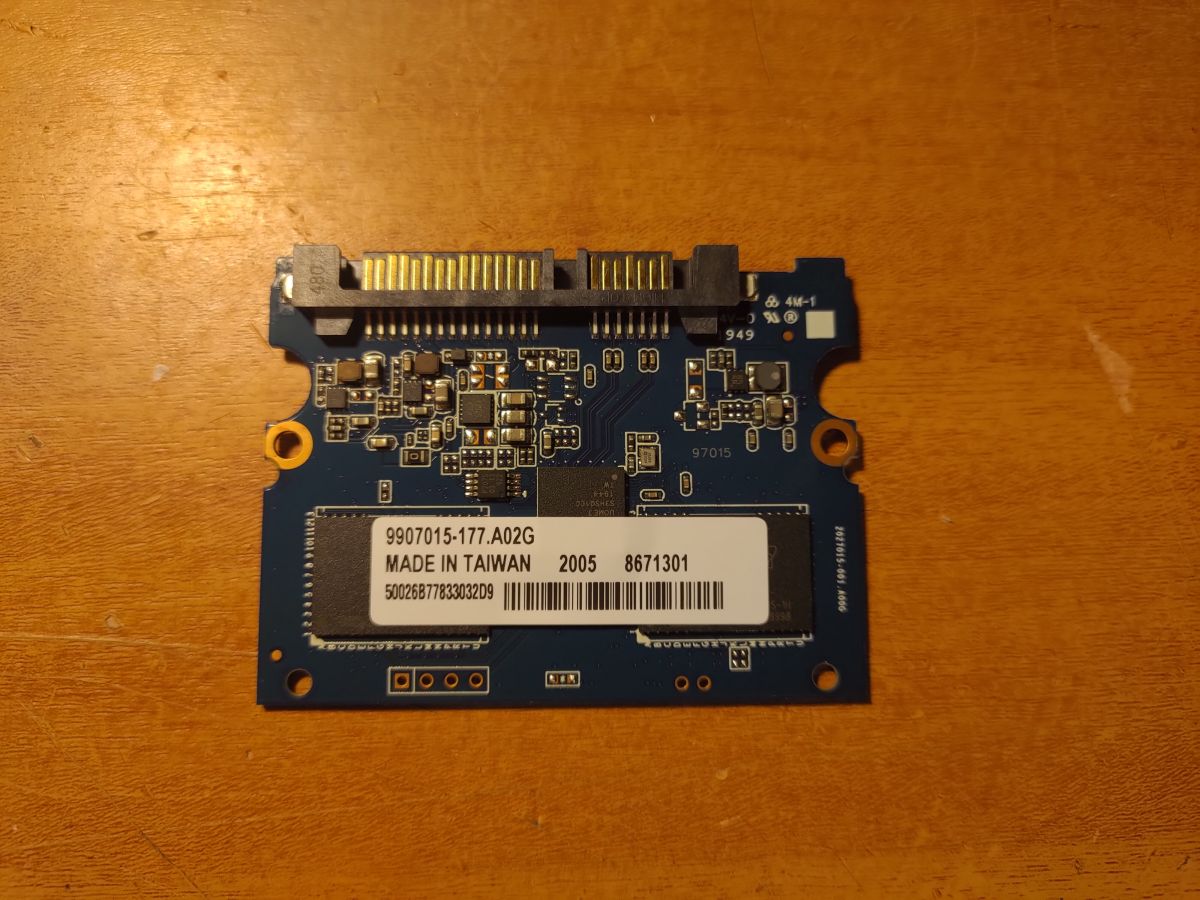

    Diagnoza i odzysk danych - dysk SSD nie reaguje w laptopie Y50-70 po uśpieniu Diagnoza i odzysk danych - dysk SSD nie reaguje w laptopie Y50-70 po uśpieniu Diagnoza i odzysk danych - dysk SSD nie reaguje w laptopie Y50-70 po uśpieniu
    Na kościach jest logo Microna, na środku napis:
    9VB2D
    NW952
    a boku: 4R8N
    a na dole:
    1157188GS-3S-1H
    1947-3518998
    Między nimi scalak CP33238B
    I powiedzcie że pod wolne piny mogę się wlutować i zczytać dane :)
    Niestety to tak nie działa.
    moze-byc napisał:
    Ten kontroler chyba tak ma po prostu. Znalazłem że to problem softwareowy i można dysk przywrócić do sprawności, kasując dane
    Może tak, może nie. Nie wiesz co było przyczyną usterki. Tak czy inaczej tak danych w ten sposób nie odzyskasz, a chyba o to chodziło. No cóż może ktoś inny ma jakiś lepszy pomysł.

    W trakcie aktualizacji/naprawy oprogramowania wewnętrznego inicjalizowane są moduły pamięci i cała zawartość zostaje usunięta.
    Dane da się odzyskać, w optymistycznym wariancie wystarczy wgranie zastępczego Loader'a oraz odbudowa translatora, w mniej optymistycznym wariancie konieczne są dodatkowe zabiegi mające poprawić odczyt a w najgorszym - ze względu na degradację komórek pamięci - nie ma możliwości odzysku danych.
    W twojej sytuacji na 99% nie ma takiej możliwości bo wersja firmware'u (KJ1A3) nie jest jeszcze dostępna w komercyjnych narzędziach.

    W labie mogą zczytać pojedyncze kości
    - ten kontroler stosuje dynamiczną randomizację, to
    moze-byc napisał:
    Znalazłem że to problem softwareowy i można dysk przywrócić do sprawności, kasując dane:
    bardzo ciężki temat dla pracy z binarkami, więc prędzej przez loader, jak pisze Łukasz. Wierzę mu, że gotowego nie ma, bo pewnie zanim to napisał sprawdził, więc trzeba by było kombinować, a kombinowanie zawsze podnosi koszty. Przez wyluty robiłem PS-3110, ale one jeszcze miały statyczny szablon randomizacji. Tak przy okazji - szyfrowany nie jest, więc zadanie jest rozwiązywalne, tylko, że jest bardzo trudne.
