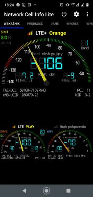

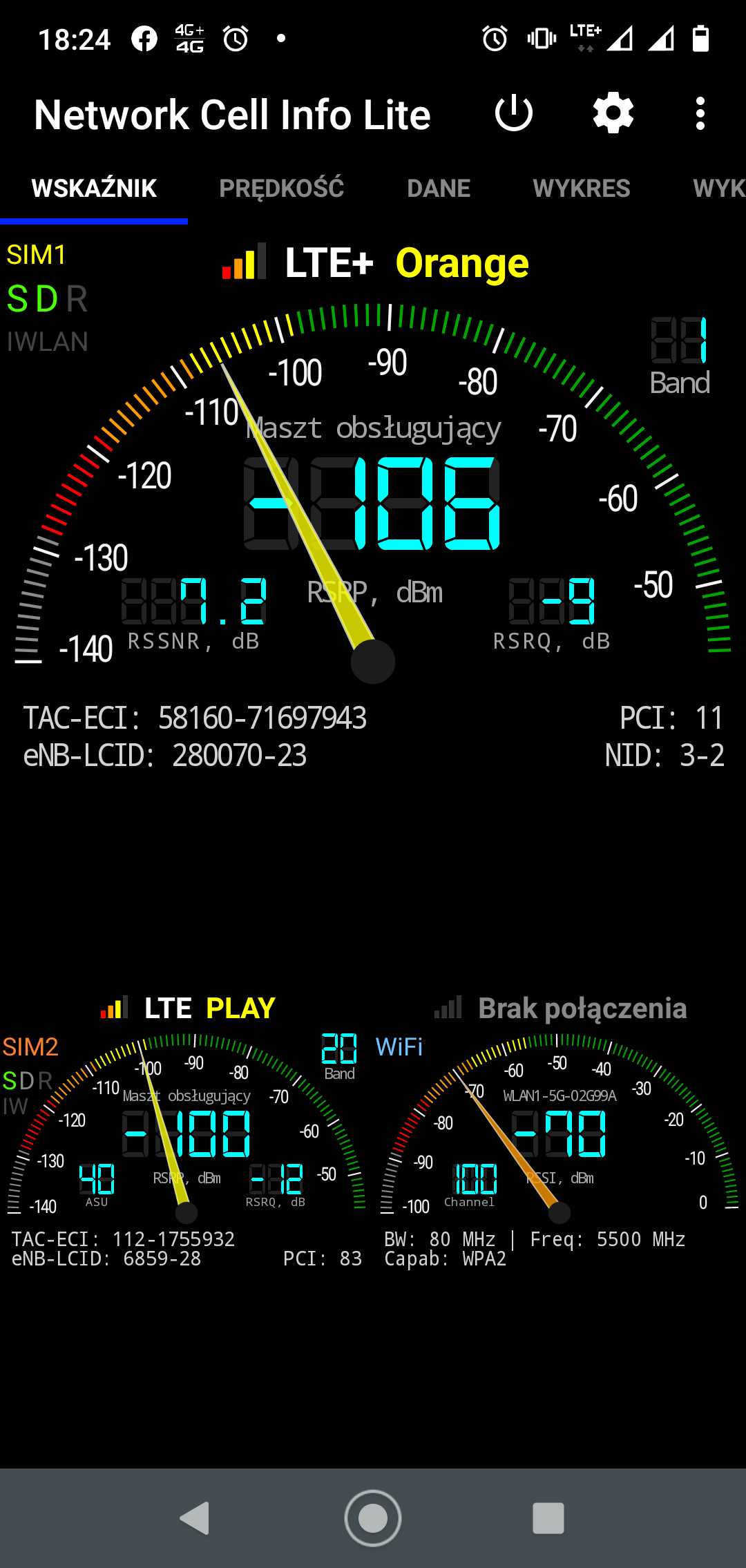

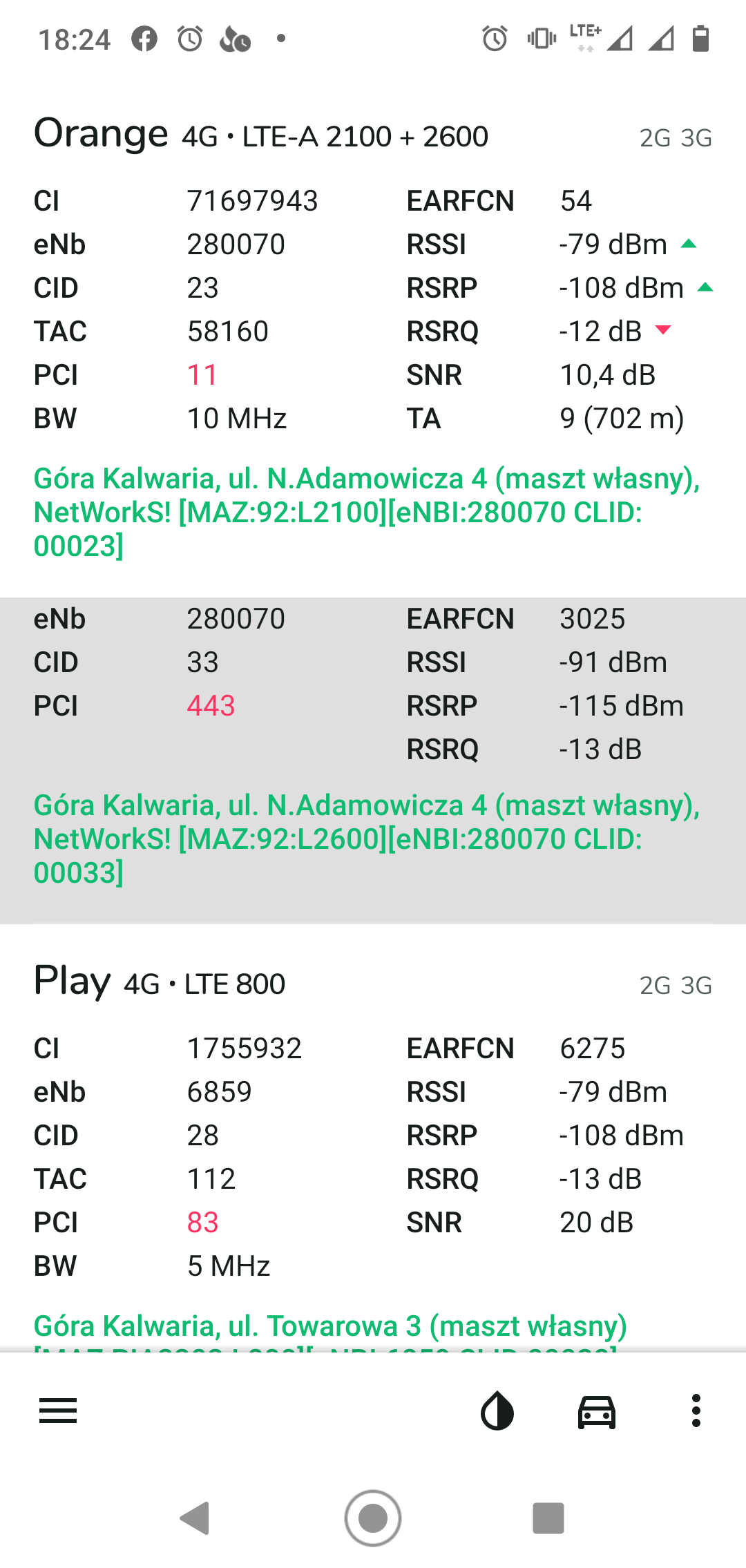

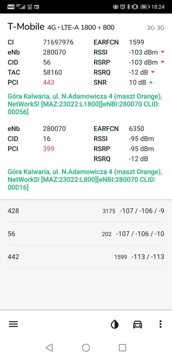

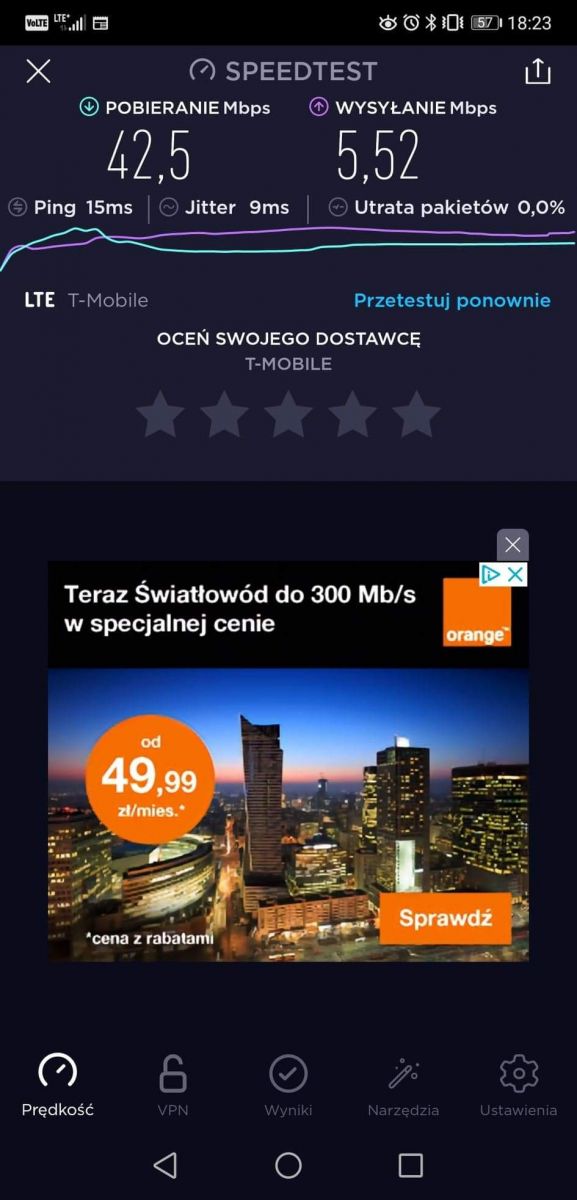

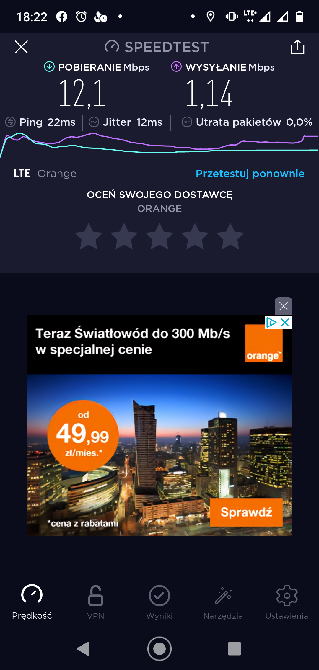

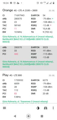

    Potrzebuję pomocy w wyborze sieci i routera na potrzeby internetu na wsi.
    Z dotychczasowych badań wyeliminowałem Playa (z uwagi na słabe wyniki w speedtest), pozostałem przy T-mobile i Orange.
    Potrzebuję około 500GB/msc transferu, dlatego celowałem w Orange bez limitu dla firm. Z tego co widziałem w T-Mobile maksymalny pakiet to 300GB/msc.
    Z drugiej strony w T-Mobile mam wyższą prędkość, a wydaje mi się, że potrzebuję minimum 30Mbps do pracy.

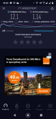

    Wyniki zebrane jednocześnie z dwóch różnych telefonów w tym samym miejscu.
    Wyniki Orange:
    Sieć internetowa dla wsi: T-mobile vs Orange - 500GB/msc, 30Mbps, wybór routera

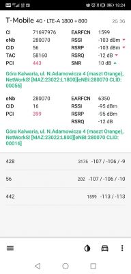

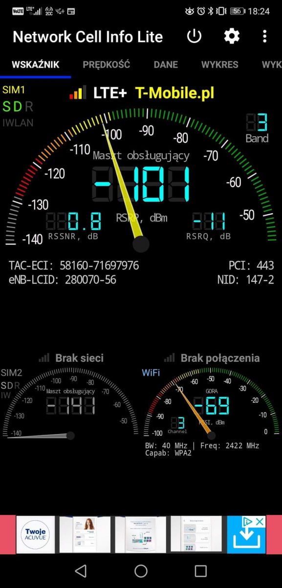

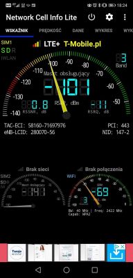

    Wyniki T-Mobile:
    Proszę o podpowiedź na co jeszcze zwrócić uwagę przy wyborze sieci i jaki router potrzebuję, żeby wyciągnąć maksimum z danej lokalizacji.
