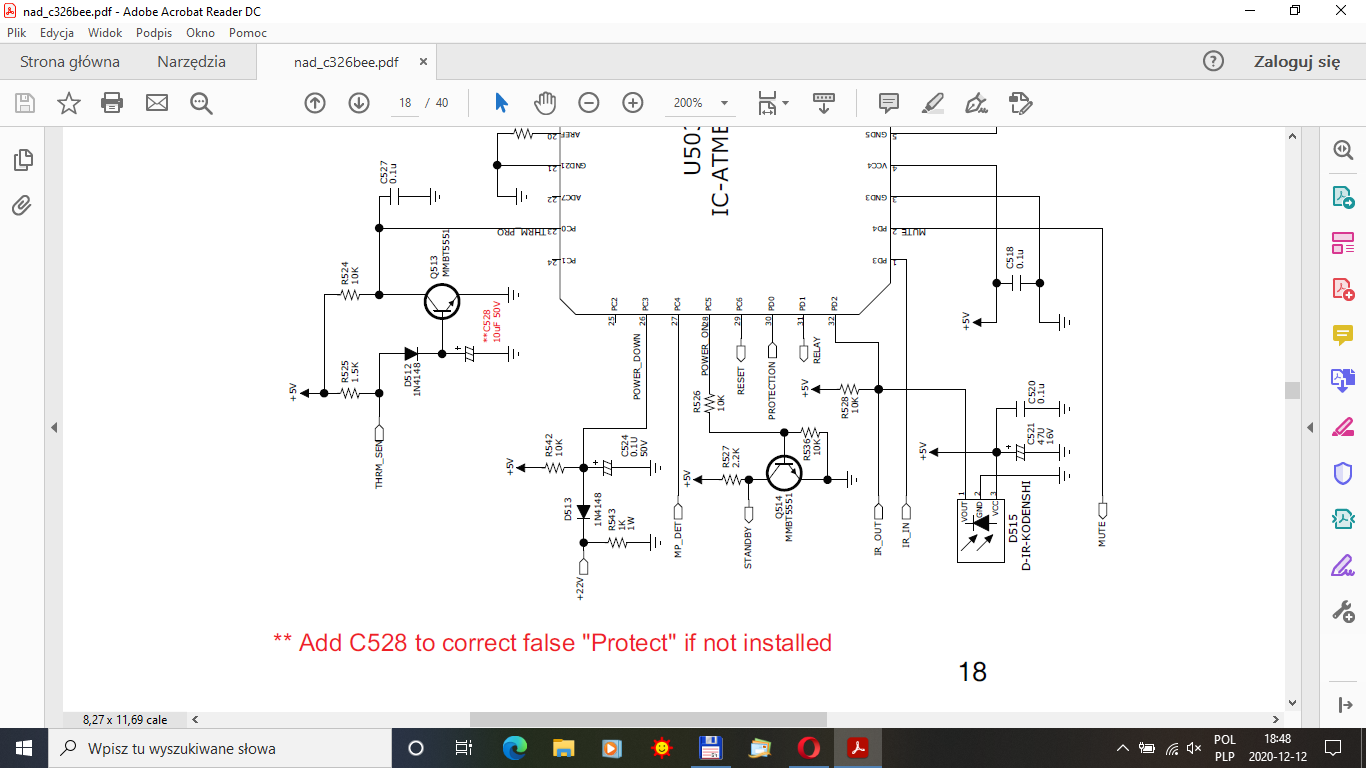

    Po włączeniu startuje główne zasilanie po czym załącza się przekaźnik głośnikowy i restart czasem natychmiast czasem różnie potrafi grać kilka minut.
    Sprawdziłem wszystkie zasilania ok oprócz jednego na j601B pin8 wartość 22v zaniżona do 12v i pływa, coś obciąża na płycie, nie mogę znaleźć do czego służy to napięcie, jego zmiany nie mają jednak wpływu na wyłączanie się wzmacniacza. Na rezystorach emiterowych brak nap. stałego, układy protect i thermal odpinam i nic to nie zmienia różne stany wysoki czy niski nie zmienia zachowania wzmacniacza.
    Wzmacniacz ten słynie z kiepskiej jakości kondensatorów KSC , sprawdziłem kilka wyrywkowo w newralgicznych punktach i mieszczą się w normie.
    Posiadam schemat.
    Prośba o pomoc.

    Chętnie bym dodał ale widocznie mam zablokowane wysyłanie pdf i innych pilków mam tylko jpg. więc może wyslę zrzuty ekranu.

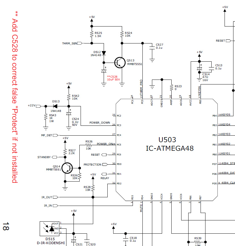

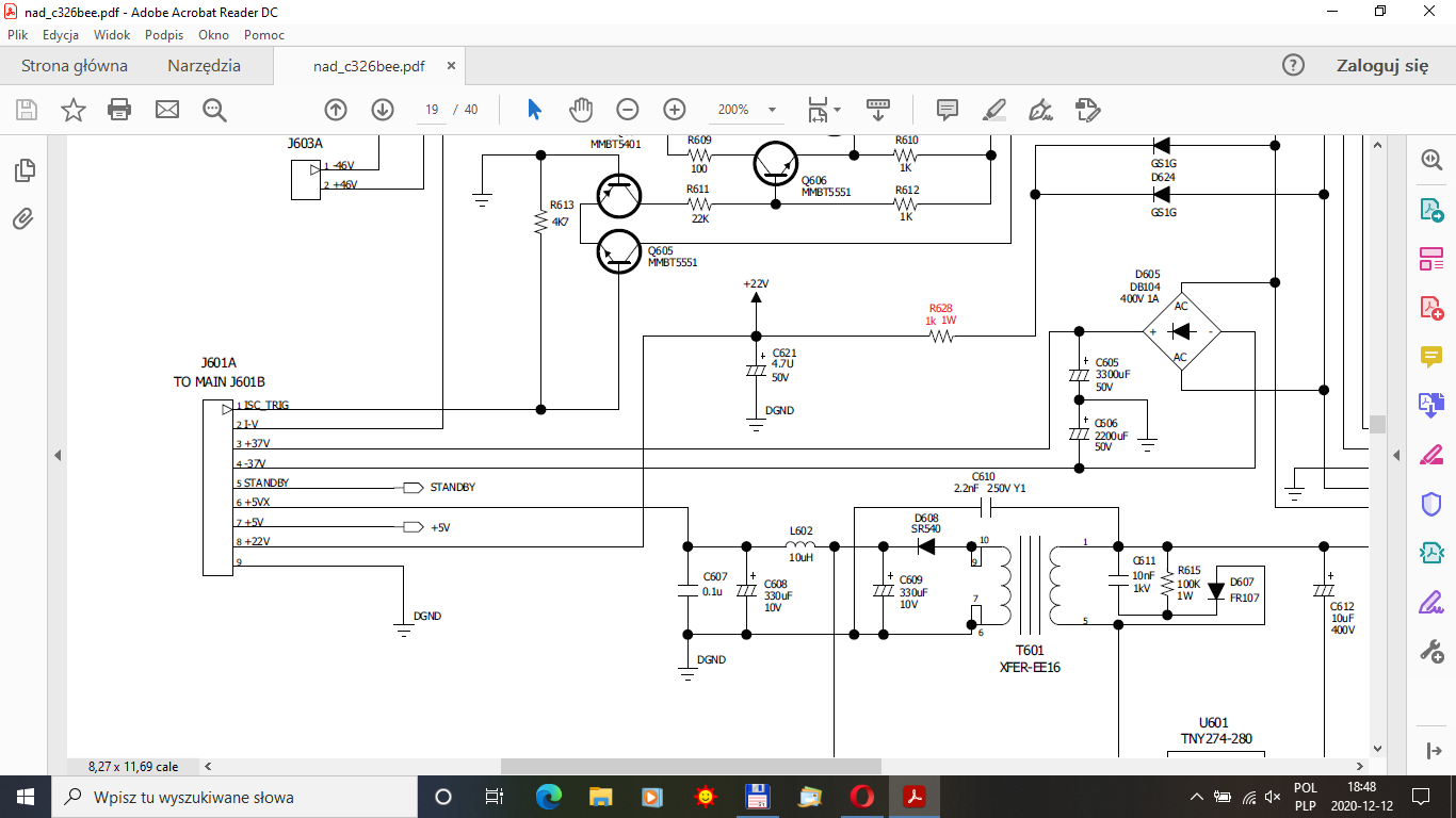

    Nad C326BEE - Losowe wyłączanie, zaniżone napięcie na J601B pin8, kondensatory KSC w normie Nad C326BEE - Losowe wyłączanie, zaniżone napięcie na J601B pin8, kondensatory KSC w normie Nad C326BEE - Losowe wyłączanie, zaniżone napięcie na J601B pin8, kondensatory KSC w normie
    Napięcie 22v do procesora dzielnik do wejścia power down wartość wynika z dzielnika.

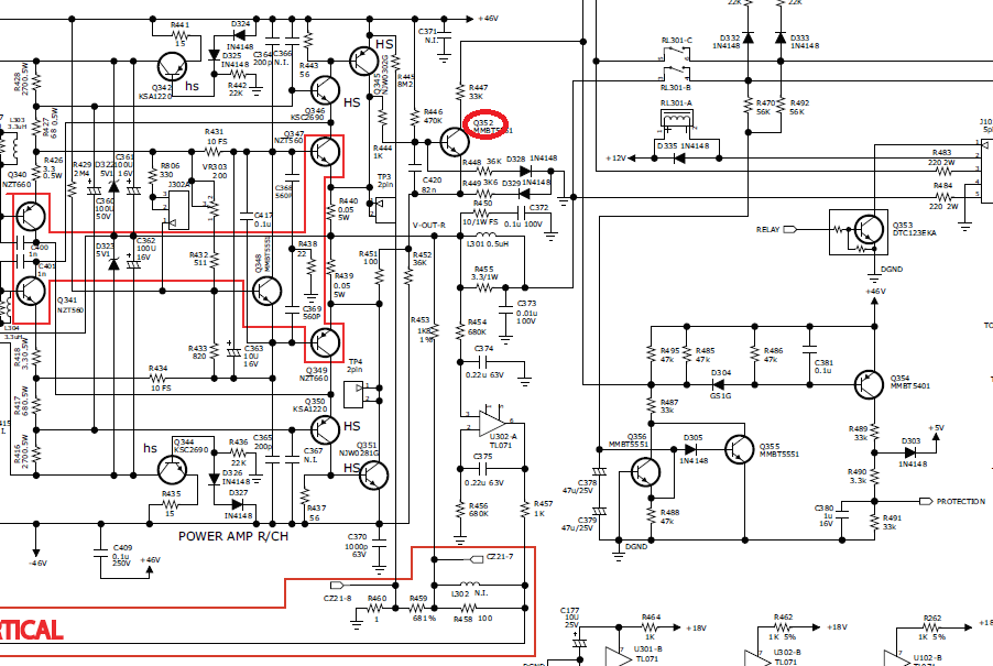

    Podjąłem kolejną próbę. Odpięcie zasilania kanału R uruchamia wzmacniacz . Podgrzewanie kondensatorów w awaryjnym kanale skutkuje dłuższym działaniem wzmacniacza. Wymieniłem wszystkie w felernym kanale, tylko jeden 47 miał za duży esr , jednak sytuacja bez zmian. Luty poprawione elektrolity wymienione, jak ogrzeję płytę r kanału dziala ok. 20 sec prawidłowo po czym się wyłącza, brak nap. stałego na wyjściu. Ten wzmacniacz ma bardzo dużo dziwnych zabezpieczeń i trudno to ogarnąć bo nad wszystkim czuwa procesor, nie pozwala na dalsza pracę. Jak wymuszę stby końcówki działają prawidłowo, procesor blokuje wejścia itp..

    Jakie masz napięcie na kolektorze Q352? Nad C326BEE - Losowe wyłączanie, zaniżone napięcie na J601B pin8, kondensatory KSC w normie
    Jak jest właczony w trybie serwisowym.

    Na q352 plus 48V.
  • #9 19191845

    Top Serwis napisał:
    Na q352 plus 48V.
    Jeżeli to jest +48 V to OK.
    Na wejsciach Protect nie ma DC lub błędu z ukladu przeciążenia.
    A co jest na Protection? Przy podłączonym kanale R.
    On ma tylko kontrolę DC na wyjsciach, Overload (przeciazenie końcówek) i Thermal z Main Trafo.

    Jeszcze termal końcówek mocy oddzielnie L i R tam też szukałem, na schemacie jest błąd albo korekta nastąpiła , R482 -80degre według schematu powinno mieć wartość 470ohm we wzmacniaczu prawy kanał 60 ohm lewy 40 ohm przy tem. pokojowej.

    To nie. To jest ISC czyli sterowanie napięciami zasi;lajacymi końcówkę (tyrystorami),
    Jest jeszcze do kontrolera doprowadzone +22 V - kontrola napięcia z transformatora. Jak za niskie to Power Down.
    No i taka uwaga na brzegu schematu o dodaniu C528.(jak go nie ma) jako ochrona przed fałszywym Protect.

    Już tam byłem, jest kondensator.

    Top Serwis napisał:
    R482 -80degre
    Tam jest opis:
    przy 70 st.C - 330 ohm max..
    przy 80 st.C.- 470 ohm min.
    I to zabezpieczenie ma próg działania 80 st.C. Na R482 jest wtedy ok. 1,2 V, czyli 0,6 V na diodzie i 0,6 V na B-E. tranzystora

    Dzięki za podpowiedź, diody sprawdzone , na protect przy podłączonym r kanale pojawia się na ułamek sec. napięcie wtedy procesor wyłącza, trudno ustalić skąd się bierze. Dokonczę wymiany wszystkich elektrolitów, wkrótce powiadomię o efektach.
    To wymień C378, C379.
    No i może C380, C381?
    Te cztery kondensatory maja blokować takie chwilowe stany nieustalone.

    Znalazłem uszkodzonych, rozerwanych 4 szt. tranzystorów smd q313, q316, q315, q317 . Nie wiem skąd taki pogrom.
