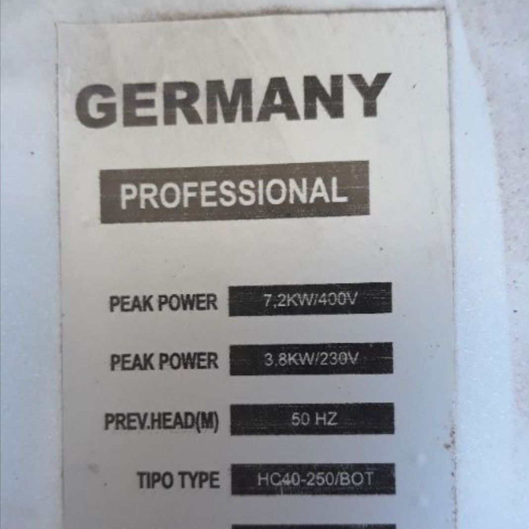

    Proszę o pomoc w ustaleniu przyczyny braku podawania prądu przez agregat prądotwórczy Verbergs VG 9900.
    Dzisiaj podczas pracy z łuparką do drewna (moc silnika 1,5 kW), przez prawie godzinę działał bardzo dobrze. W pewnym momencie jakby ktoś odciął prąd. Silnik spalinowy pracuje normalnie, ale żadne napięcie nie idzie do gniazda (zarówno 200 V jak i 380). Odnoszę wrażenie jakby silnik pracował bez żadnego obciążenia. Myślałem, że to szczotki się zawiesiły, ale nic takiego, one są po prostu jak nowe (agregat ma zaledwie rok i używam go sporadycznie). Czy ktoś wie jaka może być przyczyna takiego stanu rzeczy? Z góry dziękuje za pomoc. :D

    Zaczynasz od sprawdzenia wzbudzania.

    Najprostszy sposób to odłączyć przewody od szczotek i podłączyć w ich miejsce zasilanie z akumulatora przez żarówkę. Wystarczy 21W. Odpalasz i sprawdzasz czy generuje napięcie.

    Agregat pożyczyłem od kuzyna, jeszcze nie pytałem o instrukcję. Na pewno nie ma żadnej regulacji obrotów, po prostu zapalasz go, wyłączasz ssanie, a on samoczynnie wchodzi na obroty. W załączeniu dane z naklejki na agregacie:
    Agregat prądotwórczy Verbergs VG 9900 nie daje prądy

    Witam. Sprawa wyjaśniła się, a mianowicie spaliłem uzwojenie. Okazało się, że ten tzw. chińczyk posiada uzwojenie aluminiowe, pokryte miedzią. Max. moc takiego urządzenia to 2 KW, a nie jak jest na naklejce 7,2 KW. Oddałem agregat do przewinięcia. Nowy drut będzie oczywiście miedziany. Dziękuję wszystkim za pomoc.
