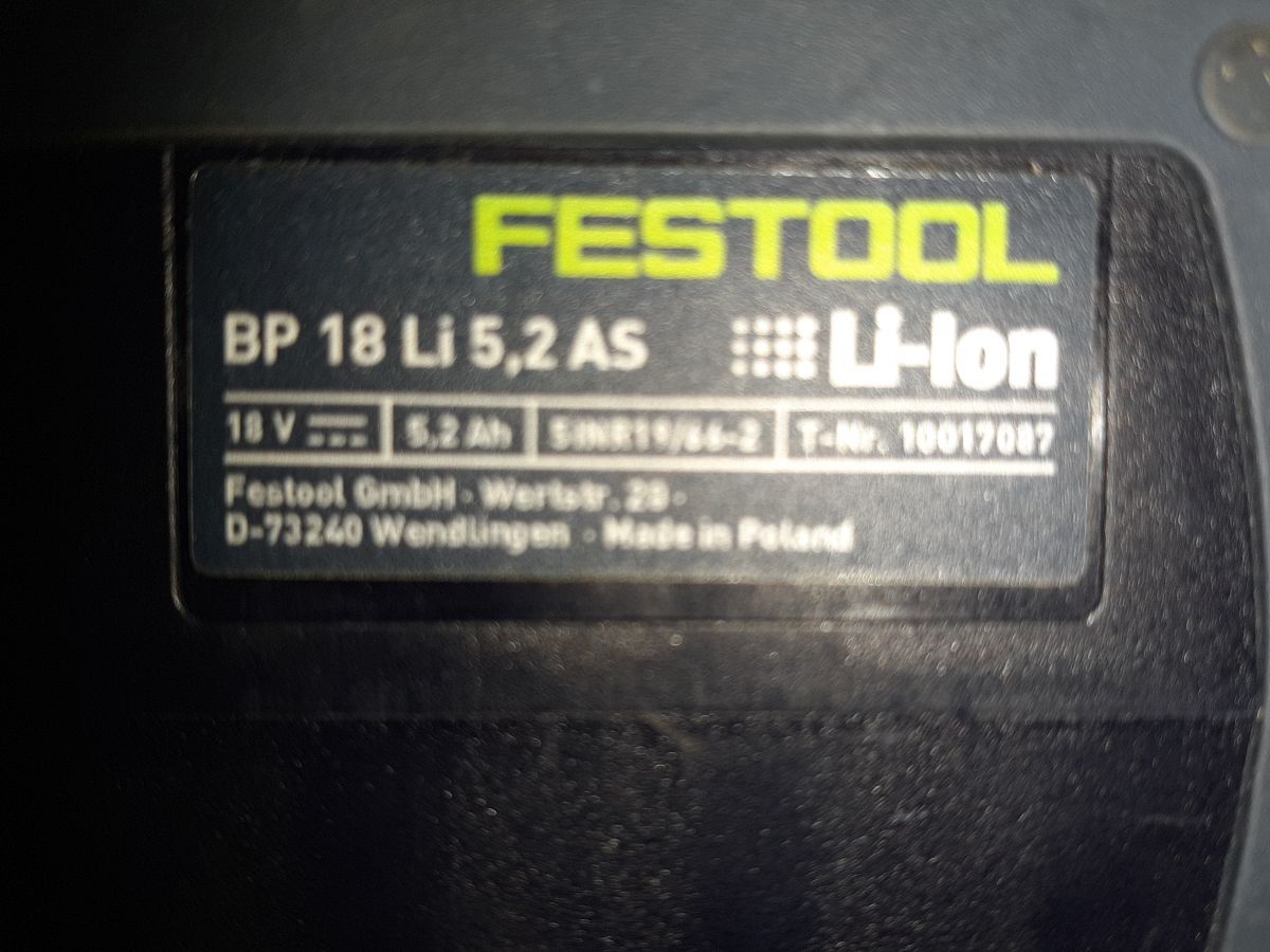

    Witam wszystkim mam pytanko potrzebuje zrobić ładowarkę do akumulatora festool 5.2Ah 18V. Czy jest taka możliwość żeby go nie uszkodzić. Tworzenie własnej ładowarki do akumulatora Festool 5.2Ah 18V: Zapewnienie bezpieczeństwa

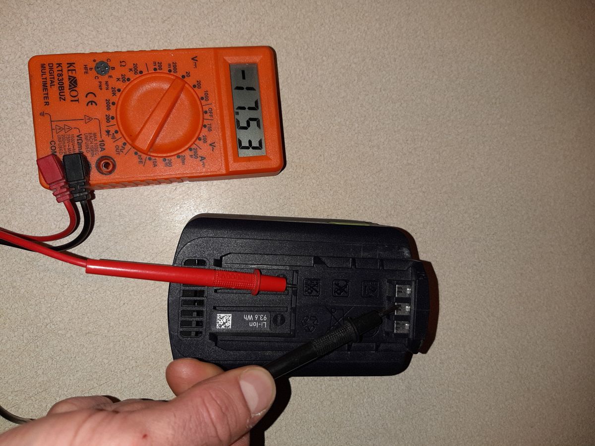

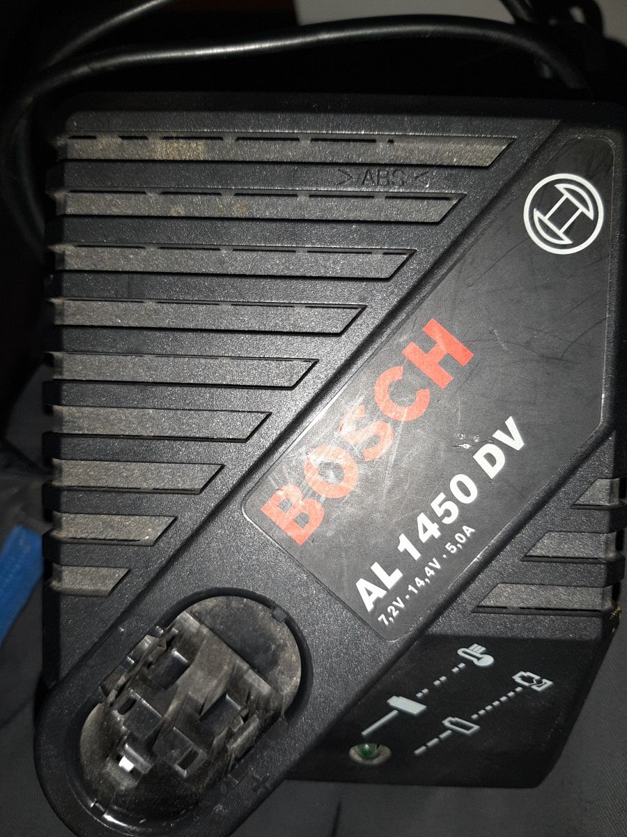

  • #23 19117060
    juzek14511
    Posty: 63
    Pomógł: 4
    Ocena: 37

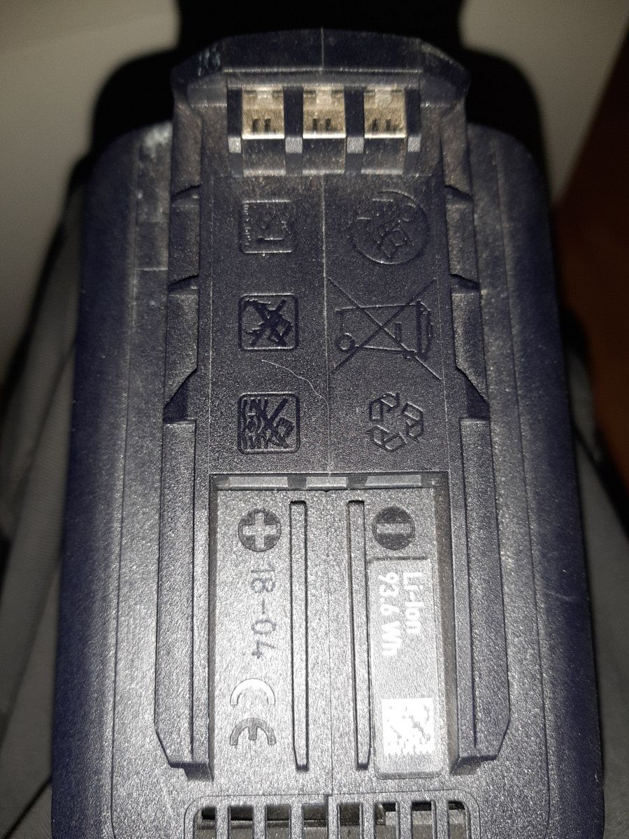

    no rozumiem czlowiek sie ciagle uczy.. ogolnie szkoda tej bateri bo jest dosc kosztowna, mam poprostu radio festool z jedna bateria, a nie bede kupowal ladowarki ktora jest droga,
    No wygląda to mniej więcej tak . Teraz pytanie jak to sprawdzić😅😅Tworzenie własnej ładowarki do akumulatora Festool 5.2Ah 18V: Zapewnienie bezpieczeństwa

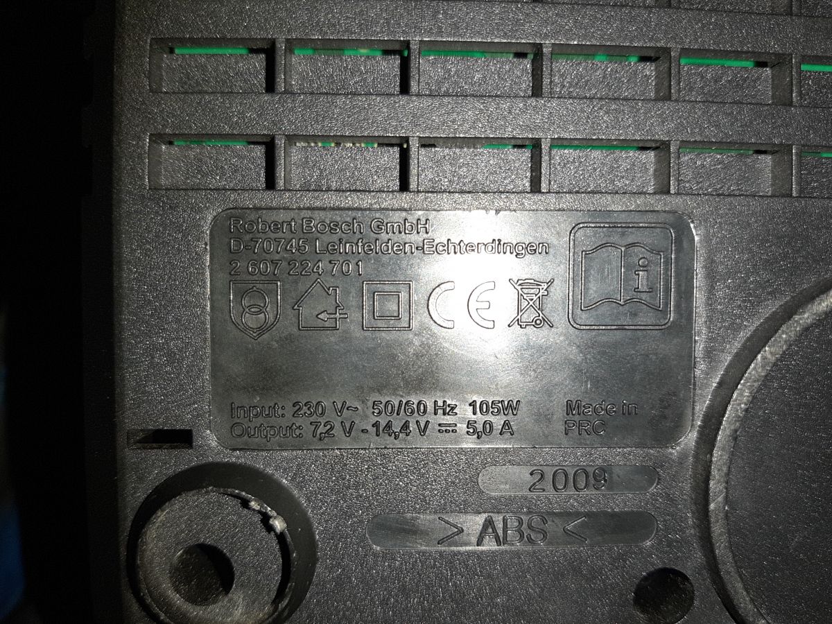

    Posiadam ładowarkę tego typu.. da się z niej coś zrobić.? Tworzenie własnej ładowarki do akumulatora Festool 5.2Ah 18V: Zapewnienie bezpieczeństwa Tworzenie własnej ładowarki do akumulatora Festool 5.2Ah 18V: Zapewnienie bezpieczeństwa

    Na początek normalnie, plus do plusa, minus do minusa, i patrzymy w amperomierz czy bateria zaczyna ciągnąć prąd.
    Jak nie to sprawdzamy napięcia miedzy środkowym, a biegunami. Jeśli nie mamy tam ok 5V lub mniej, tylko ok połowę napięcia całej baterii, tzn że komunikacji na środkowym raczej nie mamy.
    Wtedy na minimalnym prądzie łączymy np + przetwornicy do środkowego, a minus normalnie i patrzymy czy ciągnie.
    Jak nie to minus na środkowy, i plus normalnie, i patrzymy. Ale to już troszkę ryzykowna zabawa i bez jakiegoś pojęcia nie polecam.
    Do takiej zabawy to już najlepiej baterię otworzyć, i przykładając ładowanie do tych styków mierzyć jednocześnie napięcie na którymś ogniwie, czy wzrasta.
    Bo że prąd ciągnie to nic nie znaczy, zwarcie też prąd ciągnie więc to nie wyznacznik ;)
    Ale zwarcie nie zwiększa napięcia ogniwa, wręcz odwrotnie.
    Od razu mówię że to tylko i wyłącznie mój sposób, który sobie rozpracowałem.
    Sam chętnie się dowiem jak to robią inni :D

    #26 19117174
    Karaczan
    Posty: 6739
    Pomógł: 868
    Ocena: 1121
    Nie.
    Po 1wsze nie to napięcie.
    Po 2gie też nie wiemy jak ładuje, która kombinacja styków.
    A nawet jak się dowiemy, to i tak nie wiemy czy to kombinacja właściwa dla twojej bateri.
    A teraz patrzę że to raczej do NiMH lub NiCD jest, a nie do LitIon.
    Zapomnij, zupełnie inna filozofia ładowania.
    Jak tak bardzo się boisz o tą baterię, a jest rozbieralna, to można ładować każdy pakiet ogniw bezpośrednio, po kolei.
    Upierdliwe, ale bezpieczne.
    No chyba że ma magiczny balanser jak baterie laptopowe i po takiej zabawie zblokuje baterie bo nie będzie ogarniał co się dzieje :D
    Ale po otwarciu będzie widać elektronikę, więc można obcenić, i ew darować sobie.
  • #27 19117193
    juzek14511
    Posty: 63
    Pomógł: 4
    Ocena: 37

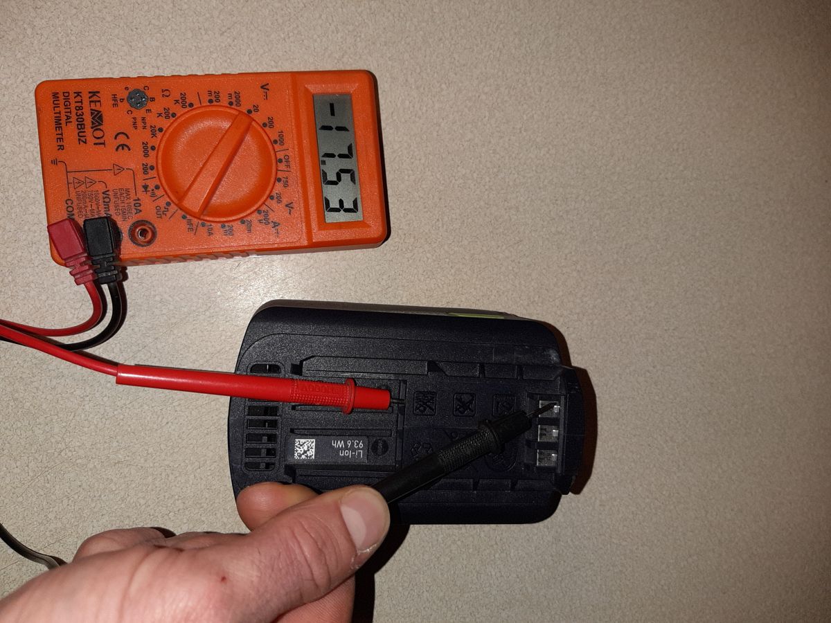

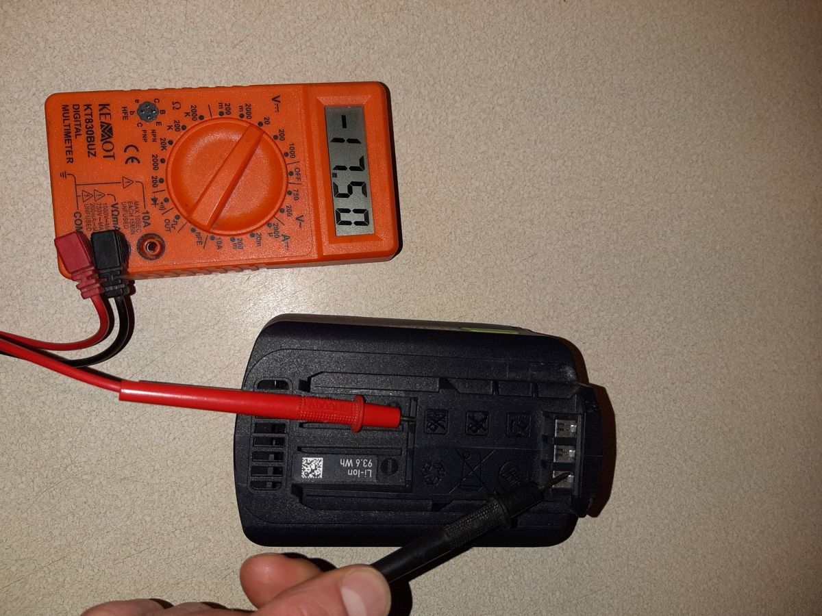

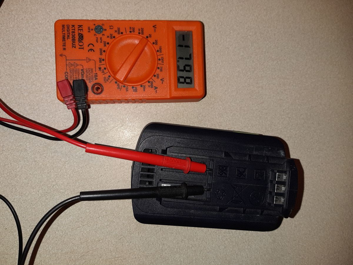

    Tworzenie własnej ładowarki do akumulatora Festool 5.2Ah 18V: Zapewnienie bezpieczeństwa Tworzenie własnej ładowarki do akumulatora Festool 5.2Ah 18V: Zapewnienie bezpieczeństwa Tworzenie własnej ładowarki do akumulatora Festool 5.2Ah 18V: Zapewnienie bezpieczeństwa Tworzenie własnej ładowarki do akumulatora Festool 5.2Ah 18V: Zapewnienie bezpieczeństwa
    W takich kombinacjach jest napięcie.
  • #28 19117232
    Karaczan
    Posty: 6739
    Pomógł: 868
    Ocena: 1121
    Teraz dopiero widzę. Ona ma 6styków a nie 3?
    To nie zauważyłem tego, sorry. Myślałem że są tylko 3, te na końcu.
    W takim razie temat pomocy zdalnej raczej możemy odpuścić, bo wygląda że faktycznie jest ich 6, a nie 3, tylko przedłużone dalej. Bo jakby to były "przedłużenia" to na foto nr 3 powinieneś mieć 0V.
    Skoro mówisz że sprzęt jest wartościowy i nie chcesz go popsuć, do tego nie mając pojęcia o elektryce, temat jest raczej nie do rozwiązania tylko za pomocą forum.
    Możesz ew otworzyć baterie i zrobić ostrą, dokładną fotkę elektroniki. Ale i tak słabo to widzę... :(
    Przynajmniej ja, ale może ktoś pomoże.
    Bateria litowa. A ładowarka Bosch.
    Może ma port do ładowania i osobny do rozładowania. Bez próby się nie dowiesz. Najlepiej nie zasilacz laboratoryjny i sprawdzić.
  • #30 19117258
    Karaczan
    Posty: 6739
    Pomógł: 868
    Ocena: 1121
    A to nie to samo co 2450dv?
    To NiMH/NiCD.
    Nawet gniazdo jak do starego typu baterii.
    Ale nie upieram się.
