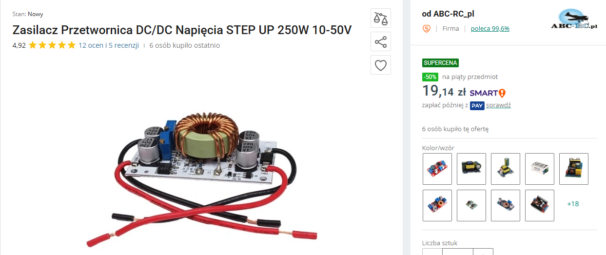

    Zamówiłem właśnie przetwornicę CC/CV 250W 10-50V, chyba identyczną jak na filmie (link).
    Przetwornica DC/DC step-up 250W z cewką i przewodami wejścia/wyjścia

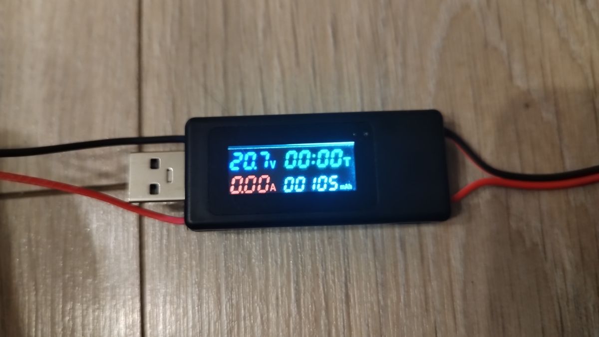

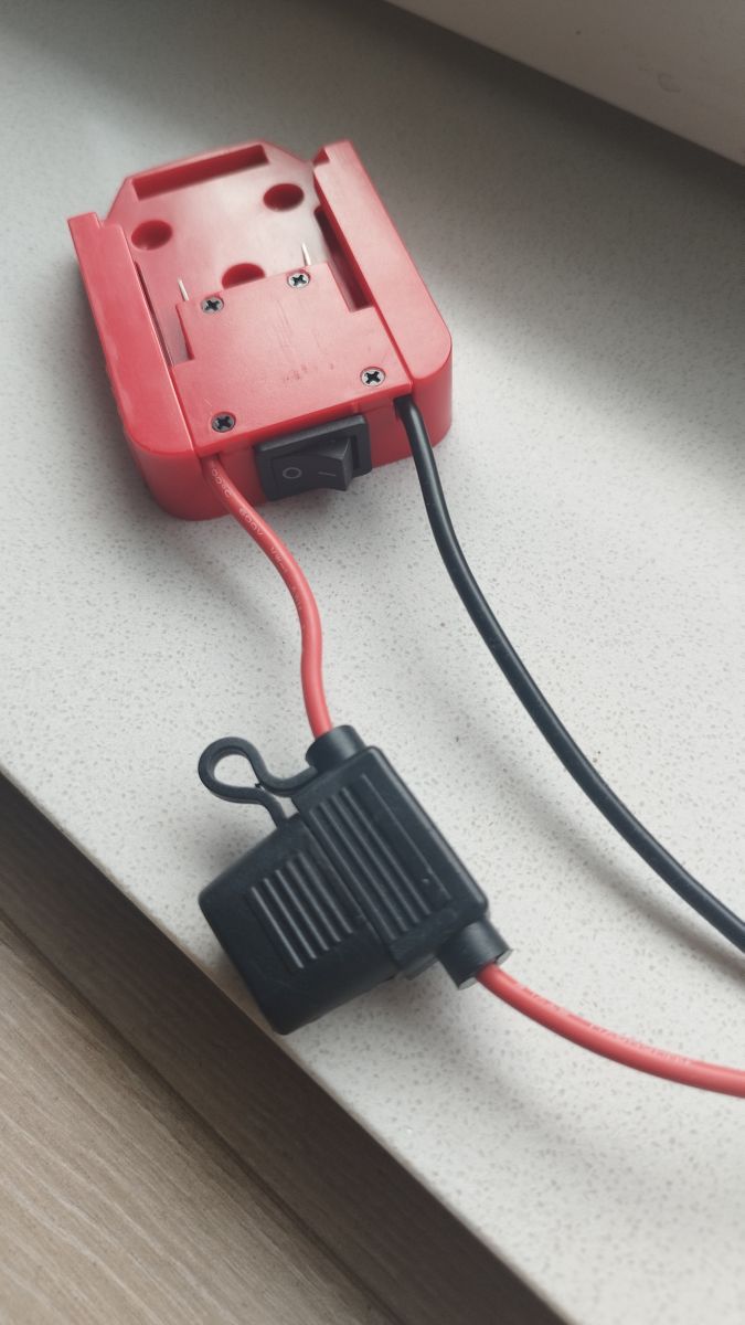

    Do akumulatora Parkside mam już adapter z bezpiecznikiem i wtyczką XT60. Do tego mam gniazdo zapalniczki samochodowej na XT60, gdzie mogę wpiąć "ładowarkę samochodową" i mam szybki awaryjny powerbank do ładowania telefonu z mocą 30W. Mam też już miernik USB z wyprowadzonymi przewodami na wtyki XT60, przyda się do weryfikacji parametrów.
    Adapter do akumulatora Parkside z przewodami i wyłącznikiem na obudowie.   Miernik USB pokazujący napięcie 20,7V, prąd 0A i pojemność 105mAh
    Do tego uniwersalnego systemu dołożę sobie małą obudowę z wyjściem na XT60, w środku dam zamówioną przetwornicę . Gniazdo wejścia zrobię na XT90 albo okrągły wtyk DC (tak żeby przypadkiem nie pomylić z XT60, a w sumie gniazdo DC będzie można awaryjnie zasilić prostym zasilaczem 12V jakich wszędzie dużo). Dorobię sobie przewód z wtyczką zapalniczki i odpowiednią końcówką do obudowy. Rozważam też żeby zrobić równolegle wejście USB z wyzwalaczem PD na 12V (wtedy mając dostęp do 230V mogę ładowarką od telefonu też awaryjnie naładować te baterie). Byłaby uniwersalna kostka do ładowania baterii w terenie.
    Zastanawiam się nad parametrami przetwornicy i tutaj proszę o pomoc, na filmie ustawiona została na 21,6V i 4A, mierzyłem baterie Parkside po naładowaniu ładowarką sieciową i nigdy nie było więcej niż 20,5V, więc dobrze myślę, że bezpieczniejsze napięcie to 20,5V? Prąd myślałem o 2A (jeśli nie będzie się to grzało, to 3A), będzie ok. 40-60W ładowania i powinno to wystarczyć do awaryjnego podładowania podczas 15-20min jazdy autem.
    Zastanawia mnie tylko, czy ta przetwornica będzie w stanie zakończyć lub zasygnalizować mi naładowanie. Układ Step Down LM2596S CC CV, który pierwotnie rozważałem w swojej błędnej koncepcji ma diody, które pokazują statusy ładowania i sygnalizują kiedy prąd spadł np. do 100mA. Wciskanie step-down po step-up nie ma sensu, czy warto w tym kierunku coś robić?
