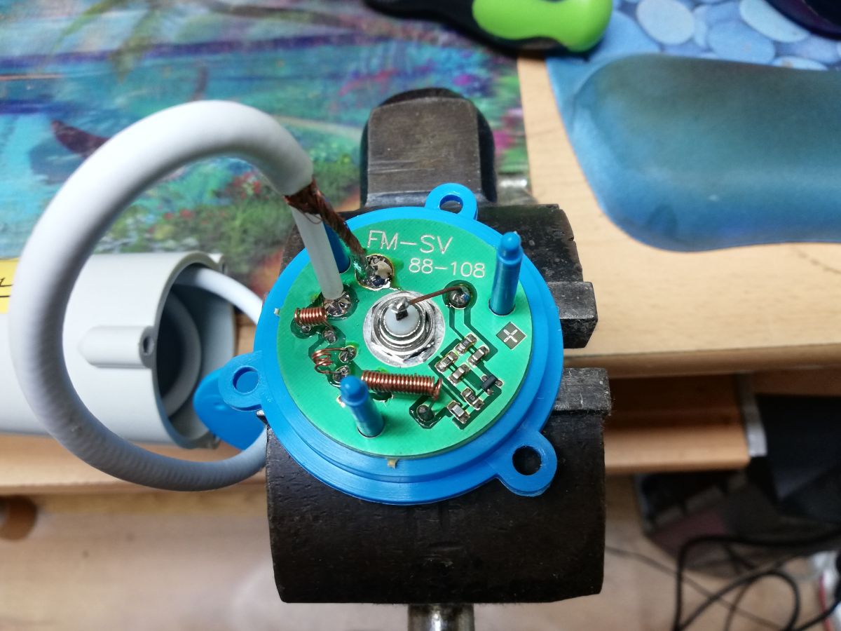

    Posiadam antenę SV TOTAL ze wzmacniaczem podłączoną do zwrotnicy ZA-204Ms, do której mam również podłączone anteny telewizyjne. Obie anteny telewizyjne wymagają zasilania i ta zwrotnica jest w stanie to zapewnić.
    Jako, że do wejścia FM też przychodzi napięcie zasilające, zastosowałem antenę SV Total ze wzmacniaczem.
    Antena odbiera ponad 20 stacji, jednak przy automatycznym strojeniu odbiornika, on zatrzymuje się na wielu częstotliwościach, na których słychać głośne brzęczenie (nie przypomina to szumu takiego, jak przy braku sygnału). Ostatnio słuchałem VOX FM, wczoraj mniej więcej po godzinie 18 odbierał w miarę stabilnie, w stereo i RDS, był słyszalny szum, który znikał przy lekkim odstrojeniu lub zmiany trybu na mono, Teraz, o 7 rano tylko odbiera w mono i bez RDS z lekkim szumem.
    Podejrzewam, że wzmacniacz nie tylko nie jest potrzebny, ale nawet szkodzi, odbiornik dostaje za silny sygnał. W związku z powyższym chciałbym na próbę wymontować wzmacniacz, bardzo możliwe, że będzie lepiej.
    Nie chciałbym przerabiać zwrotnicy, ani specjalnie kupować AMS ZA-104MS, a podłączenie radia osobnym przewodem nie jest możliwe.
    Czy wystarczy w obudowie anteny połączyć oploty i gorące żyły? Wiem, że wtedy na antenie pojawi się 12V, ale czy będzie to w czymś przeszkadzać jeśli chodzi o odbiór (dopilnuję, żeby antena nie dotykała żadnych metalowych przedmiotów). Czy w gorącej żyle wstawia się kondensator ceramiczny i o jakiej pojemności, aby odciąć napięcie zasilające, ale nie przeszkadzał w odbiorze radia?

    Właśnie chcę zacząć od demontażu wzmacniacza. W tamtym temacie jest przeróbka anteny na całkowicie pasywną i przed założeniem tego tematu myślałem o takiej przeróbce. Pytanie natomiast jest takie, czy zasilanie 12V będzie przeszkadzać i co z tym zrobić, o ile nie da się go wyeliminować z instalacji.
    Jak przerobię antenę tak, jak jest tam napisane, to między metalowymi elementami będzie po prostu te 12V. Czy to będzie w czymkolwiek przeszkadzać, jeśli chodzi o pracę samej anteny? Czy wstawić kondensator tak, jak w filtrach wprowadzających zasilanie? Jaki kondensator?
    Efekt końcowy miałby być taki, że antena może być "zasilana", tyle, że to zasilanie nic nie zmienia w kwestii pracy anteny.

    Odłącz, przeciąć to połączenie z anteny na widoczne 108 i połącz z anteny do punktu cewki z pojemnością(lewa dolna strona, szeroka ścieżka) kondensatorem np. 1nF. Zawsze możesz wrócić do wzmacniacza. Można się pobawić i zrobić bez tego 1nF ale trochę więcej roboty i powrót mniej możliwy..

    więc teoretycznie, po przeróbce na pasywną, zwarcia być nie powinno
    Za tą cewką "długą" jest cewka do masy więc trzeba to zrobić coś podobnie jak napisałem.

    Dzisiaj wróciłem do tego tematu, wstawiłem kondensator 22nF i gra o wiele lepiej, przy automatycznym skanowaniu radia nie zatrzymuje się na zakłóceniach i brzęczeniach.

    Czyli zrobiłeś tak jak napisałem. Ten 22nF trochę duży ale jak gra to nie ma się co martwić.

    Ostatnio na próbę wymontowałem całą płytkę, zrobiłem pętelkę ze srebrzanki, którą przytwierdziłem za pomocą nakrętki mocującej gniazdo i do wyprowadzonego drutu przylutowałem oplot kabla wewnątrz. Do środkowego styku gniazda przylutowałem kondensator 22nF (ten sam, który przylutowałem wcześniej, a i tak miałem wątpliwości, czy w ogóle go montować), a do kondensatora żyłę środkową kabla. Po tej zmianie gra nieco lepiej ogólnie mówiąc. Uważam, że skoro mam zwrotnicę AMS ZA-204Ms, to w niej jest odpowiedni filtr 88-108MHz, a dodatkowy filtr w samej antenie nie jest potrzebny. Od tej chwili antena nie jest zwarciem dla prądu stałego, ale to nie problem.
