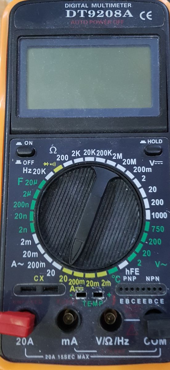

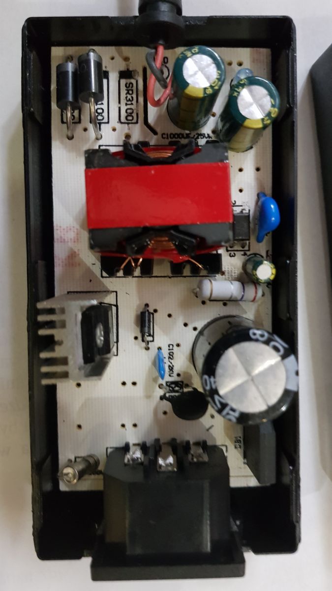

    Jak w temacie miernik wpięty równolegle do zasilacza wskazywał 7A, a po chwili coś strzeliło.
    Co się mogło zepsuć czy naprawa jest możliwa/opłacalna?
    "Pomiar" wykonano przy następujących ustawieniach miernika:
    Zasilacz 24VDC (3A) zepsuty równoległym pomiarem natężenia

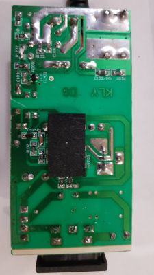

    Wnętrze zasilacza:
    Pomiar napięcia przed "pomiarem natężenia" był 24.4V.
    Po "pomiarze natężenia" 0V :|

    A może miernik nie wytrzymał? Jakie są objawy uszkodzenia? Bo to że operatorowi brakuje wiedzy to już wiem.

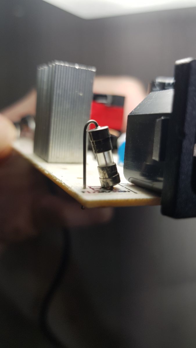

    Może to tylko bezpiecznik w rogu płytki.

    miezyles prad zwarciowy? no i zmierzyles 7A.
    Zauwazyles ze miales zasilacz 24V/3A a wymagales od niego 7A, zapewne ulagly uszkodzeniu elementy prostujace (te dwie duze diody na gorze zdjecia) po stronie wtornej ale nie wykluczone ze rownierz tranzystor steujacy po stronie pierwotnej.
    Obejzyj wizualnie moze cos widac, ale na wstepie obejzyj bezpiecznik, na samym dole po lewej.

    Zazwyczaj leci to co najsłabsze...czyli półprzewodniki. Stawiał bym na jakiś scalak od przetwornicy/ może tranzystor. Ogólnie ciężko gdybać...to trzeba mieć na biurku. Ogólnie jeżeli to nie jakiś unikatowy egzemplarz o wartości sentymentalnej to osobiście bym sobie darował poszukiwania. Zależy czy masz czas, czy się znasz i czy chcesz się z tym bawić. Uważaj tylko na napięcie sieci bo może nieźle popieścić.

    Kup nowy i może to ciebie nauczy, że amperomierz włącza się szeregowo z obciążeniem, a woltomierz równolegle.

    No cóż elektronikiem/elektrykie nie jestem - co widać :), ale na siłach się czuje bo z tego co widzę wchodzi w grę wymiana elementów na płytce, a zdarzało mi się naprawiać np monitor przez wymianę starych nabrzmiałych kondensatorów. Lutownice mam oporową i transformatorową, cynę z topnikiem też. Chętnie spróbuję, ale bez pomocy na pewno nie wyjdzie.
    Ten bezpiecznik sprawdzałem od razu, ale nie widzę tam przerwy w szkiełku. Zmierzyłem rezystancję na nim (wlutowanym) piszczy i mam 0,4 Ohm'a (chyba - tyle mi pokazuje na ustawieniu miernika z sygnałem dźwiękowym). Ogólnie wszystko pachnie spalenizną no i był wyraźny strzał. Po podłączeniu do prądu niebieska dioda się nie świeci, no i jest 0V.
    Jak sprawdzić czy te diody są ok? Wizualnie nic nie wygląda na przepalone itd.

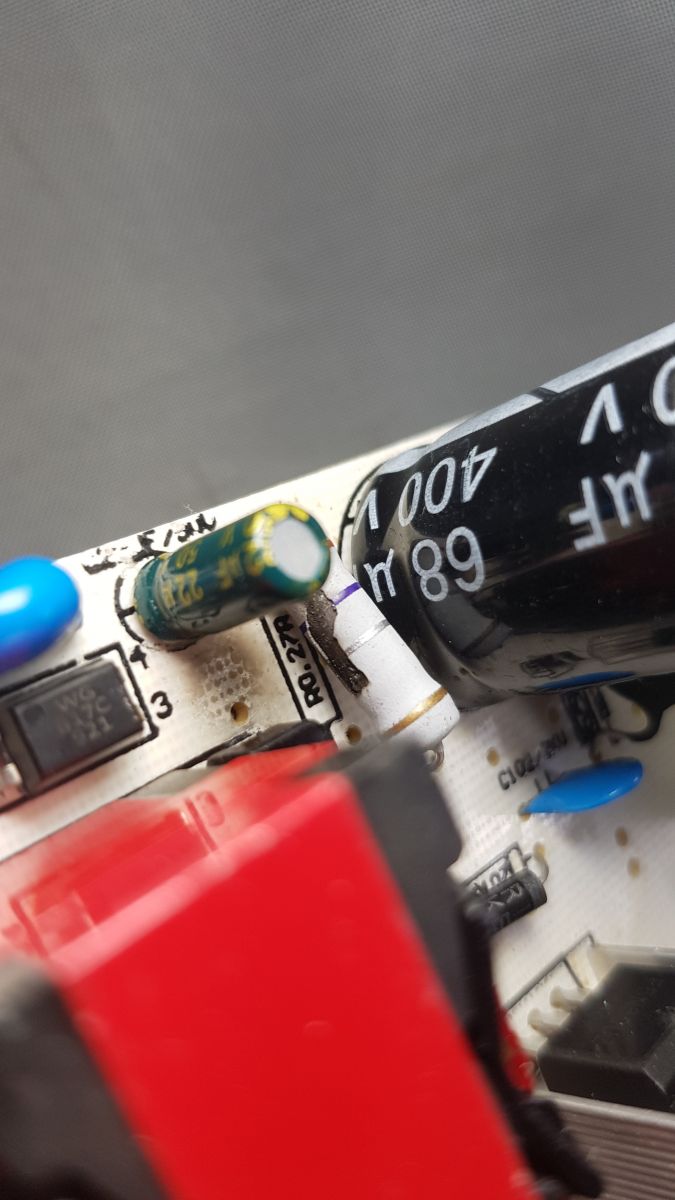

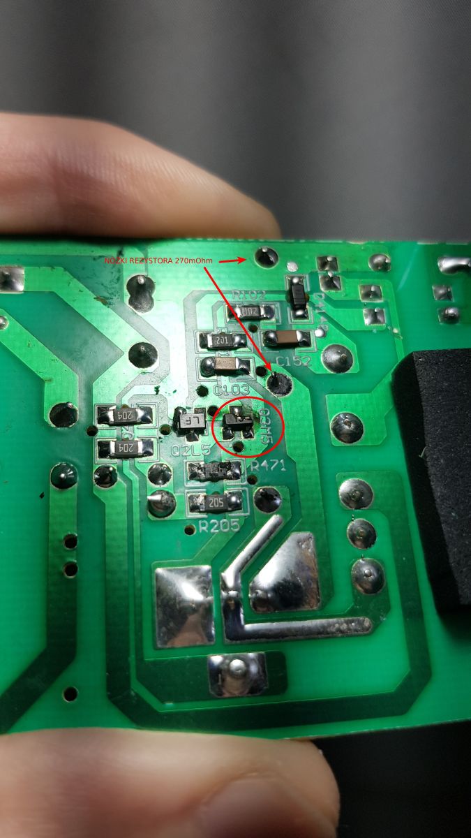

    A jednak zauważyłem jeszcze nieciągłość w malowaniu rezystora. i ślad spalenizny obok. Zmierzyłem rezystancję (wlutowanego w plytce rez.) pokazuj 108... Ohm? Kalkulator rezystorów mi podpowiada, że "Rezystor ma opór znamionowy 270mΩ przy tolerancji 5%" Czy to może być to?

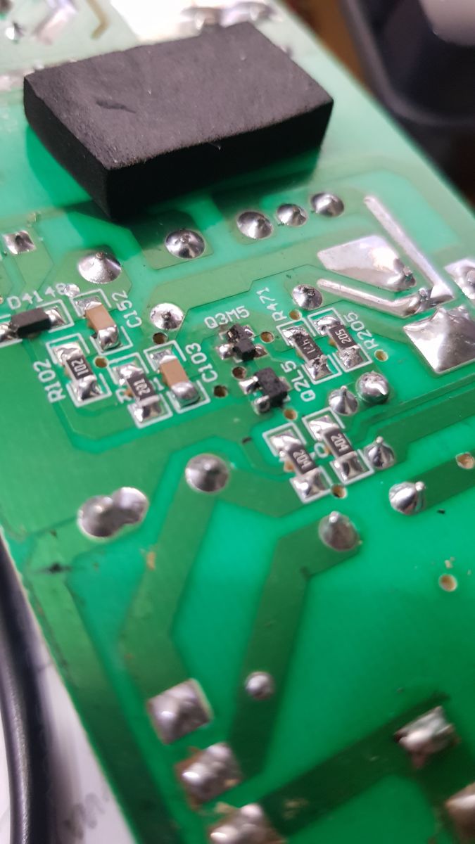

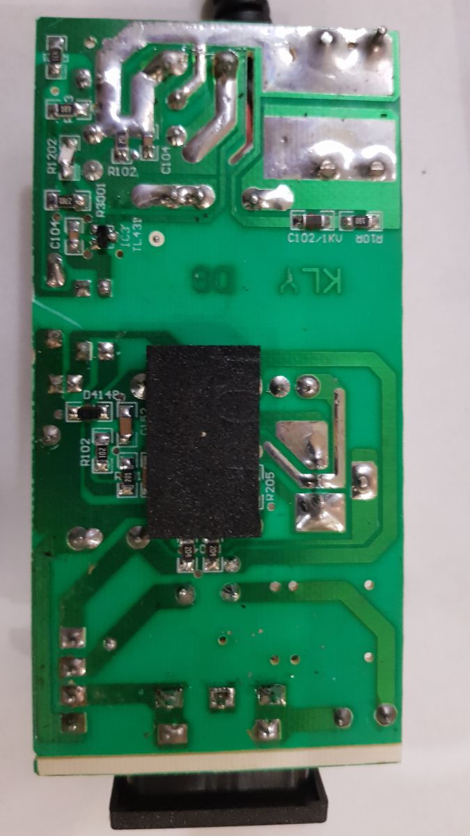

    Śledząc dalej przekleiłem gąbeczkę bo tam wychodzi nóżka tego rezystora no i po odklejeniu zobaczyłem jeszcze inny element chyba usmażony w każdym razie odszedł kawałek z gąbeczką Q3M5. Co to takiego? Na tym obok jest napis LP. Na tym zniszczonym było coś innego. Coś jak góra od CL może CI.

    Jak strzelił 270mΩ to z miejsca sprawdzi kolega tranzystor kluczujący.
    Ten rezystor jest z nim w szeregu i takie uszkodzenie świadczy o przepływie znacznego prądu.
    Jeśli w diabły poszedł tranzystor to bardzo możliwe, że reszta również i wymieniać by trzeba było prawie wszystko.

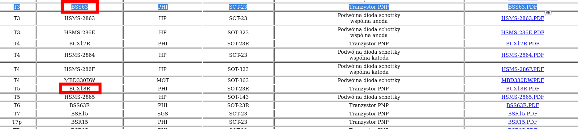

    Dzięki, jutro sprawdzę to co jeszcze mogę. A ten napis na tym "tranzystorze sterującym tym dużym z radiatorem" to ja czytałem do góry nogami. Tam jest coś bardziej jak T3, ale mało widać, a tę część odklejoną - raczej pokruszoną - wyrzuciłem do kwiatka i nie mogę znaleźć, ale jak będzie trzeba jutro jeszcze przycisnę poszukiwania ;) Ten element, który sklasyfikowałem jako LP z bliska okazał się LF.
    Przyglądam się temu, raczej to są 2 znaki. No i teraz T3, a może T5. W dużym powiększeniu ogonek wygląda bardziej jak 3. Czyli zakładam, że T3.
    Znalazłem to. Pytanie czy to jest faktycznie to? Tzn czy to ma sens elektronicznie :
    Pytanie gdzie to kupić najtaniej. Znalazłem tu coś, ale nie opłaca się z przesyłką:
    https://www.reichelt.com/pl/pl/tranzystor-smd...-v-0-1-a-0-33-w-bss-63-smd-p41440.html?&nbc=1
    https://www.digikey.pl/product-detail/pl/BSS63/BSS63CT-ND/3025323/?itemSeq=349496574
    https://www.aliexpress.com/item/32973033937.html
