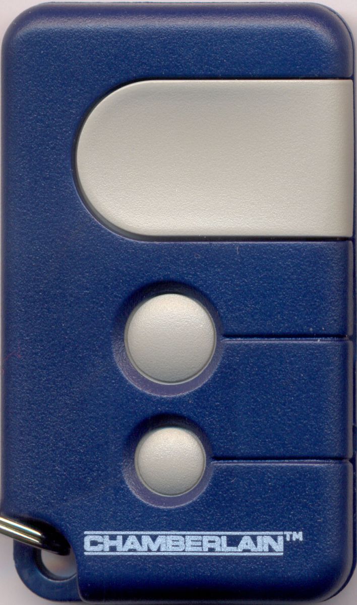

    Witam, kupiłem dom w którym zamontowana jest brama garażowa Chamberlein Motor Lift 500. Problem w tym, że poprzedni właściciel zgubił piloty. Brama była otwierana tylko manualnie. Ja chciałbym jednak aby chodziła na pilota. Czy ktoś mógłby mi powiedzieć co muszę zrobić? Wystarczy kupić pilota oryginalnego? Czy muszę kupić radio i pilota? I jak to zaprogramować? Dziękuję z góry za pomoc. Pozdrawiam

    Nie musisz nic ustalać - Do ML500 był jeden model wiodący pilota o numerze 84335E (granatowy z 3 siwymi przyciskami, górny duży półokrągły), przy zamawianiu zamiennika wystarczy że zaznaczysz, że do ML500.

    Pilot 84335E jest pilotem stałokodowym.
