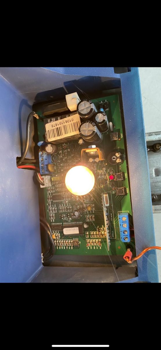

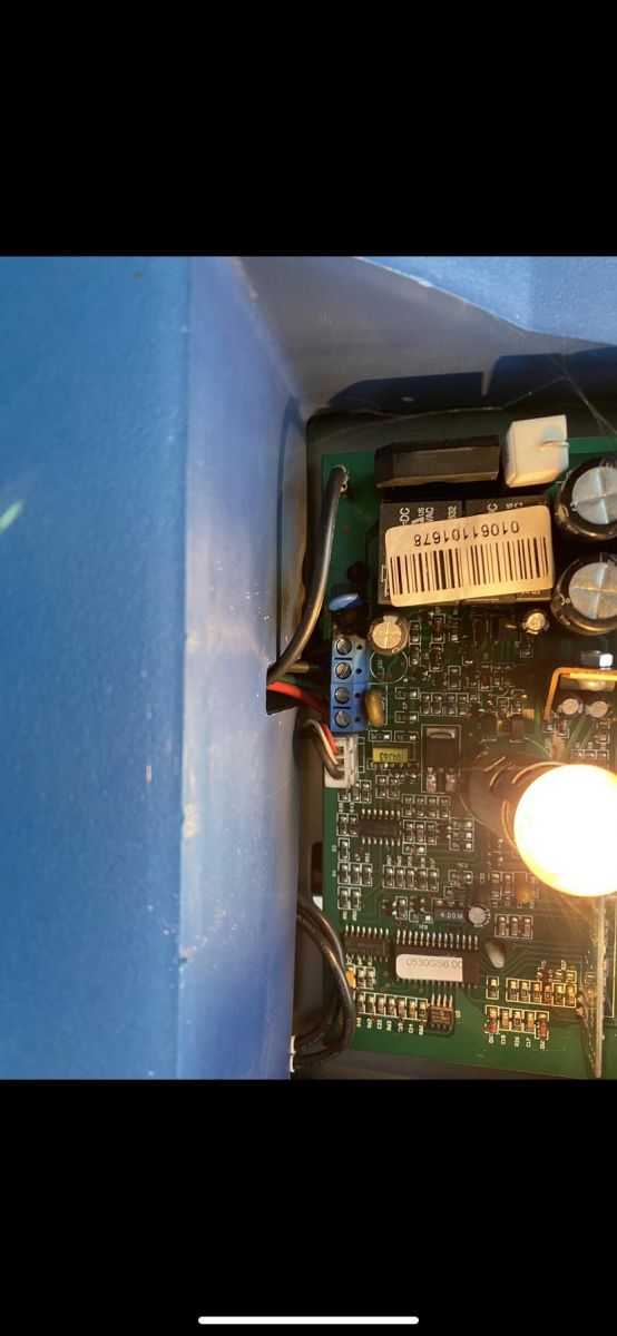

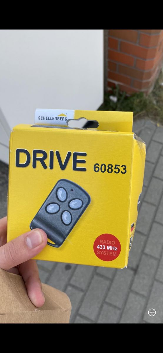

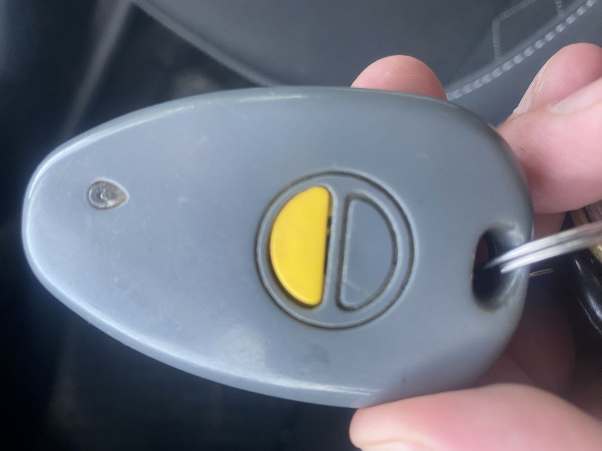

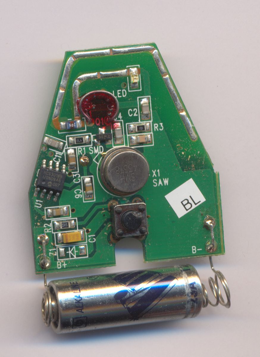

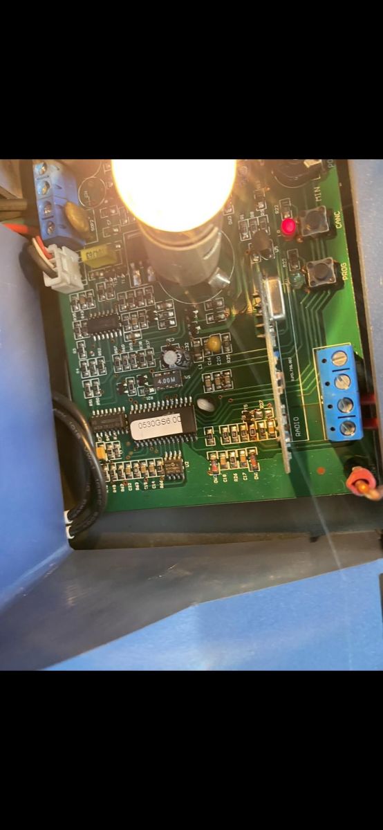

✨ Użytkownik posiada napęd do bramy garażowej Schellenberg DRIVE 600 N i ma problem z wymianą pilotów, które są już w złym stanie. Po zakupie wielu zamienników, żaden z nich nie działa, w tym oryginalny pilot. Użytkownicy sugerują zakup zewnętrznego odbiornika radiowego oraz pilotów, które można zaprogramować, jednak oryginalne piloty są trudne do znalezienia. Wskazano na możliwość użycia pilotów samouczących, które wymagają przynajmniej jednego działającego oryginalnego pilota do programowania. W dyskusji pojawiły się również informacje o braku dostępnych zamienników oraz o pilotach, które były używane w innych modelach.
