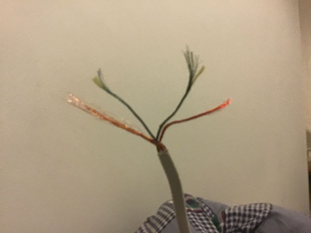

Problem z Podłączeniem słuchawek, za dużo przewodów
Redelectrician 06 Sty 2021 06:06 366 4
  • #1 19162188
    Redelectrician
    Posty: 2
    Dlaczego tutaj są 4 przewody, w tym 2 zielone jeśli czerwony i zielony to kanały a żółty to masa? Wie ktoś jak to podłączyć? Słuchawki to jbl. Problem z Podłączeniem słuchawek, za dużo przewodów
  • #2 19162197
    DriverMSG
    Posty: 44094
    Pomógł: 3984
    Ocena: 4883
    JBL nie robił jednego modelu słuchawek. Może czwarty przewód jest od mikrofonu, może są osobne przewody dla kanałów, może jeden z nich robi za ekran. Miernik w łapki i sprawdzać.
  • #3 19162288
    Redelectrician
    Posty: 2
    Mogą być dwie masy?
  • #4 19162313
    klm787
    Poziom 37  
    Posty: 3088
    Pomógł: 445
    Ocena: 945
    A ja do tego mogę jeszcze dodać.
    Słuchawki na uszka, i podczas pomiaru miernikiem będzie w nich wszystko słychać (delikatne cyknięcia)
    Trzeba tylko wyciągnąć prawidłowe wnioski.
