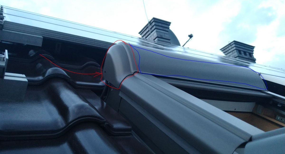

    Właśnie spotkało mnie to samo co autora tematu. Roleta nie chce się otworzyć, nawet nie wiem jak bezpiecznie ją zdemontować z pozycji zamkniętej aby czegoś nie rozwalić. Rolety mają prawie 3lata czyli już po gwarancji - widać tak są projektowane aby psuć się po tym okresie.
    Dzwoniłem na serwis, ponoć jakaś "płytka" może być walnięta, koszt płytki 300zł + drugie tyle przyjazd serwisu i wymiana - PORAŻKA!
  • #15 19395222
    ghajduk
    Posty: 74
    Ocena: 19
    Krzyssiek91 napisał:
    Roletę można naprawić bez jej zwijania. Plytka o której mówisz jest z boku silnika pod plastikowa osłoną po lewej stronie patrząc od zewnątrz.
    Ja do jednej rolety pelzałem po dachu
    Dzięki za info.
    Ta pokrywa (na czerwono) zejdzie jak odkręcę tą głęboko schowaną śrubkę (strzałka czerwona - chyba imbus)?
    Trzeba ściągnąć też tą pokrywę od góry (na niebiesko) aby dostać się do tej płytki ?
    Gdzie kupowałeś tą płytkę ?

    Tylko TORX lub zwykła gwiazdka (podobno były 2 wersje) i ściągnąć oznaczoną na czerwono klapkę. Pod spodem jest od razu płytka na trzech wkrętach. Prawdopodobnie nową płytka będzie pasowała tylko na jednego wkręta ;)))
    Nowe płytki kupowałem od serwisantów i montowałem sam

    Wgramoliłem się na dach, prawdopodobnie płytka jest ok, bo podłączyłem silnik na krótko i roleta nie rusza :(
  • #19 19396882
    ghajduk
    Posty: 74
    Ocena: 19
    Nie mam pewności ale chyba silnik nie ruszy bez tej płytki ;) tu wszystko jest przemyślane żebym np. ja nie założył sobie swojego sterowania zamiast Z-Wave
    Tu nie ma żadnej magii.
    Po podłączeniu na krótko powinno działać, zmianą biegunowości sterujemy zamykanie/otwieranie rolety - przetestowałem na sprawnej rolecie.
