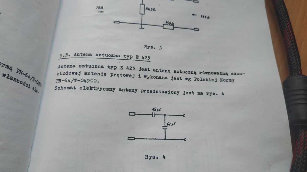

    Mam jeszcze do was takie pytanie, bo tworzę repliki akcesoriów do wobulatora i z nich wszystkich nie wiem jakie zastosowanie ma tu antena sztuczna typ E425? Służy ona do strojenia odbiorników samochodowych?
