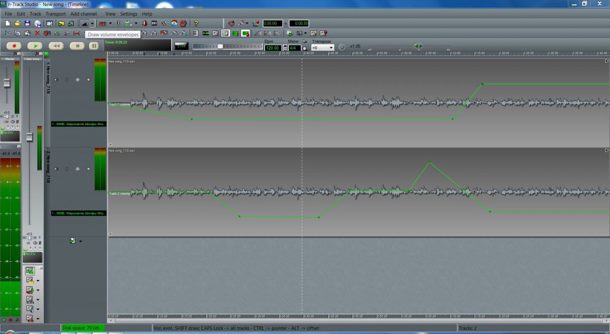

  • #9 19186850
    konr8th
    Posty: 4
    Bardzo dziękuję za szeroki odzew i wiele ciekawych wskazówek. Podsumowując zdecydowałem się kupić przedwzmacniacz, który wkleiłem w linku. Niestety efekt jest taki że sygnał z mikrofonu przepuszczony przez przedwzmacniacz do komputera wcale nie trafia. Efekt jest taki jakby przedwzmacniacz wcale nie działał, a kupiłem nowy. Teraz jestem na etapie takim że w poniedziałek będę oddawał przedwzmacniacz do reklamacji. Tylko tak na prawdę nie wiem czy to przedwzmacniacz nie działa czy jest nieodpowiedni do mikrofonu ( ?)
    Odpowiadając na pytanie, które padło wcześniej - tak zamysł jest taki żeby całość działa się na żywo i to w zasadzie jeden z najważniejszych aspektów - postprodukcja nie wchodzi w grę.
  • #10 19186954
    DjMapet
    Posty: 16169
    Pomógł: 2133
    Ocena: 1711
    Przecież pisałem:
    DjMapet napisał:
    W opisie nie ma nic o zasilaniu phantom, więc nie bardzo. Chyba że zasilacz phantom kupisz osobno.
    Przedwzmacniacz pewno jest sprawny, tyle że nie ma zasilania phantom, bez którego ten mikrofon nie będzie działał.
    DjMapet napisał:
    By to działało bezproblemowo, musiał byś się zaopatrzyć w przedwzmacniacz mikrofonowy z zasilaniem phantom i wpiąć go w tor sygnału pomiędzy mikrofon a wejście miksera.
