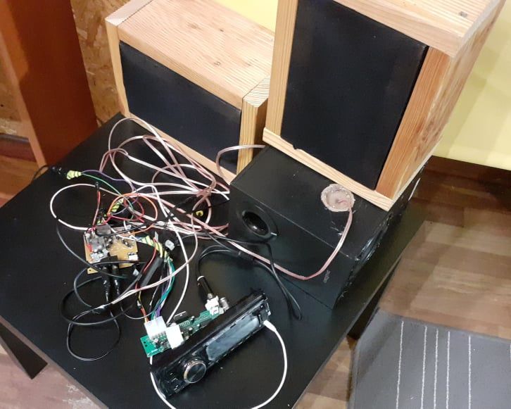

    Cześć. Mam w planach zrobić fajne miejsce karaoke w domu. Nagłośnieniem ma zostać subwoofer creative, wzmacniacz z niego i kolumny samoróbki podpięte pod jego kanały. Z podłączeniem do źródła dźwięku, to całkiem nieźle daje. Do zestawu karaoke przydałyby się też mikrofony. Cena DOBRYCH bezprzewodowych wychodzi poza skale budżetu, bo chcemy zrobić to jak najmniejszym kosztem, więc w grę wejdą mikrofony przewodowe. I teraz mam rozkminę, jak to podłączyć (głośniki, urządzenie nadające dźwięk i dwa mikrofony) aby nie wydać za dużo pieniędzy. Miksery są bardzo drogie dlatego raczej w grę nie wchodzą (chyba że jest jakiś, który nie przekroczy 50 zł). Puszczenie dźwięku przez komputer też nie wyjdzie bo można tylko jeden mikrofon użyć oraz jest spora latencja. Więc pytam się was, jakie wy macie pomysły aby to podłączyć.

    nie bardzo rozmumiem wiele slow w twoim zapytaniu. Z ogolnej tresci chcesz podlaczyc miktofony aby uzyskac karaoke z jakiegos subwoofera creative (jakiego?) i jego wzmacniaczykazjakimis satelitkami wlasnej roboty? Nie chcesz uzywac miksera - ogolnie chyba nie zdajesz sobie sprawy z zagadnienia.
    - kolumny glosnikowe do przenoszenia wokalu roznia sie zasadniczo od zwyklych do sluchania muzyki a to ze wzgledu na charakterystyke zrodla sygnalu i jego dynamike. Ogolnie na kolumienkach do sluchania muzyki bedzie to slabo brzmialoz duzym ryzykiem uszkodznia samych kolumn.
    - kolumny samorobki - mamy zgadywac co to?
    - wzmacniacz z subwoofera to raczej wzmacniaczyk podejzewajac ze to glosniki komputerowe, zadnych sensownych parametrow nie zapewni.
    - zapewne nie masz wejscia z czuloscia mikrofonowa a mikserow nie zyczysz sobie, bez dodatkowyc przedwzmacniaczy sie nie obejdzie no i ich zasilaczy.
    - zapewne chcesz kilka mikrofonow i zapewne podklad muzyczny a wiec co najmniej 3 zrodla sygnalu - a nie chcesz miksera, jak to chcesz zsumowac i zapewnic wzajemna regulacje poziomow?
    Odpowiedz na twoje ostatnie pytanie: do obecnej atrapy systemu naglosnieniowego nie da sie tego sensownie podlaczyc. rozumiem ze koszty sa ograniczone ale jak sie przekonasz zakup wszelkich dodatkow do obcnego zestawu przekroczy kosztprostego miksera do karaoke.

    Nie. To mikser do sygnałów liniowych nie mikrofonowych.
    Dla twoich potrzeb konieczny był by mikser z dwoma wejściami mikrofonowymi i jednym liniowym (bądź USB) do puszczania podkładu. Ale za 50zł, to ciężko będzie używany zdobyć.
    Ale np coś takiego może być niezłą propozycją: Muslady AI-4 https://allegro.pl/oferta/muslady-ai-4-mikser-4-drozny-z-bluetooth-100-240-v-8842954555
    Ma praktycznie wszystko co potrzebujesz. 2 wloty mikrofonowe, jeden wlot stereo, odtwarzacz mp3, bluetooth, USB

    Okej, a jeżeli chodzi o mój sprzęt do odtwarzania dźwięku to mam taką samoróbke. W skrócie: chińskie radio samochodowe z bluetooth jest podłączone do wzmacniacza 2.1 wyjściami line out z tyłu, gdzie do wzmacniacza jest wpięty soobwoofer creative z zepsutym transformatorem w środku, ale ma wyprowadziłem kable z jego głośnika oraz 2 kolumienki samoróbki po 80W. Wszystko zasilone wzmacniaczem 12V 2A (który o dziwo wystarcza, ale w razie czego mam mocniejsze). Wiem że to do karaoke to tak trochę średnio ale będzie to działać z mikrofonami dynamicznymi i na przykład tym mikserkiem od dna?
