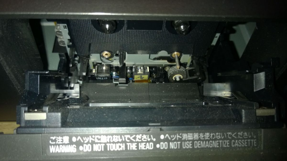

    W magnetofonach z głowicami z warstwą magnetorezystywną te głowice czasami się uszkadzają np. z powodu zastosowania demagnetyzera, czego robić nie należy. Nie wiadomo czy coś podobnego nie stało się i tutaj.

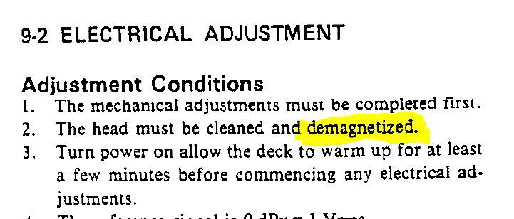

    No do głowic amorficznych, wszelkich demagnetyzerów się nie powinno stosować...
    Takie głowice mogą, a wręcz nawet muszą, być rozmagnetyzowywane.
    Fragment instrukcji serwisowej Pioneer CT-S800, który ma głowicę rec/pb ze stopu amorficznego.

    Wydaje mi się, że gdzieś czytałem, że w tym modelu zastosowano głowicę magnetorezystywną, czy jakoś tak, i faktycznie raczej nie należy jej traktować demagnetyzerem. Trzeba by dokładniej poszukać takiej informacji w sieci aby nie narobić sobie jakiejś biedy. Tylko nie pamiętam czy chodzi o zapisującą czy odtwarzającą bo to jedna z nich.
    A może ktoś już coś takiego zrobił i taki jest tego efekt?

    ... że w tym modelu zastosowano głowicę magnetorezystywną, czy jakoś tak, i faktycznie raczej nie należy jej traktować demagnetyzerem. Trzeba by dokładniej poszukać takiej informacji w sieci aby nie narobić sobie jakiejś biedy. ...
    Technics RS- AZ6 - Słaby sygnał w jedym z kanałow w trakcie odtwrzania.

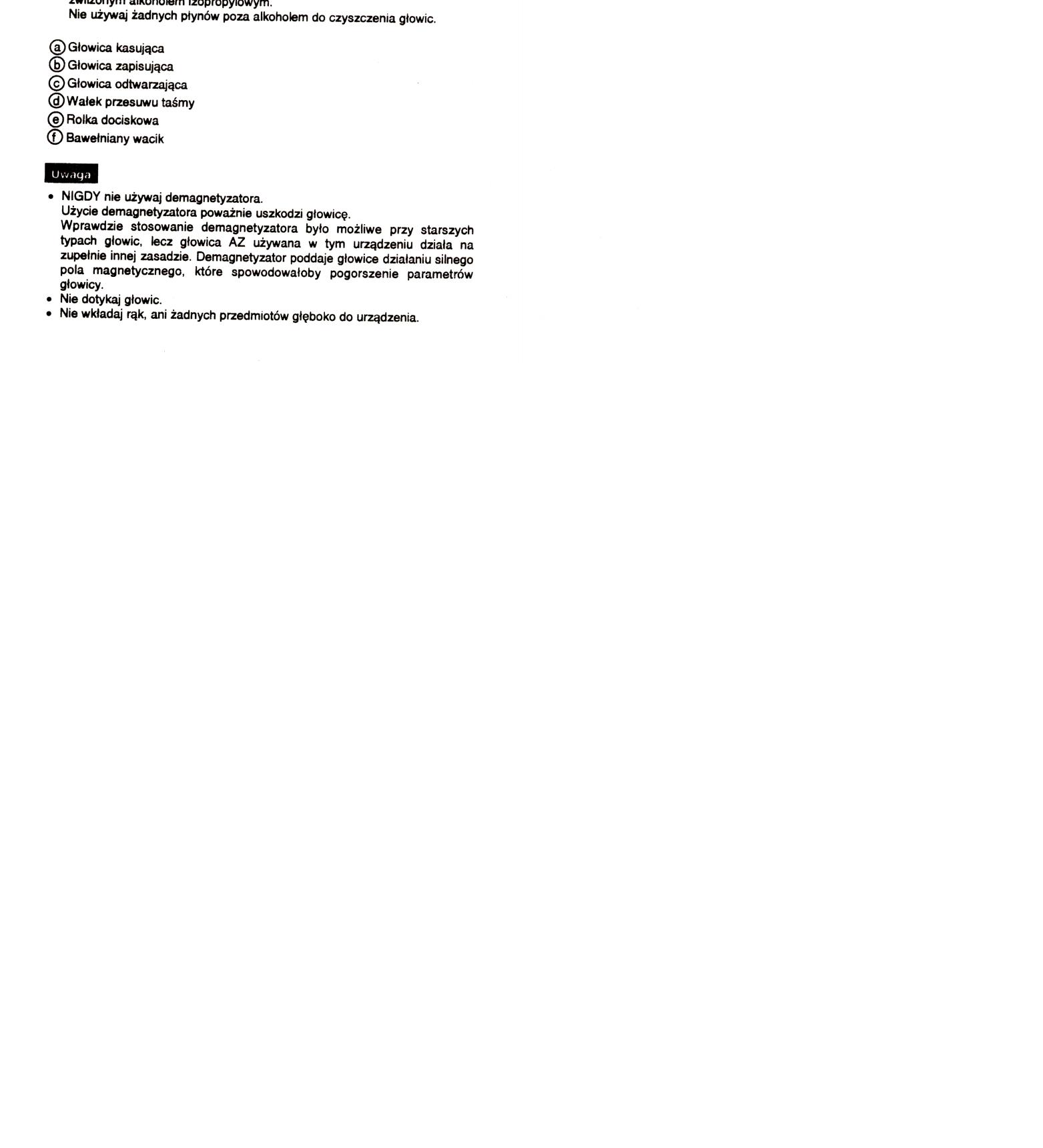

    Kolega słusznie zauważył, ale chyba temat tyczy technicsa AZ6, w załączniku print screen skanu polskiej instrukcji AZ6 pobranej z hifi engine, czytałem kiedys to i tam mi w pamięci zapadło, na skutek ze miałem gorszą usterkę z nim.
    • Technics RS- AZ6 - Słaby sygnał w jedym z kanałow w trakcie odtwrzania. az6.JPG (94.65 KB) Musisz być zalogowany, aby pobrać ten załącznik.
    Zgadza się. Dlatego odniosłem się wyłącznie do tego
    zdania.
    To jest zbyt duże uogólnienie.
