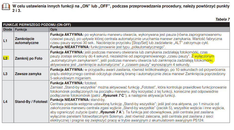

    Posiadam sterownik do siłowników wingo 2024 oraz sterownik MC424. Parametr zamknij po foto (L2) mam ustawiony jako włączony ale mimo to po przejechaniu przez bramę siłowniki jej nie zamykają. Proszę o jakąś pomoc w tym temacie.

    Ta funkcja działa tylko przy włączonym automatycznym zamykaniu - skraca pauzę.
    Poza tym włączenie tej funkcji to zapalenie diody L4 a nie L2

    Wg instrukcji ta funkcja działa również przy wyłącznej funkcji automatycznego zamykania. Wg mojej instrukcji jest to L2 a nie L4. Nice MC424 - brama nie zamyka się po wykryciu ruchu na fotokomórce.

    Czyli masz MC424LR10 (nie dopisałeś...) - różni się od starszej 424. Chyba że masz jednak starszą (z owalnymi przyciskami) a ustawiasz wg instrukcji od nowszej (z prostokątnymi przyciskami).
    A może być (jeśłi jednak masz nowszą) że w instrukcji jest byk - włącz autozamykanie i wtedy potestuj zamknięcie po foto.

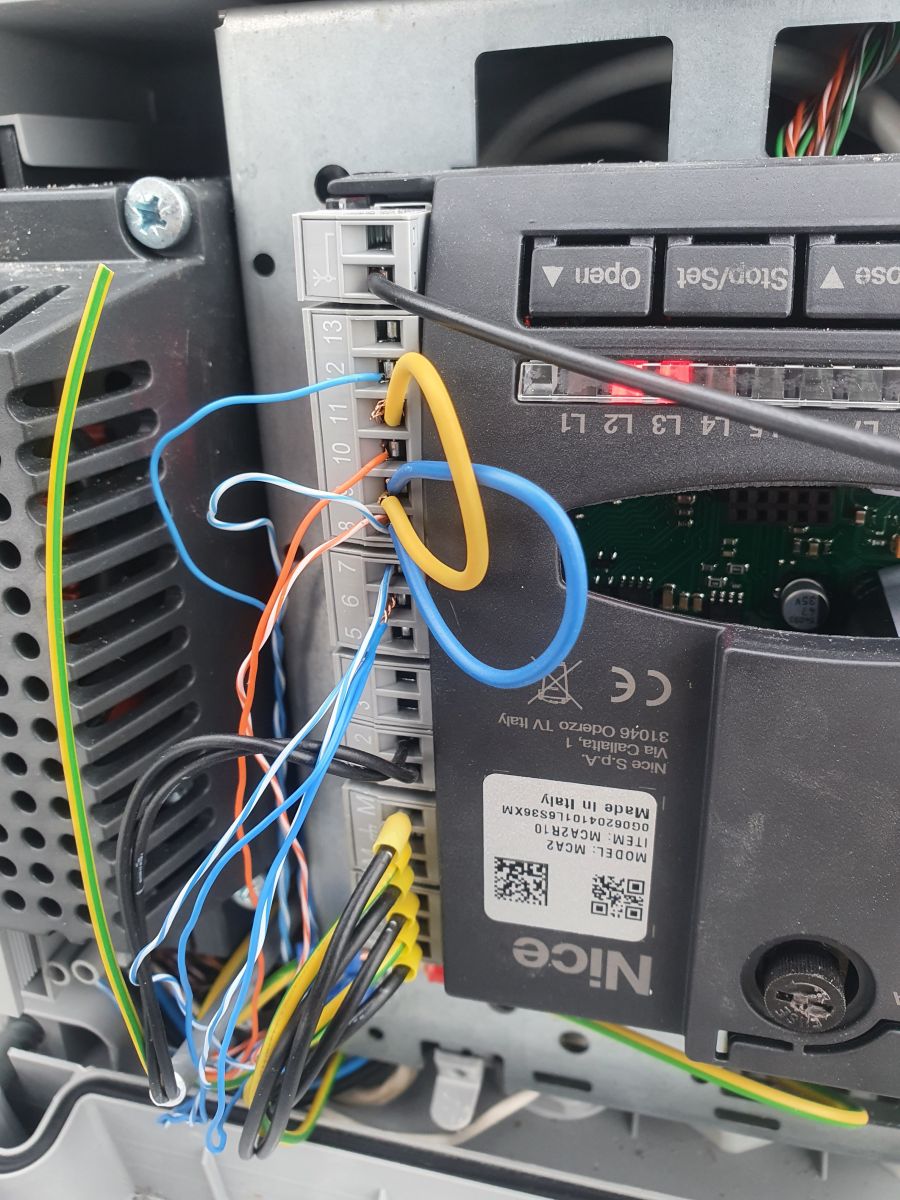

    Już nie mam pomysłu jak to podłączyć aby działo po foto.
    W załączniku zdjęcie podłączenia. Nice MC424 - brama nie zamyka się po wykryciu ruchu na fotokomórce.

    Dwie sprawy:
    1. Co robi zworka 9-12? I niebieski kabel podpięty do 12? Ogólnie bardziej przydałby się schemat podpięć z kolorami bazujący na rysunku centralki bo ze zdjęcia nie widać (znaczy nie czaję - gdzie idą poszczególne kable skrętki).
    2. Jak się zdaje - zasilanie fotek podpiąłeś w układzie z rys 7A (a resztę wg 7B czyli ogólnie jest misz-masz...) - czyli fotki pracują w układzie STANDBY - więc w ogóle nie zadziałają jako wyzwalacz zamykania bo zasilanie na nich pojawi się dopiero po użyciu pilota a przestaną dostawać prąd minutę po ukończeniu otwierania. Podepnij wszystko DOKŁADNIE wg rysunku 7B

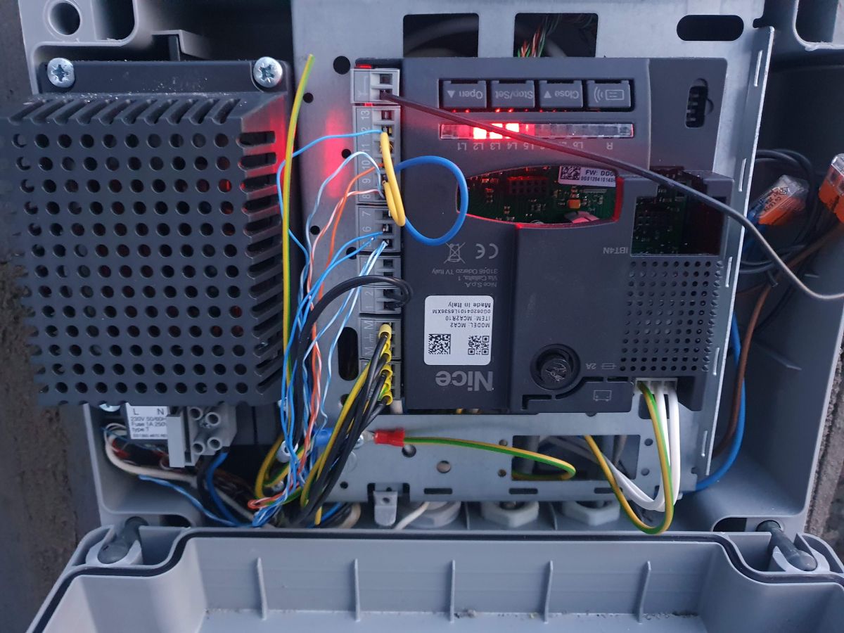

    Podłączyłem wszystko wg 7B. Zamknij po foto działa ale tak pisałeś tylko z automatycznym zamykaniem(włączona L1).
    Czy jest jakiś sposób aby brama zamykała się przejechaniu samochodu bez względu jak długo jest otwarta?
    Zworka 8-12 to otwieranie bramy z domofonu. Nice MC424 - brama nie zamyka się po wykryciu ruchu na fotokomórce.

    W instrukcji poprzedniej wersji centrali (bez LR10) w opisie stoi:
    Podczas automatycznego zamykania bramy funkcja ta
    umożliwia skrócenie czasu trwania przerwy do 4 sekund, po uprzednim przecięciu
    i odsłonięciu linii FOTO.
    i nie ma tam mowy o odpaleniu zamykania po foto w trybie ręcznym (zresztą taka funkcja mnie wydawałaby się mało logiczna - bramę zamykałoby byle zakłócenie fotek np liściem...).
    Może opcja zamykania po foto w trybie manualnym to radosna nadinterpretacja tłumaczy instrukcji od LR10?
    Tu w pełnym rozjaśnieniu sprawy pomoże chyba tylko telefon do "przyjaciela" czyli do Nice Polska w Pruszkowie.
    PS. Jeśli b. ci zależy - można dosztukować taką funkcję używając dodatkowych zwykłych przekaźnikowych fotek we współpracy wejściem AUX ustawionym na "tylko zamykanie" i dodatkowym sterowaniu wywołującym sygnał przy ODSŁONIĘCIU (a nie zasłonięciu) tych fotek.
    Albo użyć innego wzwalania - np. czujka mikrofalowa lub pętla indukcyjna.
    Ale wszystko to rewolucja w kablach.

    Dzięki za radę. Dzwoniłem do NICE, jest to błąd w instrukcji, brama sama się nie zamknie po przekroczeniu foto.
