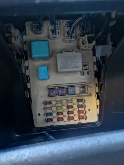

    wczoraj podczas próby uruchomienia samochodu, nie chciał się uruchomić. Słychać było dźwięk jak przy włączaniu, ale po dwóch nieudanych próbach nie było żadnego dźwięku przy przekręcaniu kluczykiem.
    Samochód nie wystartował również na kablach podpiętych do innego włączonego samochodu. Zasilanie na akumulatorze przy wyłączonym samochodzie wynosiło około 11.9 V, a przy próbie odpalania wartość spadała do ok 10,5 V. Przy podpiętych klemach wartość akumulatora wynosiła 13.5V.
    Samochód podczas próby odpalenie nie reaguje, natomiast diody na desce rozdzielczej są włączone. W momencie trzeciego obrotu gaśnie radio oraz wskaźnik prędkości.
    Mierzyłem widoczne na zdjęciu bezpieczniki za pomocą ciągłości przewodu (każda próba dotknięcia sondom dała dźwięk - czyli ok).

    Rozumiem sprawdzę to. Zastanawiam się jeszcze nad przekaźnikiem rozrusznika, bo nie słyszę tego charakterystycznego pyknięcia. Czy na podstawie tego zdjęcia z moimi bezpiecznikami mogę określić który z nich jest przekaźnikiem rozrusznika ? Bo też chciałbym to sprawdzić.

    Masz jakie obd możne być takie na wifi , często użytkownicy kupują takie ustrojstwa i są one pomocne.
    - najpierw przekaźniki i bezpieczniki i styki na nich.
    - normalnie powinna załączyć od klucza przepustnica i pompa.
    - co do spadku napięcia to wygląda :
    *na zwarcie
    *padnięty akumulator
    *uszkodzony regulator napięcia lub diody w
    alternatora
    *brak zasilania rozrusznika lub jego uszkodzenie

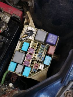

    Dzisiaj zamontowałem inny akumulator (wcześniej naładowany prostownikiem) i efekt był ten sam.
    Czy orientujecie się, który z tych bezpieczników / przełączników jest powiązany ze startem rozrusznika ?

    Właśnie idzie dobrą droga.Bo po wyjęciu przekaźnika się dowie czy siedzi sterowanie czy obwód wykonawczy.I będzie wiedział już połowę z całości.A przekaźnik to teoretycznie ten fioletowy.
    Tak, wzoruje się troche na zagranicznym sposobie diagnozy z kanału "ScannerDanner". Czy przyłożenia napięcia 12 V z akumulatora do jednego z pinu przekaźnika "ST" da mi pewność, że połączenie od przekaźnika do rozrusznika jest uszkodzone ( bądź sam rozrusznik ) ?
    Czy to zły pomysł ?

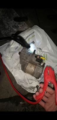

    Zakupiłem używany rozrusznik. Widać go na fotografii. Zrobiłem mostek za pomocą krokodylków z miedzianej śruby od zacisku akumulatora do zasilania rozrusznika. Masę podpiąłem do jego obudowy i do - na aku. + przyłożyłem do miedzianej śruby zmostkowanej z zasilaniem rozrusznika.
    Wcześniej oglądałem schematy rozruszników i zazwyczaj bendiks był pod elektrowłącznikiem i właśnie w okolicy elektromagnesu były styki do których podpina się zasilanie. A tu jest odwrotnie (napięcie przykładam w miejsce gdzie znajduje się wirnik ). Czy ja to źle interpretuje czy tak po prostu jest w rozruszniku przy toyota yaris ? Toyota Yaris I 1.4 D4D 2004 - Nie odpala

    Inaczej to wygląda a logika działania taka sama bo plus do silnika musi przejść przez elektromagnes który go załącza a tak jak na zdjęciu powinien działać a sam silnik jak chcesz podłączyć to musiałbś izolację uszkodzić

    Czyli patrząc na zdj to wyżej to bendiks wraz z silnikiem elektrycznym, a pod nim znajduje się elektrowłącznik ?

    Wyżej jest włącznik, elektromagnes. A silnik jest niżej. Tak sobie Denso wymyślło.

    Czy pisze Pan to w stosunku do tego co jest widoczne na zdjęciu ? Bendiks jest równolegle z elektromagnesem ?? A to poniżej z lekką widoczna rdzą i naklejką znamieniową to silnik ?

    Tak, dokładnie tak jest.

    W sumie elementem który był na wierzchu w samochodzie, w który można było od góry lekko uderzać np rurką był właśnie silniczkiem.

    Po zdemontowaniu starego rozrusznika sprawdziłem go na krótko. Kręcił i wszystko wyglądało ok, lecz niekiedy nie łapał i wydawał nie za czysty dźwięk (coś jakby go dławiło, trudno to opisać nie jestem znawcą tematu). Ciężko powiedzieć czy ma jakąś wadę czy też nie. Uważam, że coś z nim było nie tak. Na przykład: Odpalanie za drugim razem, dłuższe kręcenie aby samochód odpalił i itp.

    Zdałem sobie sprawę, że sprawdziłem multimetrem jedynie bezpieczniki pod kierowcą (uprzednio mój stan wiedzy był na tyle mały, że myślałem, że innych w samochodzie nie ma). Więc sprawdziłem bezpieczniki pod maską. Okazało się, że jeden z nich 15 A (podpisany jako "ST" na schemacie) był przerwany. Zdziwiły mnie 2 rzeczy. Pierwsza z nich to fakt, że fizycznie wsadzonym bezpiecznikiem był 15 A, a na schemacie to miejsce zarezerowane było na 30A bezpiecznik. Poprzedni właściciel samochodu musiał źle doczytać schemat lub z braku zapasowych bezpieczników ratować się 15A.
    Po włożeniu odpowiedniego bezpiecznika samochód zakręcił ale nie odpalił. Dopiero podpięcie na kablach pozwoliło na jego rozruch. Mam wrażenie, że samochód odpala teraz szybciej (aż tyle nie kręci, co na poprzednim rozruszniku).
    Myślę, że problem przepalenia za słabego 15A bezpiecznika "ST" wziął się z zbyt długiej próby uruchomienia samochodu - popłynał prąd o zbyt dużym natężeniu i przepalił bezpiecznik. A powodem przepalenia mógł być coraz gorzej działający starter.
