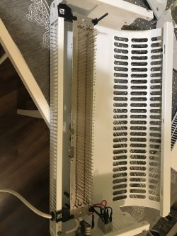

    Witam. W elektrycznym piecyku „strzelił” bezpiecznik termiczny. Niestety mocowanie jest beznadziejne i aby ów bezpiecznik dobrze siedział wpadłem na pomysł, aby go przylutowac. Pytanie teraz czy w obwodzie na 230v są przeciwwskazania do lutowania?

    Udalo mi sie przyutowac bezpiecznik bez jego niszczenia. Pierwotnie bezpiecznik siedzial w tych 2 "łapach" bez żadnej izoalcji. Wlutowałem go w miejsce gdzie owe łapy są nitowane. Niestety nie da sie go osadzic w oryginalnym miejscu, bo przy probie rozgiecia łapki się niszczą i nie da się ich ponownie wykorzystać. Szczerze to cala konstrukcja tego "grzejnika" mnie poraża. Wszystko na wierzchu w metalowej obudowie ;)
    Łapami nazywasz blaszki okuwające mikanit?
    Sugerowałbym go przynitować na nity zrywalne do tych blaszek okuwających. A jeszcze lepiej byłoby wyciąć sam bezpiecznik zostawiając końcówki i do tych końcówek tulejkami zaciskanymi przyłączyć nowy.

    Łapkami nazywam te blaszki, w których były zaciśnięte nóżki bezpiecznik. O wycięciu starego nie pomyślałem, już teraz za późno niestety. Czy takie zamocowanie czymś grozi (oprócz puszczenia lutu)?

    No to git ;) 121C/10A takie wartosci mial stary i wg niego dobieralem. Odlutowalem, wsunalem troche glebiej, odgialem koncowki nozek na zewnatrz, przylutowalem na nowo i kaloryferek grzeje :) Dziekuje za pomoc
