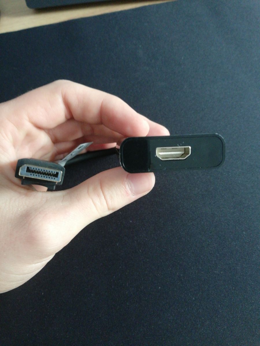

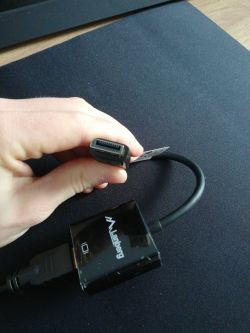

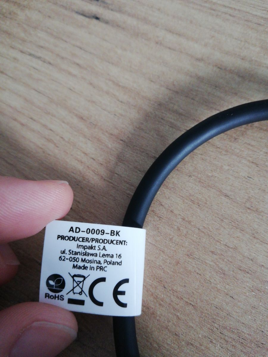

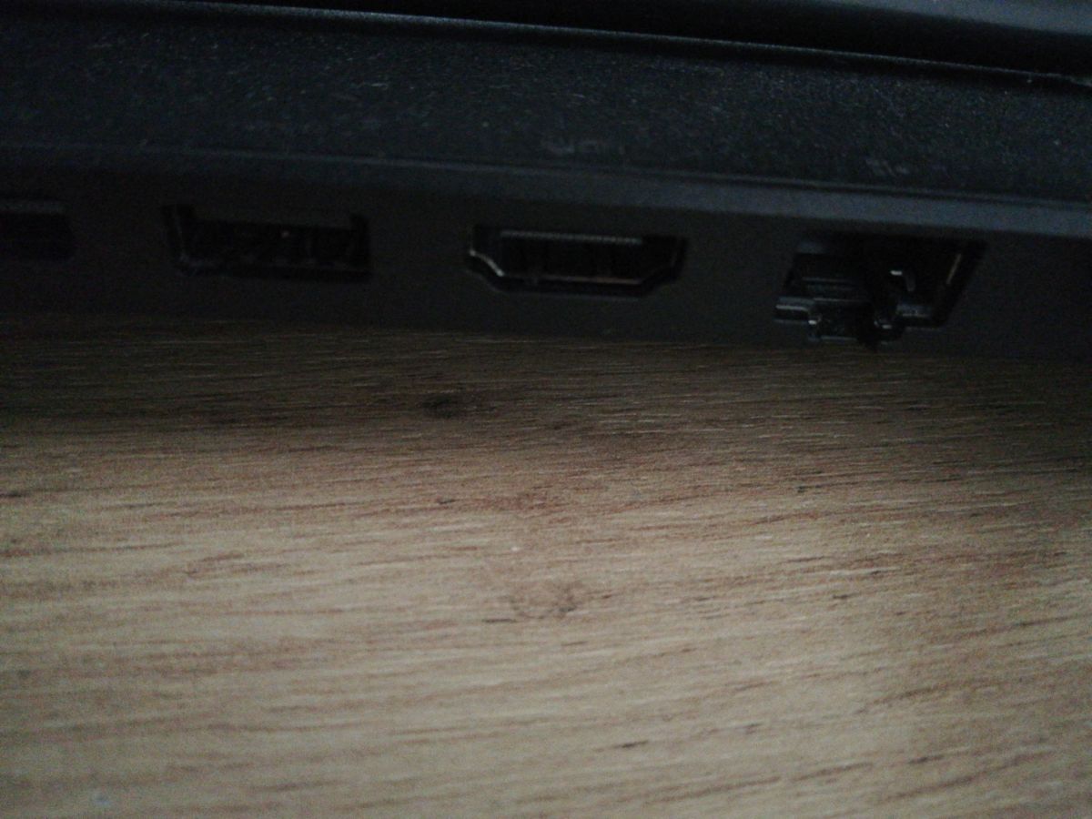

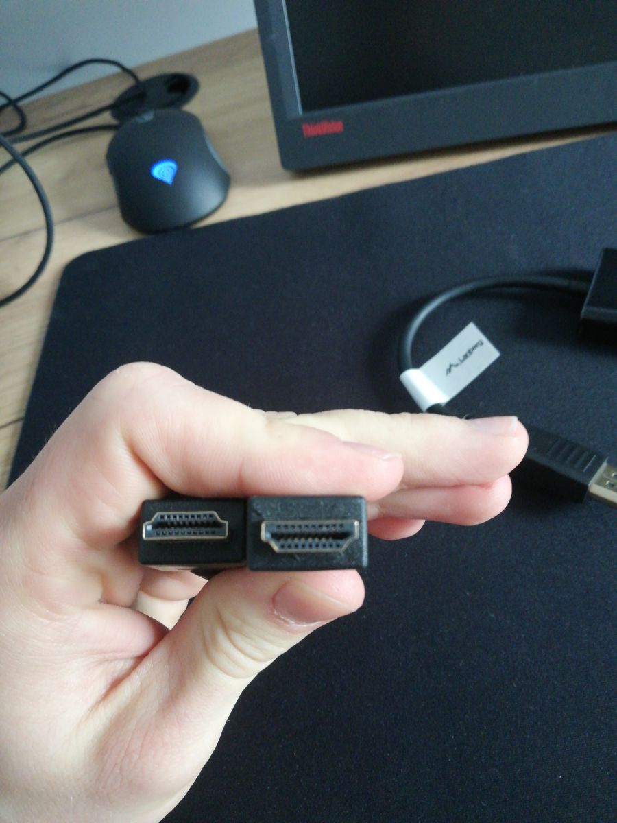

Użytkownik ma problem z podłączeniem monitora Lenovo do laptopa Lenovo Legion, gdzie laptop posiada wyjście HDMI, a monitor wejście DP. Po podłączeniu kabla HDMI z adapterem DP, monitor nie jest wykrywany przez laptopa. Po wymianie informacji okazało się, że używany adapter to DP-HDMI, co jest nieodpowiednie dla tej konfiguracji. Użytkownik został poinformowany, że potrzebuje adaptera HDMI-DP, aby rozwiązać problem.
