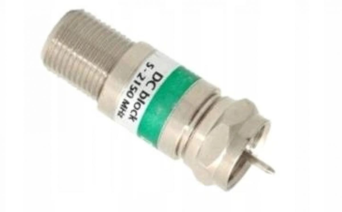

Problem rozwiązało zablokowanie składowej DC na odgałęzieniach do TV2 i TV3, bo zasilanie powinno iść tylko z zasilacza do wzmacniacza w antenie, a nie dalej po instalacji [#19295389][#19295406] Najprościej zrobić to separatorami przy TV2 i TV3 albo użyć wtyczek z separatorem; po ich montażu problem zniknął [#19294623][#19324854] Jeśli instalacja ma wzmacniacz w antenie, zasilacz musi zasilać antenę cały czas, a nie tylko jeden telewizor [#19294636] Warto też użyć rozgałęźników, które nie przepuszczają napięcia wstecz, bo napięcie na wyjściach rozdzielacza wskazywało, że DC „przecieka” po instalacji [#19294403][#19295406]

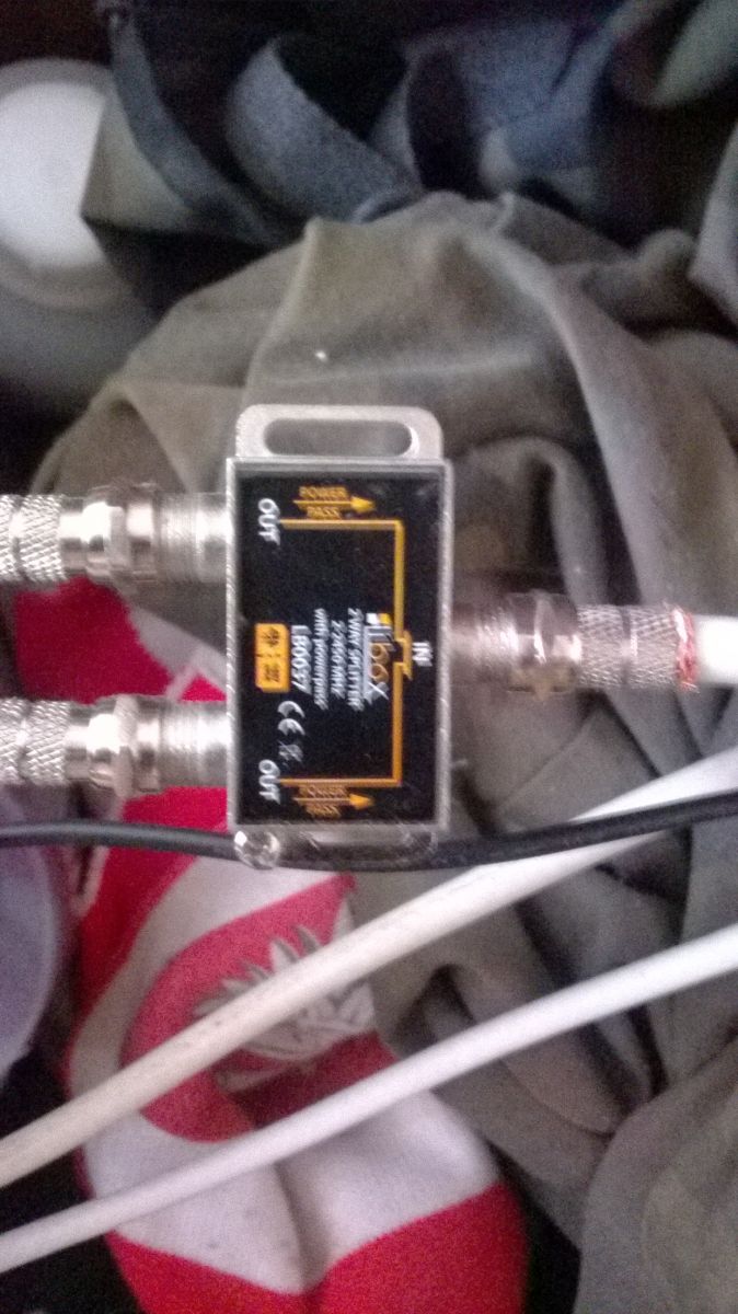

    Leci kablem do splitera takiego typu:
    Zakłócenia sygnału DVB-T przy podłączeniu dwóch telewizorów do jednej anteny
    Jeden kabel ze splittera leci do pierwszego telewizora (który o dziwo ma zasilacz antenowy przy wtyczce)
    Drugi kabel ze splittera leci w dół domu do kolejnego splittera (takiego samego jak ten wyżej)
    i tutaj jest rozdzielane na dwa telewizory bez zasilaczy. Z czego działa tylko jeden - jak podepnę drugi nie działają oba.

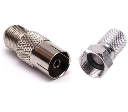

    Czy przewody do tv podłączone są zwykłymi wtykami antenowymi?
    Pierwszy telewizor jest podłączony wtyczką tą "szeroką" czarną z płytką zasilaną zasilaczem.
    Pozostałe dwa są podłączone takimi wtykami

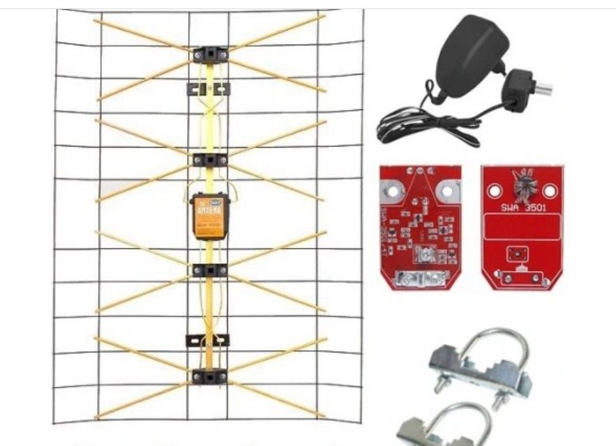

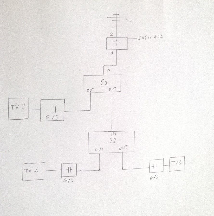

    Zdjęcia z internetu przykładowych elementów.
    1 Z tego co napisałeś masz antenę nie pasywną tylko siarkę ze wzmacniaczem.
    Coś w tym stylu:
    2, Antena taka sama ale z wkładka pasywna czyli tylko z transformatorem wygląda tak i nie potrzebuje zasilania.
    Ustalmy co masz czekam na odpowiedz?

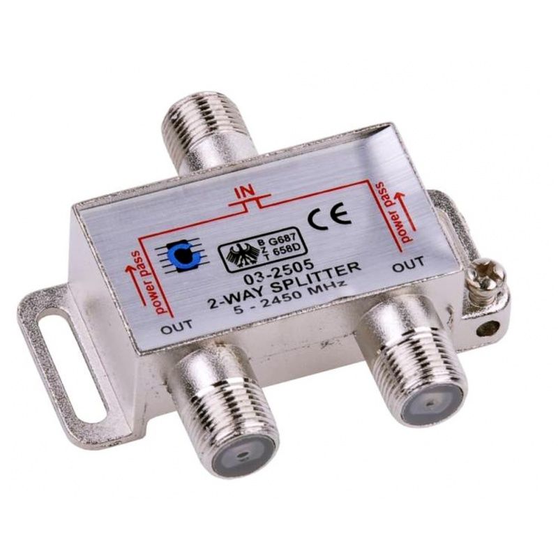

    Tak wygląda rozdzielacz sygnału co przewodzi napięcie u mnie w domu.
    Twój jest dobry.
    Ma dobry rozdzielacz -mój błąd pomyliłem się.
    Twierdzisz że masz tą antenę pasywna z wkładka z drugiego zdjęcia (przykład).
    Więc sygnał podajesz z anteny bezpośrednio na rozdzielacz na jego wejście IN.
    Z rozdzielacza masz połączone bezpośrednio z wyjść OUT rozdzielacza do odbiorników TV.
    Jak włączysz tylko jeden TV to działa.
    Drugi tv włączysz i przestaje działać?
    Odłącz oba TV od rozdzielacza. Pomierz na włączonych TV czy z głowicy telewizyjnej nie wychodzi +5 V.
    Pomierz na obu TV.
    Jeśli na jednym TV pojawia się napięcie +5V na głowicy to ono robi ci zwarcie na antenie pasywnej (wystarczy wyłączyć +5V w menu TV .
    Jeśli sam jeden TV działa z rozdzielaczem i anteną to ten -ok.
    Jeśli sam jeden ten drugi TV działa z rozdzielaczem i anteną to ten też -ok.
    Wtedy wpinasz dwa TV do rozdzielacza i nie działa to znaczy że sygnał za słaby i potrzeba będzie jakiś wzmacniacz.

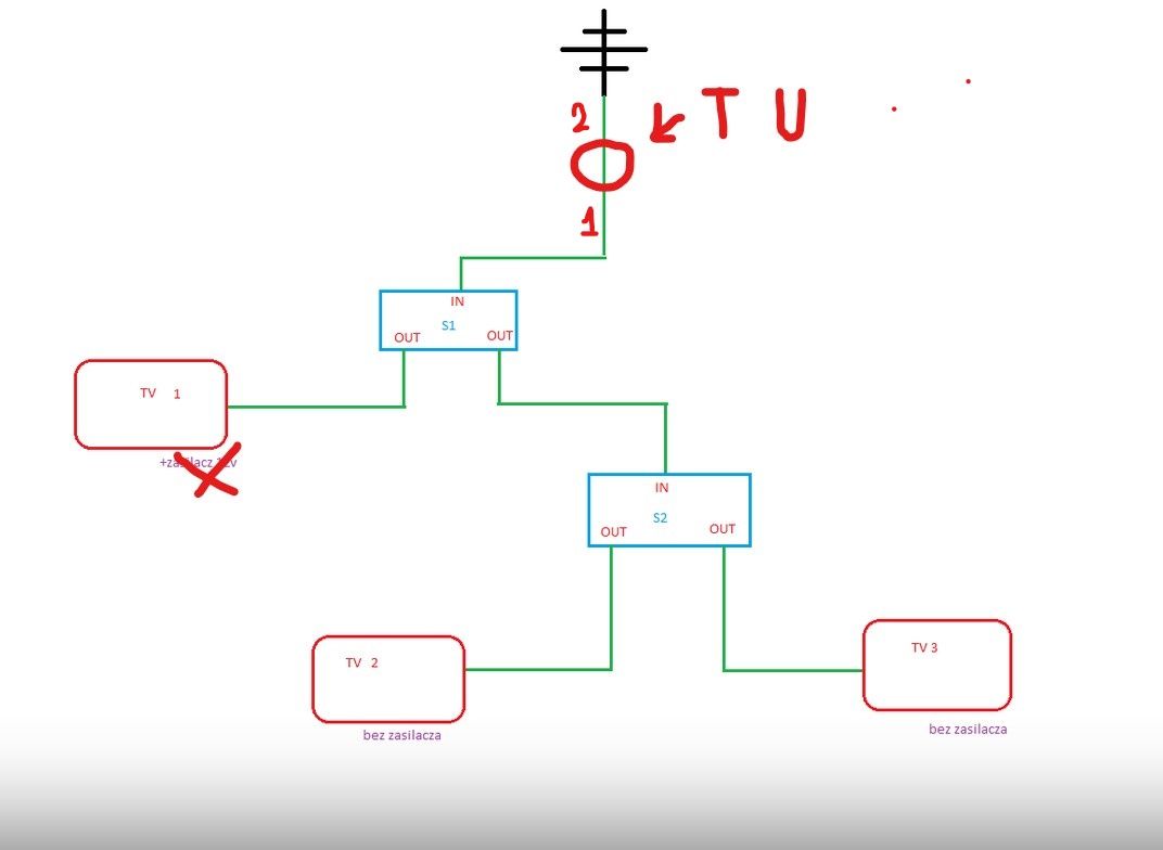

    CMK1990
    Posty: 787
    Pomógł: 13
    Ocena: 119

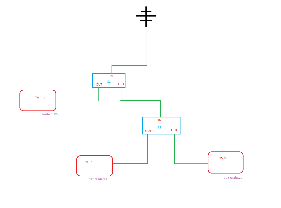

    Zobaczcie.
    Wygląda to tak jak wyżej. I co zauważyłem, że chyba telewizor nr 3 ma uszkodzony tuner..
    * nie mam dostępu bezpośrednio do anteny - więc w sumie to nie wiem czy ma płytkę wzmacniającą czy też nie.
    * Jeśli TV 3 jest podłączony od S2 to TV 2 nie działa (TV1 działa)
    * Jeśli odłączę zasilacz od TV1 to nie odbiera żadnych kanałów
    * TV 3 nie ma żadnego napięcia na gnieździe antenowym
    * Na wyjściu OUT w S2 jest +10,4V
    * w takiej konfiguracji jak teraz (przy odłączonym TV 3) działa TV 1 i TV 2.
    * S1 i S2 były wymieniane na nowe i końcówki kabli zarabiałem od nowa (są zarobione poprawnie nie mają zwarć)
    * odpięty kabel pomiędzy S2 i TV3 nie ma zwarcia pomiędzy żyłą środkową i oplotem
    Co mam jeszcze sprawdzić?

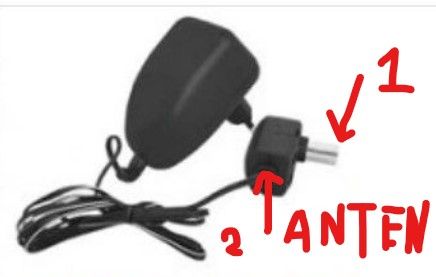

    Prosty wniosek masz antenę ze wzmacniaczem,
    Wtedy wtyczka powinna być tu zamontowana.
    W taki sposób:
    1 do rozdzielacza antenowego S1.
    2 do anteny.
    To nie pomyłka tak trzeba podłączyć i w tym miejscu między antena a rozdzielaczem S1.

    Wyjście z wtyczki zasilacza wzmacniacza anteny oznaczone na rysunku 1 musisz podać na rozgałęźnik (za pomocą przejściówek np: gniazdo antenowe wej/wej F1 - Wtyk F1/wtyk antenowy) -Po prostu wejście antenowe na wyjście antenowe.
    A kabel od anteny podajesz na wtyczkę zasilacza opisałem jako 2 antena.
    Polega to na tym że masz antenę ze wzmacniaczem i wtedy do niej musi iść z zasilacza napięcie zasilania do anteny. Do tego służy ta wtyczka z zasilaczem.
    Za to z tej wtyczki antenowej z zasilaczem wyjdzie już sygnał tv bez napięcia i to jego rozdzielisz dalej do wszystkich TV.
    Podłącz dokładnie jak napisałem -zadziała.
    Antena - wtyczka z zasilaczem- wejście rozgałęźnik S1.
    Wtyczkę podłącz jak na rysunku opisałem.
    Miłego odbioru na wszystkich TV. :D
    Uwaga:
    Zapewne nie pomierzyłeś czy czasami któryś TV nie podaje z głowicy telewizyjnej napięcia +5V - to może zakłócić odbiór w instalacji antenowej mimo że wykonasz ją poprawnie jak opisałem. W nowych odbiornikach TV jest taka opcja podania +5V (lub nawet +12V zasilania) te napięcie wykorzystuje się do załączania przełączników np DVBT/CAB itp.
    Sygnał do tv podaje się przez odpowiednie gniazda TV -a nie na partyzanta jak u ciebie poprzez rozdzielacze.
    Lekarstwem na to zamontować do instalacji przy każdym telewizorze gniazdo TV końcowe "odseparowujące" i po sprawie lub zamontować separatory.

    60jarek napisał:
    Wyjście z wtyczki zasilacza wzmacniacza anteny oznaczone na rysynku 1 musisz podać na rozgałęźnik (za pomocą przejściówek np: gniazdo antenowe wej/wyj F1 - Wtyk F1 -wtyk antenowy)
    Prościej podać link - https://sklep.satserwis.pl/przejscie-wf-giec.html
    Jeżeli masz napięcie na wyjściu w S2, to powinieneś mieć także na wyjściu w S1, do którego podpięty jest zasilacz. :?: W zasadzie powinieneś wymienić rozgałęźniki, które "cofają" zasilanie w instalację. Ale rozwiązanie z w/w przejściówką jest łatwiejsze i tańsze, a uszkodzone rozgałęźniki mogą zostać. Oczywiście w pobliżu rozgałęźnika S1 musisz mieć możliwość podpięcia zasilacza tv do sieci elektrycznej.
    Osobną kwestią jest to czy wzmacniacz jest ci w ogóle potrzebny.

    Prawidłowo do tej instalacji to Antena ze wzmacniaczem zasilaczem (skoro działa a kilka odbiorników tv), gniazda przelotowe i końcowe (z odseparowaniem składowej stałej czyli napięcia).
    Rozgałęźniki dozwolone ale zakończone gniazdem. i wtedy +5V z głowicy tv nie grozi ze trafi do sieci telewizyjnej.
    Czyli do instalacji jak opisałem zamontować na kablach przy telewizorach gniazda TV końcowe (od separujące) lub zamontować separatory. :D
    Przykładowy separator z Allegro "modeli od metra do wyboru" .
    Zapomniałem napisać: zasilacz anteny trzeba wpiąć do gniazda zasilającego 230V antena potrzebuje zasilania.

  • #26 19284703
    CMK1990
    Posty: 787
    Pomógł: 13
    Ocena: 119
    60jarek napisał:
    Skoro dwa tv mu działały na raz to resztę też podłączy bez problemu w tej instalacji co ma
    Działały mi wszystkie tak jak jest teraz podłączone. Tylko pewnego dnia wszystkie również zaczęły mocno ścinać obraz w wyniku czego jest teraz tak jak opisałem wyżej.
    Wszystko okej w miarę rozumiem co mam teraz zrobić ale pytanie jest jedno.. Jeśli w S2 wypnę TV 2 (który działa) i wepnę tylko TV 3 - to TV3 nadal nie działa. Co oznaczało by że TV 3 ma uszkodzony tuner i wpięty w S2 zakłóca TV2?
    O sprawności telewizora możesz przekonać się podłączając go do sprawnej instalacji. Jak na razie, wszystko wskazuje na to, że twoja takowa nie jest.
    Wstaw ten telewizor w miejsce TV1 (z zasilaczem) i zobaczysz jaki będzie efekt.

    W ramach nudy: Zakłócenia sygnału DVB-T przy podłączeniu dwóch telewizorów do jednej anteny
    G/S -gniazdo lub separator -wskazane gniazdo TV (żeby nie narażać cie na koszty to zainstaluj separator).
    Masz antenę pasywną to ta wtyczka z zasilaczem jest wtedy zbędna -nie stosujemy.
    Gniazda lub separator należy zamontować.
    Ktoś się spyta po co gniazda czy separatory w instalacji z antena pasywną jak i anteną ze wzmacniaczem -a po to żeby odbiorniki TV nie podały +5V z głowicy na instalacje antenową i tym samym się nie zakłócały wzajemnie.
