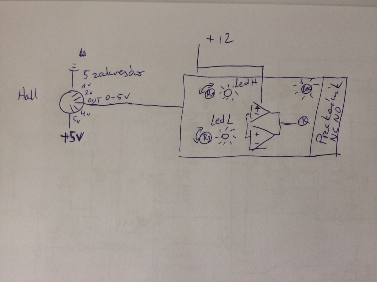

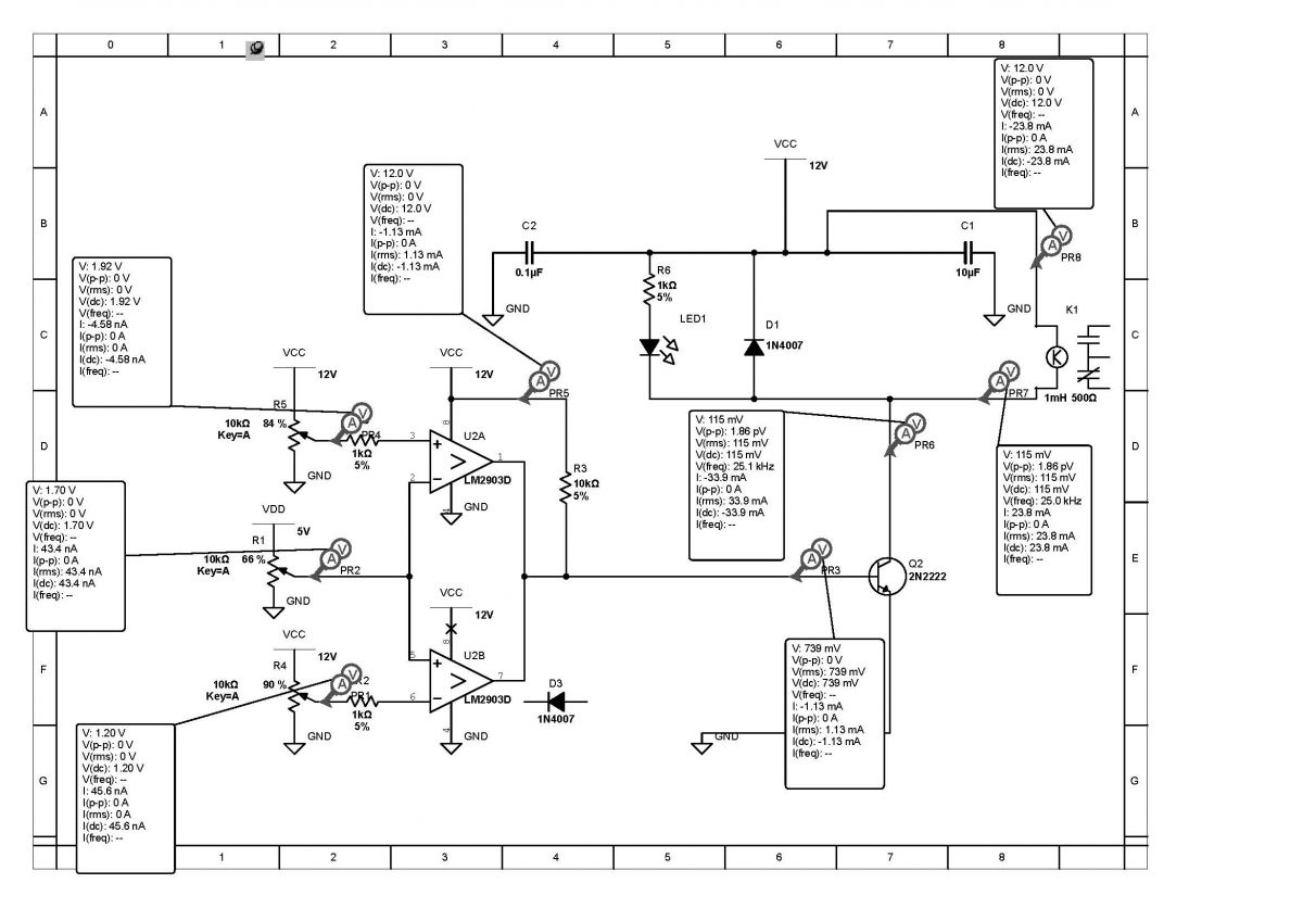

    Może będzie prościej wytłumaczyć z rysunkiem.
    Dla uproszczenia mam 5 zakresów na czujniku halla, chcialbym moc ustawic górną i dolną granicę komparatora na podstawie ustawionej wartosci na czujniku halla.
    Gdy ustawię na wartość 1 ustawiam granicę dolną komparatora poprzez potencjometr 1, i zapala się dioda 1 sygnalizująca że tę granicę "sparowałem".
    Gdy ustawię na wartość np 3 ustawiam granicę górną komparatora poprzez potencjometr 2, i zapala się dioda 2 sygnalizująca że tę granicę "sparowałem".
    Po "sparowaniu" dolnej i górnej granicy chciałbym aby moduł komparatora załączał przekaźnik w okienku pomiędzy ustawionymi wartościami.
    Na moduł wychodzi sygnal od 0-5v w zależności od ustawienia czujnika halla.
    Z góry dziękuję za pomoc. Rysunek schematu obwodu z czujnikiem Halla, komparatorem i przekaźnikiem.
    Schemat układu z czujnikiem Halla i komparatorem
    zamiast potencjometra na wejsciu to chcialbym czujnik halla. Nie wiem też czemu przy symulacji nie załącza się cewka 500ohm 40ma. Gdy zmniejszę wartości na 300ohm i 30ma to zatrzaskuje.[/quote]
    Chciałbym by przekaźnik załączał sie przy pewnym polożeniu czujnika halla powiedzmy 3v a resztę powyżej jak i poniżej ignorowal. A więc przy v1 przekaźnik wyłączony v2 załączony v3 i reszta wyłączony.Chcę również bym mógł tę wartosc która jest poniżej jak i powyżej ustawić za pomocą potencjometrów w ten sposób gdzie załączę v3 to ustawiam potencjometr dotąd aż zapali się dioda. Następnie przełączam na v1 i reguluję to samo drugim potencjometrem aż kolejna dioda się zapali. Tu uzyskam okienko w którym przekaźnik ma się załączać. Chodzi mi o to by nie ingerować w okablowanie by pomierzyć wartości na czujniku halla w danym położeniu dla okienka tylko ją ustawić organoleptycznie. Położenie v1 ustawiam potencjometrem p1 aż do zapalenia diody 1, przekręcam czujnikiem halla do pewnego ustawienia v3-ustawiam potencjometrem p2 aż do zapalenia diody 2. Wten sposób mam ustawione okienko. Ot i cały mój wielki problem którego eozgryść nie umiem.
