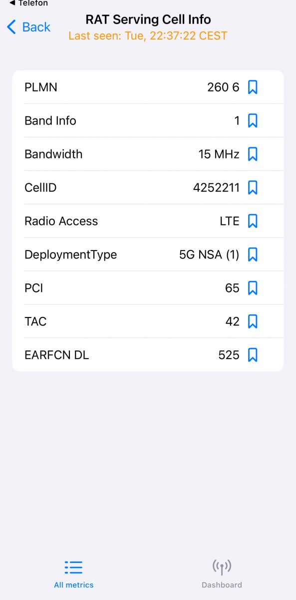

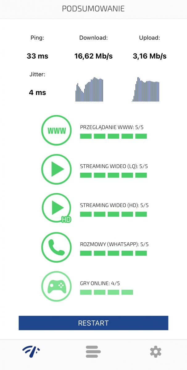

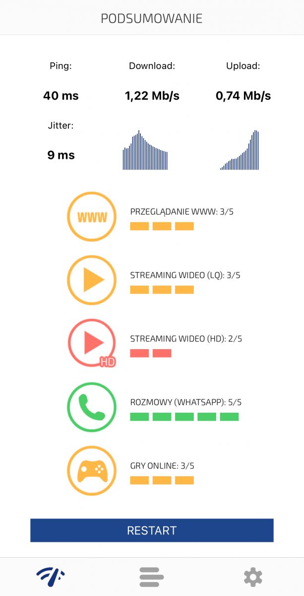

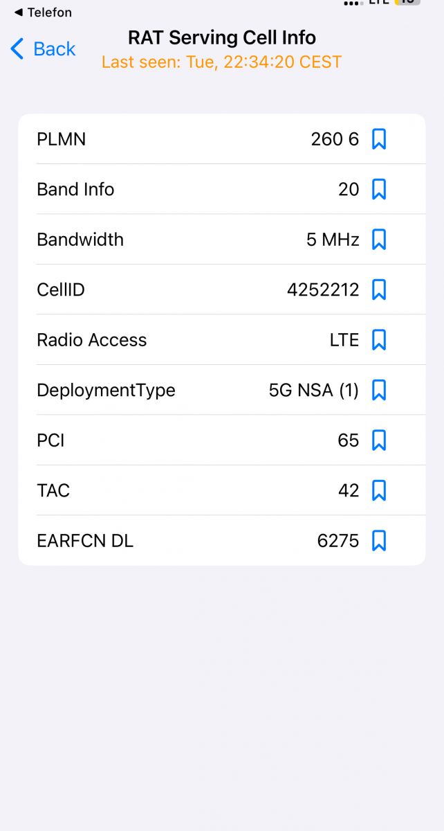

    A więc tak to się prezentuje. Oczywiście wolniejsza prędkość, a raczej jej brak to prędkość w domu, druga to na zewnątrz. Na zewnątrz skakało 5G/LTE, z naciekiem na LTE. Zrzut ekranu wyników testu prędkości Internetu Zrzut ekranu z informacjami o aktualnej komórce sieciowej, pokazujący szczegóły technologii i połączenia. Zrzut ekranu wyników testu prędkości internetu pokazujący ping, pobieranie i wysyłanie, oraz ocenę wydajności dla różnych aktywności online. Ekran z informacjami o bieżącej komórce sieci LTN.

    Zgodnie z przewidywaniami to pierwszy sektor z Kartuskiej, na zewnatrz poprawne prędkości na LTE2100 ale niski UL , świadczy o tym ze parametry sygnału masz na 2100MHz słabe,nie pokazałeś ich w Field Teście.
    Mozesz sprawdziś tez jak działa Play za pomocą MF258K z T-mobile umieszczajac w nim kartę PLAY czy Virgin Mobile,pre-paid VM za 5 zł doładowany za 10 zł pozwala uruchomić kodem *222*36*1# 660GB/m-c za darmo i kolejne 170 GB w P24, razem 830GB/m-c.

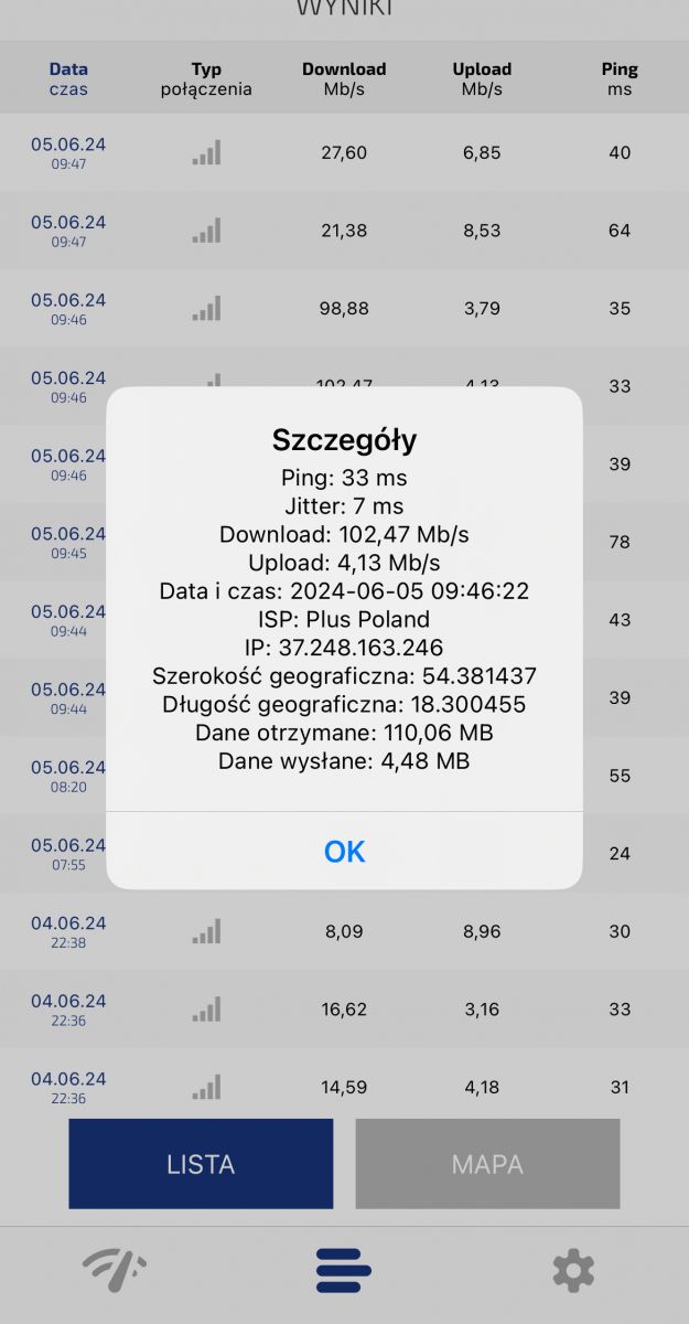

    Przy okazji, dlaczego Plus wygląda tak dobrze na zewnątrz jeśli chodzi o DL? Zrzut ekranu testu prędkości internetu z operatorem Plus, pokazujący szczegóły połączenia i prędkości pobierania oraz wysyłania.

    Plus test o której godzinie ? Plus ma na tam 5G2600 oraz LTE2600+1800+900. Ply oprócz agregcji 4 pasm LTE też 5G2100 w DSS z LTE2100, brak parametrów sygnału na zewnatrz na 2100MHz ale po UL widać ze są słabe i do poprawy antena zew.

    Plus o godzinie 9:45. W tym samym czasie w tym samym miejscu na podwórku zrobiony test na tym samym telefonie w Play i DL 40 Mbps a UL 9.
    Jeśli chodzi o testy Play na antenie ZTE to szału nie było, DL 10, UL 27. Chwilę później przełożyłem spowrotem T-Mobile, blokada pasma na 2100, połączył się z BTS w Kosowie i prędkości to 20 na DL i UL. A jednak BTS T-Mobile dalej niż Play, ode mnie w tym samym kierunku więc przeszkody takie same, jednak sygnał z BTS Play na Kartuskiej słabszy. Z czego to może wynikać? T-Mobile stosuje jakąś blokadę w swoim urządzeniu?

    Testy zawsze ze screenami z Field Test, ogólnie w Przodkowie optorzy mobilni na LTE mocno obciążeni, Plus ze swoim 5G2600 ma większy potencjał.
