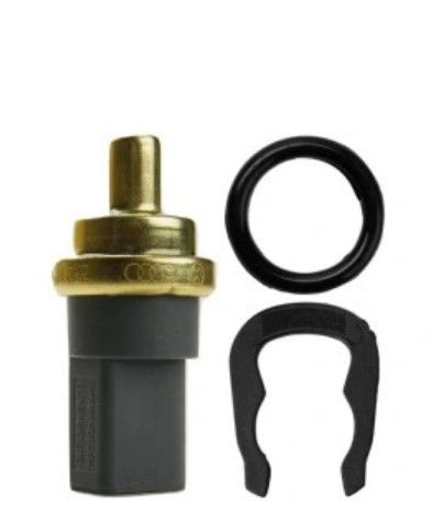

    Czasami nie wymieniałeś czujnika na silniku i włożyłeś z innym kolorem (tak się je znaczy kolor plastiku w czujniku "siwy"). Wentylator zawsze się włącza gdy czujnik go załącza nawet po wyjęciu kluczyka.Tak silnik gasisz wyciągasz kluczyk a wentylator jeszcze do kilku minut chłodzi -normalne. Koszt takiego czujnika to około 20PLN. Przy wymianie trochę płynu ucieknie miska pod silnik -ja wolę dolać nowy.
    Seat Toledo 2005r 1,9tdi, BKC, błąd czujnika temperatury płynu G62 - objawy i pytania
    Zdejmij wtyczkę z czujnika i od razu dowiesz się który zwiera -wentylator przestanie się kręcić. Przy czyszczeniu styków nie używamy płynów przewodzących takich jak WD-40.
    Kupisz czujnik za te 20PLN to podłącz go bez montażu w silniku i błąd zniknie. To będzie świadczyło że poprzedni czujnik był uszkodzony.
    (Czy nie popełniasz błędu i prawidłowo kasujesz błąd w sterowniku?)
    Na twoim miejscu po sprawdzeniu czujników, zainteresował bym się rozrządem kiedy wymieniana pompa wodna lub termostat.
    Jak czujnik sprawny to załącza wentylator -a ci komputer wskazuje uszkodzenie czujnika. U mnie z pod styku gniazda czujnika był przeciek.

    Tak zgadza się kolor szary-oba wymienione i jak pisałem posprawdzane-wentylatory chodzą nawet po odpięciu czujnikow

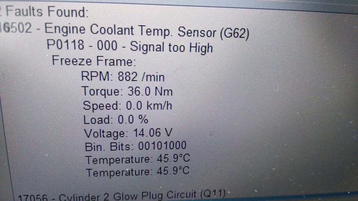

    Błąd P 0118 - daje się go wykasowac- wentylatory chodzą.Za drugim odpaleniem wraca- chech engine i auto chodzi w trybie awaryjnym- przy odpaleniu podaje większą dawkę(ssanie) bo pewnie widzi minus 50.Wentylatory chodzą cały czas. Seat Toledo 2005r 1,9tdi, BKC, błąd czujnika temperatury płynu G62 - objawy i pytania

    Błąd P0118 to -zawór2 blokada mechanizmu różnicowego (N126)

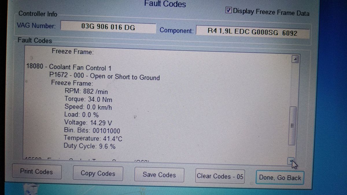

    Błąd 18080 P1672 -Wentylator chłodzenia silnika, szybkość I - otwarty obwód, zwarcie do masy, przewody.

    P1672 już nie ma został P0118- wentylatory chodzą po odpięciu czujnikow
    Ten błąd się nie pojawiał bez powodu.
    Czyli napięcie lub masa na silnik wentylatora jest nadal podawane.
    Sprawdź to (np przewód masowy zwarty z masą pojazdu lub 12 V cały czas podawane poprzez uszkodzony przekaźnik lub zwarcie przewodu do masy). Sprawdź czym sterowany jest wentylator + czy -.
    Coś te sterowanie podaje cały czas -a tak być nie może.
    Błąd 16502 P0118 czujnik temperatury płynu chłodzącego ETC -niskie napięcie.
    Masz dwa zwarcia jedno na przewodzie do wentylatora (przewód masy lub przekaźnik), drugie na obwodzie czujnika.
    Ktoś coś kombinował z masą czy czasami nie podał masy z auta do obwodu czujnika i wentylatora. (Przewody zamienione miejscami na wentylatorze).

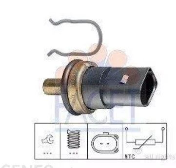

    Znalazłem zdjęcie z internetu:

    Pisze że są dwa czujniki- pokazuje błąd w vcds- G62- czujnik w silniku,na vcds- czujnik przy chlodnicy pokazuje G83.Nie mogę nigdzie znaleźć czy te czujniki są identyczne i jakie kolory powinny byc-czy mogą się zamieniać.W czujniki wątpię
