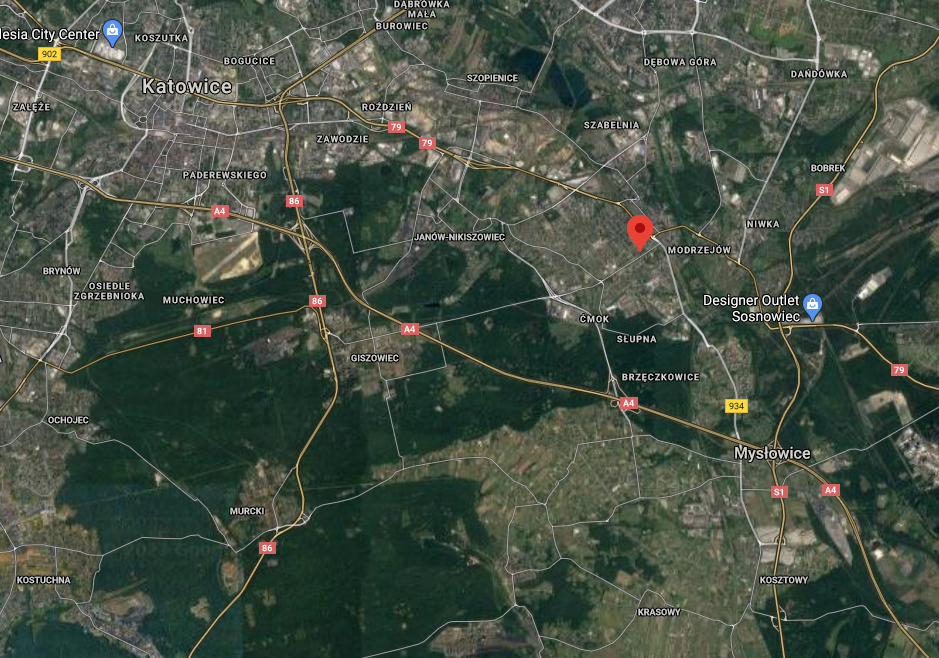

    Pytasz czy z okna widać Kosztowy? (tam jest nadajnik rozumiem)
    Tak to wygląda na obrazku: widok z okna jest na powiedzmy Giszowiec/Janów-Nikiszowiec (oczywiście z okna nie widać, teren zasłania), także nie ma widoku czy pola na Kosztowy
    Samsung UE32H5000AW - wybór anteny do odbioru TV naziemnej, Mysłowice
    Jakieś 5 km do Giszowca
    Co prawda nadajnik ma nazwę Katowice-Kosztowy, ale dokładnie znajduje się w dzielnicy Wesoła - https://radiopolska.pl/wykaz/obiekt/5.
    Teren nie powinien zasłaniać, bo w tym kierunku raczej nie ma żadnych wzgórz, a maszt jest najwyższy w Polsce (ok. 360 m). :?:
    Jest tam jakiś balkon, na którym można zamontować antenę? Są w pobliżu jakieś wysokie budynki od których mógłby się odbić sygnał?

    Widok jest tylko na tą stronę, którą powiedziałem(oczywiście to co wymieniłem to środek, widzę jakieś 180 stopni). Tak jest balkon. Jest to 3 piętro - wieżowiec. Nieco bardziej po lewej mam kamienicę do wysokości 5, 6 piętra więc dość sporo zasłania, ale na Katowice jest większa przestrzeń (oczywiście nie widać ich).
    Jak tak patrzę na mapę pod kątem to wskazuje wszystko na to, że skrajnie po lewej jest bardzo dobry widok na tą antenę, tutaj już nie ma tej kamienicy i po drodze jest cmentarz i specjalnie nic wysokiego. Z mapy nie najwygodniej się patrzy. z samej góry więżę byłoby najpewniej widać nawet, ale z 3 piętra to nie wiem jakby to było. Ale zakładając, że mam z niej sygnał to co?
    Czy w tym wieżowcu nie ma instalacji zbiorczej?
    Wydaje mi się że właśnie w tym kierunku powinieneś ustawić antenę. Wskazówką powinny być anteny tv zamontowane na sąsiednich balkonach. Być może wystarczy antenę (np. https://www.dipol.com.pl/antena_asp-4_dvb-t-t2_z_symetryzatorem_A0050.htm) zamontować na jakimś dłuższym wysięgniku "fajce" (np. https://www.dmtrade.pl/p4036,maszt-balkonowy-giety-l-600-czolowy-ubc-38-600-z.html). Jak widzisz, czasem cena uchwytu antenowego może przewyższyć cenę samej anteny. :wink:
    Ponadto jeżeli na sąsiednich balkonach są zamontowane anteny satelitarne, to oznacza że odbiór z Kosztowych powinien być osiągalny, bo to mniej więcej ten sam azymut co satelita Hot Bird.
