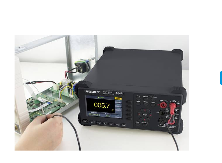

    Mam problem z naprawą multimetru Voltcraft VC-7055BT
    Multimetr uruchamia się, kolejno pojawiaję się pasek postępu, logo Voltcraft, i ten ostatni nie kompletny ekran.
    Naprawa multimetru Voltcraft VC-7055BT: Niekompletny ekran, poszukiwanie procedury serwisowej Naprawa multimetru Voltcraft VC-7055BT: Niekompletny ekran, poszukiwanie procedury serwisowej
    Przejrzałem wszystkie układy, płytkę procesora i przetwornika, wszystko wygląda na sprawne elektrycznie.
    Podsłuchałem komunikację między prockiem i przetwornikiem, na początku kilka odczytów, 1sek przerwy, znowu kilka odczytów i zapisów potem cisza.
    Oczywiście jest szansa że coś w tej komunikacji jest przesyłane co oznacza np. OVF lub coś podobnego - ale na ten moment nie znalazłem takich danych w komunikacji.
    Szukam informacji o procedurze serwisowej, może jest jakaś inicjalizacja lub po RS232 można coś zdziałać.

    Nie ten z allegro?
    Pewnie leży oprogramowanie.
    Brak USB konstrukcja pewnie leciwa trza by poszukać podobny bo voltcraft pewnie zamawia jako brand pod swoje logo i kolor.
    Wygląda mi na brand OWONa 4 1/2 cyfry bo patrzyłem i trafiłem na:
    XDM2041
