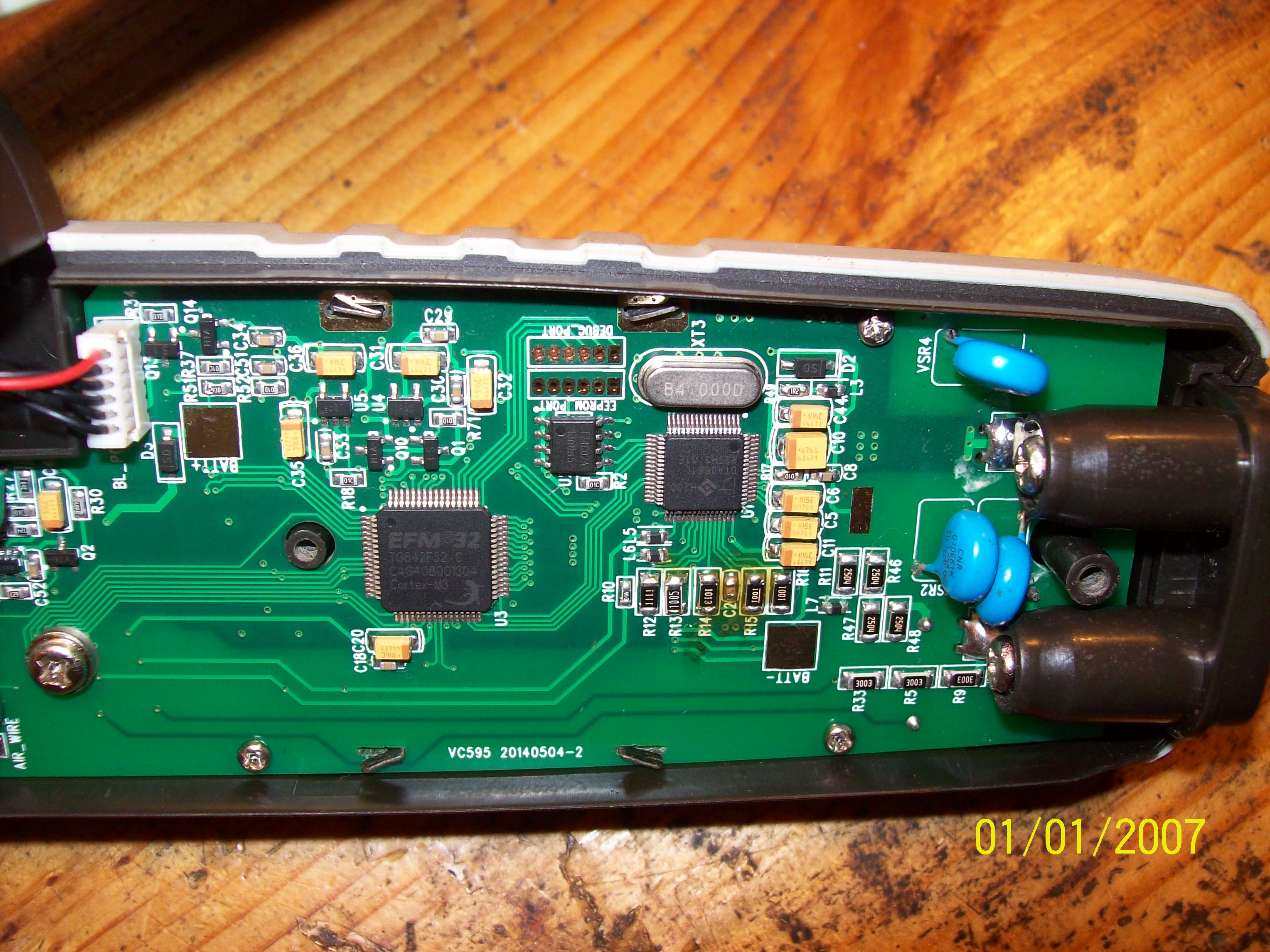

    Witam co to za badziewie jest pod kwarcem 4MHz, bo google nie pomaga. Jak molestuję ten miernik lutownicą, to czasem pokaże dobrze, a tak to na każdym zakresie mierzy coś do wartości 105. Co to za przetwornik A/D. Miernik Voltcraft VC-590 (nie polecam żałuję wywaliłem kasę w błoto).
    Voltcraft VC-590 - identyfikacja przetwornika A/D pod kwarcem 4MHz
    Nie mierzy V reszta działa. P.S. to nie ścieżki ani luty tylko wina scalaka bo mam taki drui miernik.

    Przepisz dokładnie linia pod linią co masz na tym układzie.

    Spodziewam się że jest to re-brand Uni-t. Jak większośc mierników sprzedawanych pod marką Voltcraft.
    Zobacz na serię UT216
    Strona producenta UT216
    Dokładnie model: UNI-T UT216D
    UNI-T UT216D
    Jak nie znajdziesz tego scalaka go na wolnym rynku, możesz próbować pisać do serwisu Uni-t na Polskę.

    Witam ponownie. No więc po przekładce układów działający miernik nie działa i odwrotnie, tj. nie działający zaczął działać. Ciekawe, że jak maltretuję układ lutownicą, to ten nie działający czasem jakby prawidłowo mierzył. Układy przerzuciłem lutownicą transformatorową: demontaż 5 minut, zaś montaż 10 minut (dobre co nie). Szkoda mi tej kasy i nie wiem co z tym dalej robić.

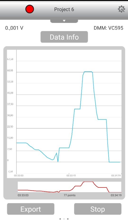

    Witam ponownie. Po póltora roku wreszcie znalazłem telefon, który VC-595 wykrywa przez blutu, uruchamia aplikacje, która widzi miernik, łączy się z aplikacją, która się nie restartuje, nie zgłasza błędów i wszystko to razem funkcjonuje jakby OK. Jest to Sony Xperia Z3, ale telefon kosztuje dziesięciokrotność miernika, więc z mety pytanie za 100 punktów (oddam 500 punktów z elektrody) jak ktoś już to ćwiczył i poleci mi telefon co się realnie do tego nadaje bowiem ok. 80% telefonów z androidem nie widzi miernika przez blutu w ogóle (ponieważ komputer PC również nie widzi miernika w ogóle jak również żadnym innym sposobem nie mogłem wykryć miernika przez blutu tak jakby moduł ten był ewidentnie uszkodzony i problem był w oprogramowaniu procesora miernika a nie procesora blutu) i ok. 98% z nich nawet pomimo, że widzi miernik przez blutu nie łączy się z nim, albo adroid fiksuje. Gdybym przetestował 100 różnych urządzeń napisałbym, że ich 99% nie działa, lecz przetestowałem ich ok. kilkadziesiąt (w tym jakieś różne tablety, notebooki, itp. wyrzuciwszy kolejne kilka stów w błoto) i zadział tylko jeden Sony Xperia Z3, którego cena przewyższa koszt miernika dziesięciokrotnie i nowy kosztuje jakieś 3,5 klocka = bezsens.
    Proszę o pomoc jak rozwiązać ten problem.

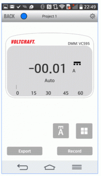

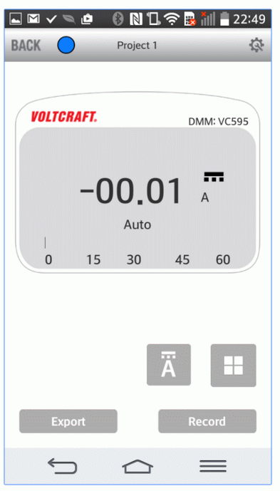

    Ja testowałem w moim VC-595OLED połączenie BT i na pierwszych lepszych urządzeniach jakie miałem z androidem wszystko działało ok
    dokładnie testowałem na:
    Xiaomi Mi A5 Android 9
    Lenovo Yoga 3 X50L Androdi 5 lub 6
