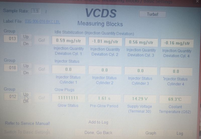

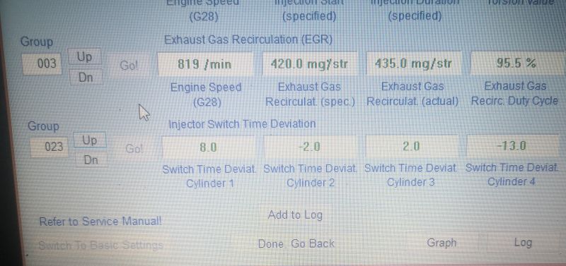

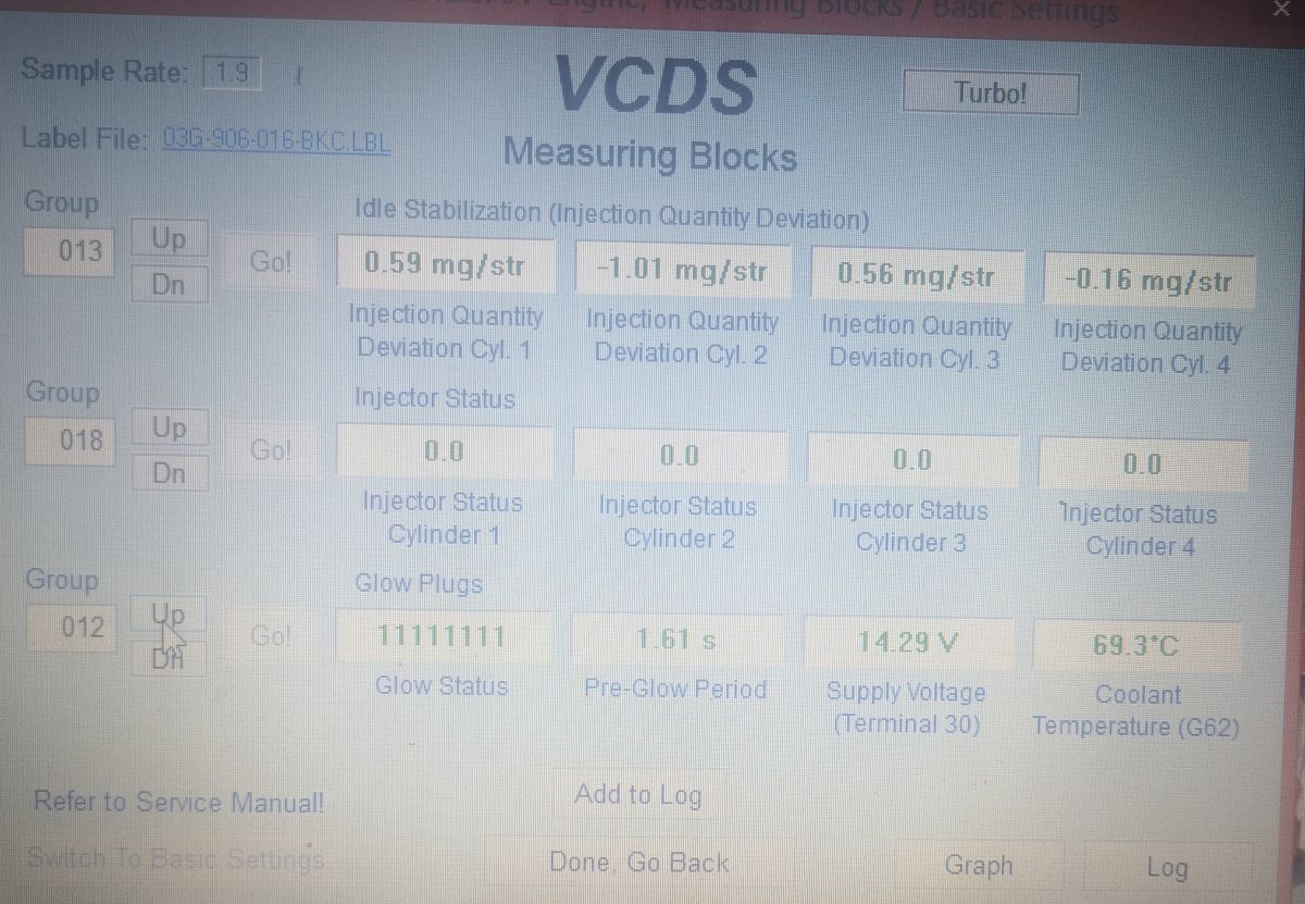

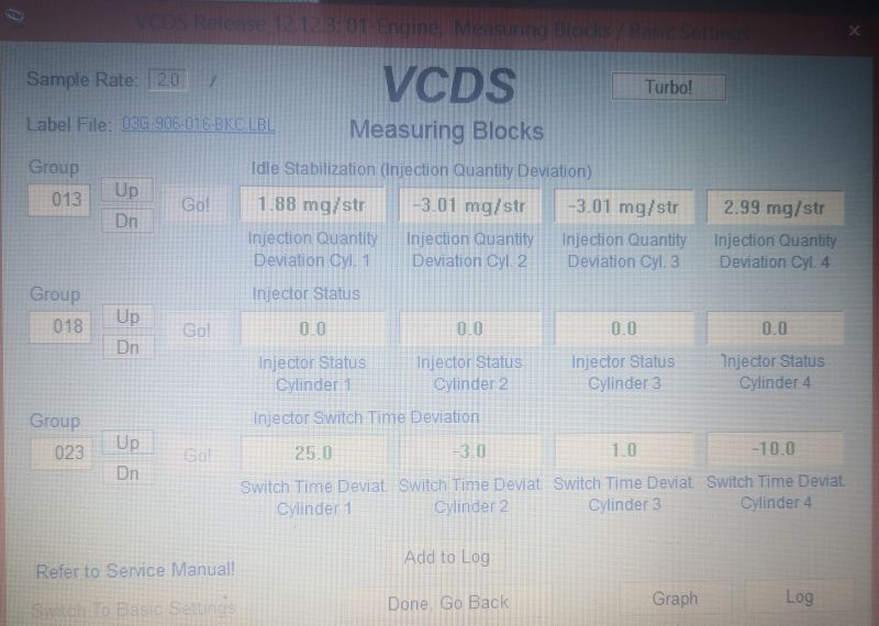

    Pomiary na biegu jałowym *duże korekcje:
    VAG/1.9TDI/BKC - Silnik wymieniać czy naprawiać / błedy wtrysku / turbo

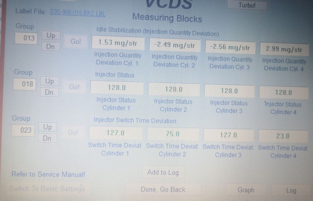

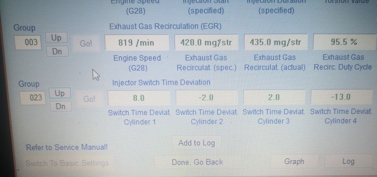

    przy 3000obr:

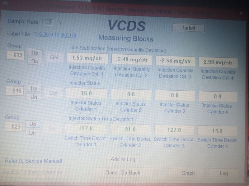

    Przy błędzie (jeśli wskoczy na moje to zacięty pompowtryskiwacz bo reszta idzie do 0 a na cylindrze 1 wartość stała)
    [youtube]https://drive.google.com/file/d/19msSx6GIS6NDlVOa_b49p4xfs8jN_5Gt/view?usp=sharing
    [/youtube]
    [youtube]https://drive.google.com/file/d/1Evn27oE9UeAL7r2bvxRIWyt562vFlWiU/view?usp=sharing
    [/youtube]

  • #2 19331849
    kamyczek
    Posty: 3994
    Pomógł: 394
    Ocena: 570
    Te silniki miały taką bolączkę że źle paliły na ciepłym po pewnym stopniu zużycia . nagrzej autko , zgaś i odepnij na chwilę czujnik temperatury silnika , jak odpali normalnie można zrobić korektę programową dawki rozruchowej i powinno zapalać na ciepłym i zimnym normalnie . Niestety w twoim przypadku zregenerował bym również wtryski zaczynając od nr 2. Jeśli któryś z nich zacina się może powodować problemy z rozruchem i pracą .

    Wymień uszczelnienia wtryskiwaczy tylko daj np Bosch. Powinno sie je wymieniać po 200 tysiącach -obowiązkowo. (Sprawdź i uszczelnij układ paliwowy).
    Nie wiem czego tam szukasz we wtryskach zobacz ich zakres pracy dopuszczalny tych pomiarów w podpowiedzi.
    Co najwyżej kup środek do czyszczenia wtrysków i je przepal.
    Przeczytaj ten temat cały może inaczej na wszystko spojrzysz tam znajdziesz na większość problemów odpowiedzi.
    Tam opisane jak sam auto naprawiałem i co trzeba zrobić.

  • #7 19333979
    Radow
    Posty: 286
    Pomógł: 5
    Ocena: 35
    Jak widzisz duże korekcje - temu szukam wtryskiwaczach...

  • #8 19333984
    60jarek
    Posty: 3072
    Pomógł: 88
    Ocena: 501
    Zajrzyj do filtra paliwa -dużo się dowiesz.
    Zrób test z podaniem paliwa z butelki i się wszystkiego dowiesz.
    Odpowietrz układ paliwowy.
    Sprawdź czy pompa Vakum nie cieknie.
    Na tych wtryskach pół europy jeszcze przejedziesz -no i jedna zasada auto w czasie pomiarów musi mieć 90 stopni temperatury obowiązkowo.
    Tu masz bloki pomiarowe -te same opisy masz w info VCDS.
    Nie szukaj dziury w całym.
    Przeczytaj ten temat co ci podesłałem - i odstaw na bok vcds a napraw silnik.

    Od czegoś wskakuje mi bład:
    004704 - PD Unit Injector Cylinder 1 (n240)
    do tego (128)
    do tego oczywiście wymieniłem / ałem filtr paliwa i w niego nie zajrzałem (ale mam pod ręką "tec" to podłącze z puszki i przy okazji je wyczyszczę.

    Vcds nic ci nie pokaże, jak masz to co pisze przeczytaj ten temat -jak auto naprawiłem.
    004704 Sygnał łądowania silnika -zwarcie do masy -taki to błąd.
