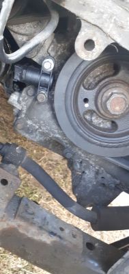

    Witam mam taki problem ,wymienilem silnik w mazda 6 z 2002r 2.0 benzyna na silnik blizniaczy tylko ze z forda mondeo 2003 i problem pojawil sie taki ze przy kreceniu iskra na swiecach jest tylko 2 razy i nie ma dalej wcale. Co moze byc przyczyna, gdzie szukac problemu, wymieniany byl czujnik polozenia walu, zamieniany czujnik korbowy, zostalo cewke wymienic ale rozni sie wtyczka na piny. Ciagle jest blad czujnika polozenia walka ,obwod a, badz sam czujnik.

    Jeżeli masz jeszcze ten silnik od Mazdy to porównaj koła pasowe wału - ilość zębów i czy w tym samym miejscu brakuje zęba.
    To samo z wałkiem rozrządu ssącym - w Fordzie jest chyba jeden ząb dla czujnika wałka. Zobacz czy w Mazdzie jest w tym samym miejscu i tylko jeden.
    Tutaj raczej będzie chodziło o różnice w sygnałach z czujników wału i wałka.
    Do wałka ssącego wystarczy raczej wyjąć czujnik by zobaczyć przez otwór co tam jest ale warto zdjąć pokrywę i sprawdzić luzy zaworowe bo w Fordzie nie ma samoregulacji (w Mazdzie pewnie też nie ma).

    Kola na walku rozrzadu sie roznia wielkoscia, wymienilem czujnik polozenia walu, przelozylem czujnik walka ssacego z silnika mazdy do silnika forda, tylko 3 iskry i stop. Podlaczylem testera pokazalo ze obwod A czujnika polozenia walka rozrzadu, badz sam czujnik. Dzis wymienie nawet modul zaplonu na nowy , i sprawdze zeby tak jak pisales ,

    Tak wyglada kola , jedno mniejsze ,niby zebow tyle samo ale roznia sie wielkoscia i szerokoscia. Modul jest od mazdy, moze jak by modul od forda wymienil ,to dalo by to cos. Moze od mazdy do silnika forda sie roznic.

    Rozwiazano wymiana kola zebatego i obudowy rozrzadu z czujnimiem zalatwila sprawe
