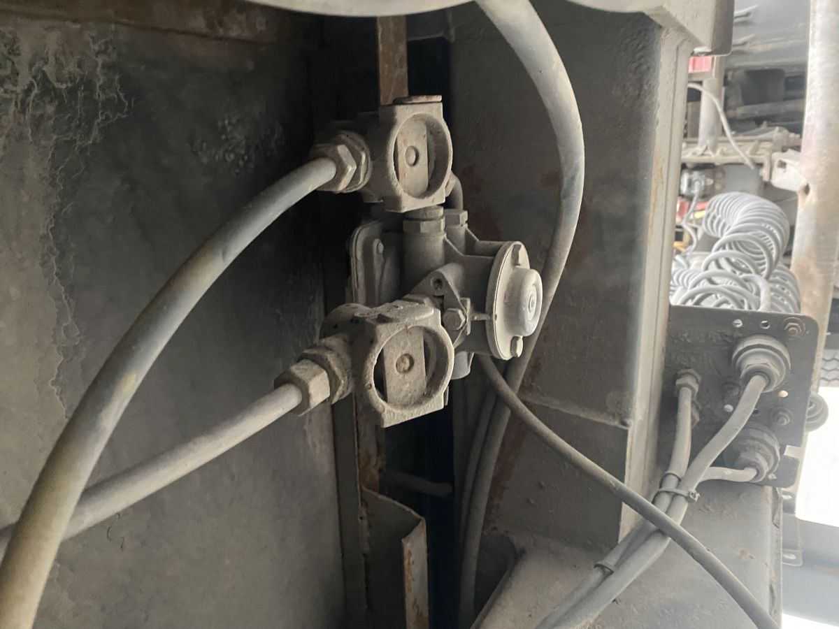

    Witam, mam problem z pneumatyką w naczepie reisch, po odłączeniu przewodów od "ciągnika" całe powietrze schodzi czerwoną "kaczka" z naczepy, dodam że wymieniłem już zawór luzujący i dalej to samo, gdzie szukać przyczyny?

    Dziękuję bardzo za schemat, doszłem że ktoś usunął zawór z instalacji i jest połączone szybko zlaczakami
    Brakuje takiego zaworu:
    Po odłączeniu od
    Co robić dalej czy ten zawór musi być?

    Jesli jest to Wabco D czy ktoś ci nie zamienił zaworo droższego na tańszy bez funkcji "PREV" .

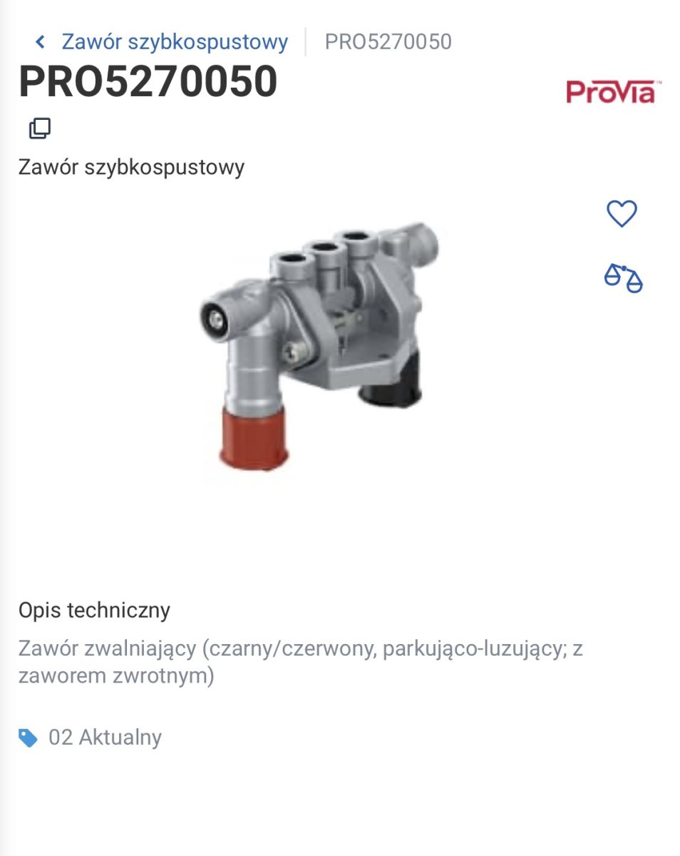

    Dzień dobry. Panowie, mam ten sam problem co autor wątku. Wymieniłem zawór parkujący/luzujący na taki jak na zdjęciu, niby z zaworem zwrotnym, lecz dalej powietrze cofa się słuchawką. Wadliwy zawór, czy szukać przyczyny gdzie indziej? Po odłączeniu od

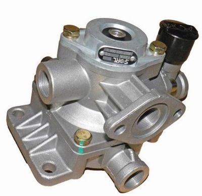

    Masz na myśli ten zawór?
    Po odłączeniu od
    Dodam, że po odpięciu przyczepy, gdy powietrze zejdzie, hamulce się odblokowują. Na starym zaworze hamulce trzymały, nawet gdy powietrze zeszło do zera.
    Po założeniu nowego zaworu parkującego/luzującego na połączeniach przewodów jest lekka nieszczelność, zauważyłem dziś w deszczową pogodę.
    Dodam jeszcze, że po opięciu słuchawki od auta, po wciśnięciu czarnego grzyba powietrze przestaje się cofać słuchawka.

    Podmień zawór hamowania przyczepy, ten ze zdjęcia.
  • #17 21716275
    Maxim_309
    Poziom 7  
    Posty: 5
    Ocena: 2
    Wymiana zaworu głównego hamowania przyczepy pomogła. Dziękuję za pomoc
