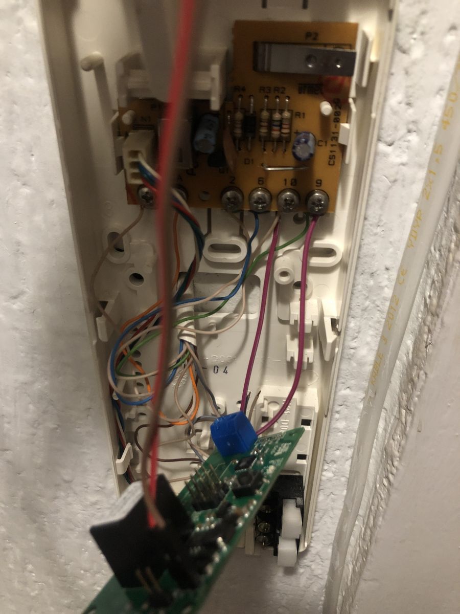

    Czesc, podłączyłem beznapieciowy sonoff
    Sonoff SV 5-24V przekaźnik WiFi Beznapięciowy NO https://allegro.pl/oferta/sonoff-sv-5-24v-przekaznik-wifi-beznapieciowy-no-8640462874
    Na styk 9 i 10 przycisku sterującego elektromagnesem furtki. Póki co zasilam z zewnetrznego zasilacza 5v DC. Reszta wpięta via mqtt do openhaba/homekita- sterowanie działa bez problemu. Czy i jak przejść na zasilanie z domofonu? Nie jestem pewien czy to ac czy DC i pod jaki zaczep najlepiej wpiąć. Mierzyłem miernikiem ale zarówno na DC jak i AC dostaje napięcia i już nie wiem co myslec.
    Czy trzeba stosować zewnętrzny zasilacz DC czy mogę podać prąd z jakiegoś zaczepu i do masy na „6” Urmet 1131 + sonoff wifi czy można zasilić DC z domofonu

    Jeśli domofon jest wspólny w bloku/kamienicy, to nie możesz brać zasilania z niego.
    W aparacie ani w magistrali głównej nie ma zasilania.
    To jednorodzinny dom, ale pietra i 3 słuchawki, ze względów logistycznych z tej słuchawki łatwiej byłoby mi zasilić bo pozniej to idzie przez wifi i problemy z zasięgiem

    CYRUS2 napisał:
    Czyli potrzebny niezależny zasilacz tak ?
    Dokładnie tak.
    CYRUS2 napisał:
    Jeśli domofon jest Twoją własnością i w kablu do unifonu masz wolną parę, to obok centralki domofonu zamontuj dodatkowy zasilacz i puść sobie zasilanie po wolnej parze.
