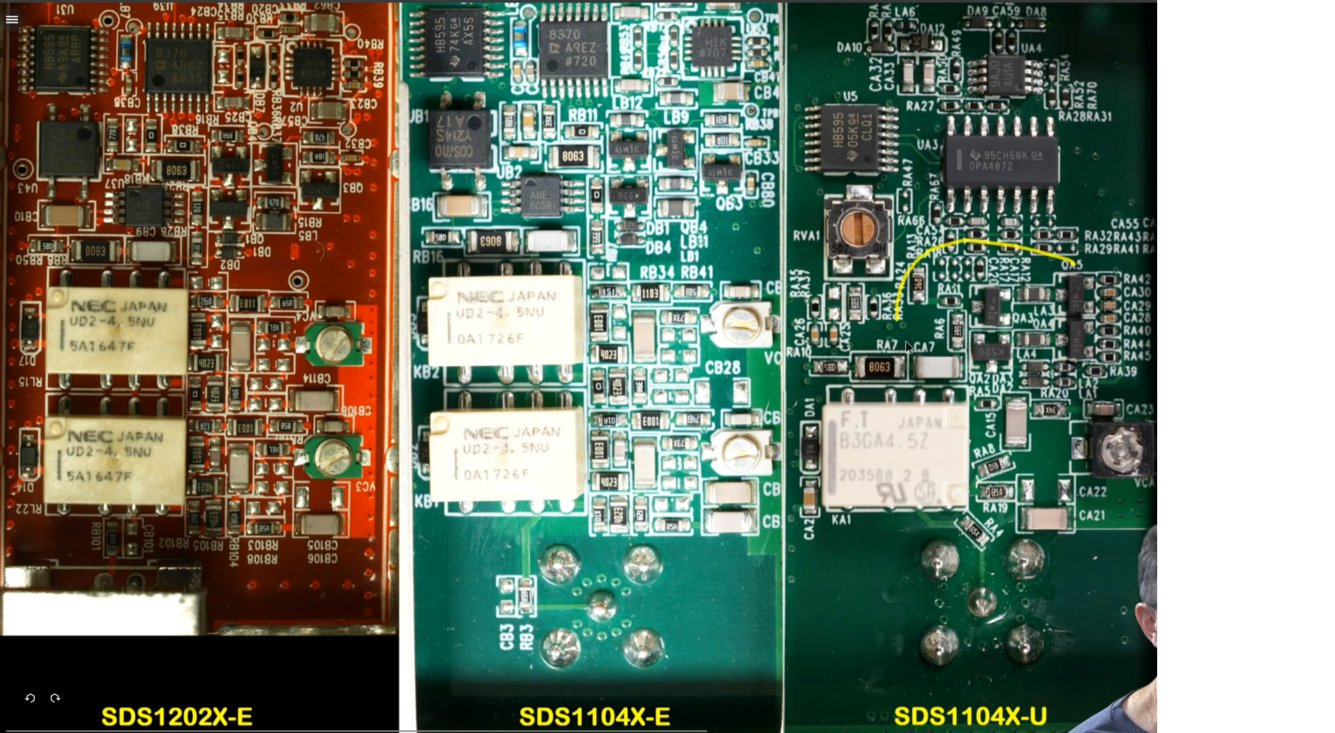

    Dość spory zagraniczny YouTuber (EEVblog) narzekał na wejścia kanałów, że są słabo rozbudowane itp.
    Oto zdjęcie ekranu z jego filmu

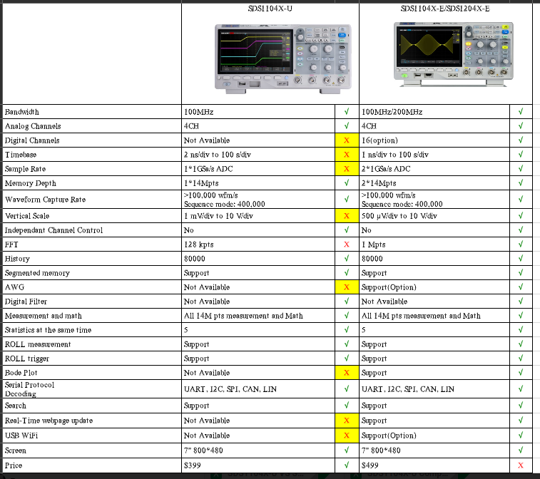

    Poniżej krótkie zestawienie XE oraz X-U. Jeśli nie potrzebujesz funkcjonalności z X-E, to nie być może warto dopłacać do X-E. Być może, bo współdzielenie kanałów w X-U na jednym ADC może mieć znaczenie. Natomiast różnica cenowa jest jednak relatywnie niewielka w porównaniu z ceną samego sprzętu - 1746,60 za X-U i 1992,60 za X-E (ceny z NDN).
    Zakup oscyloskopu: Siglent SDS1104X-U czy RIGOL DS1054Z - opinie, parametry, gwarancja
    Jakościowo pewnie niewiele się różnią - X-E jak na tę klasę urządzeń jakościowo jest całkiem przyzwoity. X-U nawet nie jest bardziej okrojony od X-E, tam jest nawet inna płyta z tylko jednym ADC, zamiast dwóch. Trochę dużo z niego wyrzucono. Jest chyba pozycjonowany jako bezpośredni rywal dla 1054Z.

    Dzięki za odpowiedź.
    Szukałem takiego porównania.
    Chyba wybiorę X-U.
    Z X-E fajną dla mnie opcją jest większe próbkowanie i Wi-Fi na USB.
    A jeśli chodzi o cenę, 200zł to nie dużo ale nie chciałbym zwiększać budżetu.
    Dla mojego warsztatu i dla mnie wystarczy X-U.

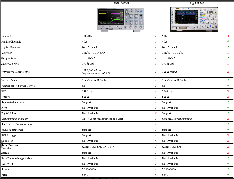

    Jeśli chodzi o cenę Rigola i Siglenta to w Polsce Siglent jest tańszy.
    Z czego patrzyłem za Siglenta idzie zapłacić 1750zł w Gotroniku.
    A za Rigola około 1860zł
    Siglent jest tańszy i ma lepsze parametry.

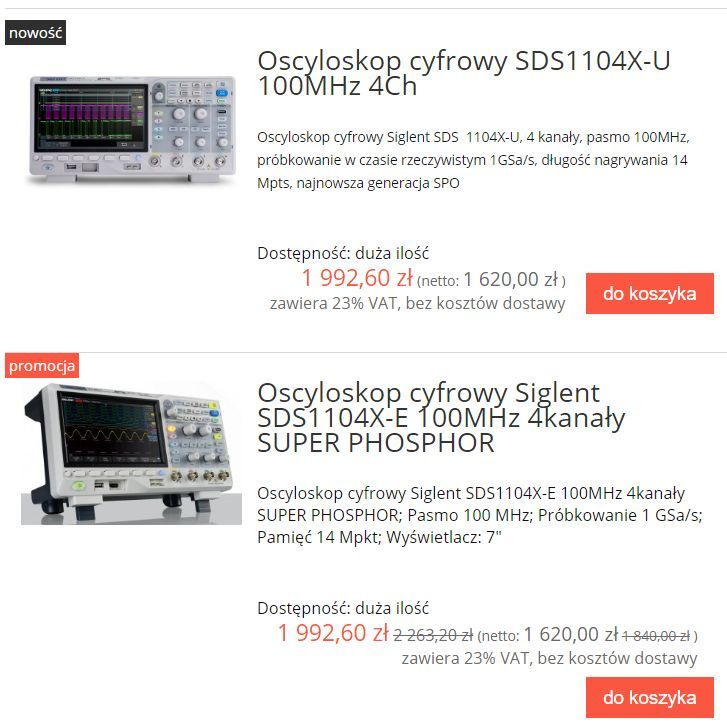

    Z tego co widzę to ceny Siglenta poszły w górę. Ja za 1104x-e zapłaciłem 1992,80 a teraz 2263 - do góry o 270 złotych.
    Dobrze, że się zdecydowałem jeszcze w kwietniu.
    Generalnie widzę, że duże zwyżki są. Rok temu 1054Z w NDN kosztował 1400 zł. A teraz już około 1900 zł.
    Jak to klasyk Donald mówił: za pisu jest straszna drożyzna :D
    Ale na poważnie, to chyba głównie wysoki koszt dolara oraz wzrost kosztów transportu głównie się odbił na cenie.
