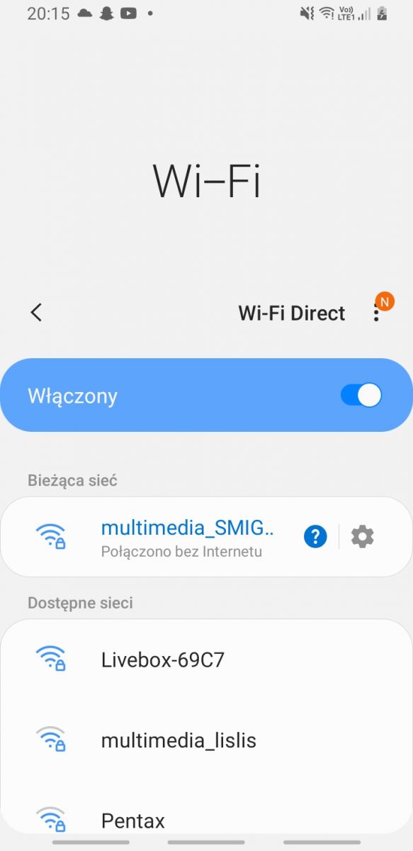

    Witam. Dziś monter wymienił mi ruter i działa on normalnie moja sieć wi-fi jest widoczna. Problemem jest to że nie mogę się z nią połączyć widnieje komunikat "połączono bez Internetu". Na PC po kablu natomiast połączenie niby jest a za chwilę go nie ma a jeśli jest to i tak ono nie działa. Na moje oko jest ona jakby zablokowana ale na infolinii niczego się nie dowiedziałem dlatego piszę ten post. Sprawdzilem e-boka multimedia ale tam też sieć jest aktywowana. Jeśli są potrzebne jeszcze jakieś informacje oczywiście je podam.

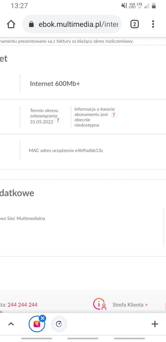

    A w tym portalu abonenta, nie ma czasem informacji czy modeorouter jest online?
    Powinna być informacja o nowym modemie i napis online.

    KOCUREK1970 napisał:
    @Śmigiel14
    Połączono bez Internetu - Błąd połączenia sieciowego po wymianie routera Multimedia
    Na ebok patrzyłem to wszystko jest ok.

    Śmigiel14 napisał:
    Co do Vectry nie mogę się na nią zalogować więc nie przeniesiono jeszcze multimedii.
    Ale w tym starym miejscu masz w tym portalu jakieś info o tym nowym modemie?
    Czy jest tam prawidłowa nazwa pokazana tego nowego modemoroutera, czy ma on status online?
    Jedyna strona jakiej adres przekazała mi multimedia jest ebok na którym wydaje mi się że wszystko jest w porządku. Połączono bez Internetu - Błąd połączenia sieciowego po wymianie routera Multimedia Połączono bez Internetu - Błąd połączenia sieciowego po wymianie routera Multimedia

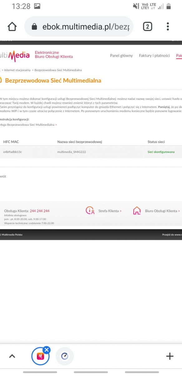

    Niby byś mógł w panelu MM zmodyfikować ustawienia sieci WiFi - tylko pytanie czy byś mógł potem wrócić do poprzednich, bo jak nie to byś musiał przekonfigurować w domu urządzenia które korzystają z sieci WiFi.
    Celem modyfikacji byłoby sprawdzenie czy MM się komunikuje z Twoim modemem. Tzn. zakładam, że po zmianie uswtawień na panelu napis "Sieć skonfigurowana" pojawi się dopiero wówczas gdy rzeczywiście z modemu wróci informacja, że sieć się skonfigurowała. Powinieneś też widzieć zmianę nazwy rozgłaszanego WiFi, jeżeli zmienisz nazwę.

    Nazwę sieci dla testu czy coś to da już zmieniłem i nazwa faktycznie się zmieniała ale efektów brak. Natomiast tych opcji kanałow nie robiłem do tego jak wczoraj patrzyłem były na "włączyć " przez co zakłada "kanał" była nieaktywna z tego wynika że ta zmianę dokonał operator podczas dzisiejszej rozmowy ale niczego ona nie dała. A sam nie orientuje się w tych kanałach i nie wiem co mam tu zmienić żeby mogło pomóc.
    Efekty to inna sprawa - tu pytanie, czy taka zmieniona siec została wygenerowana przez sam modemorouter?
    Jeśli tak, to jakiś kontakt ma modem z siecią operatora.
