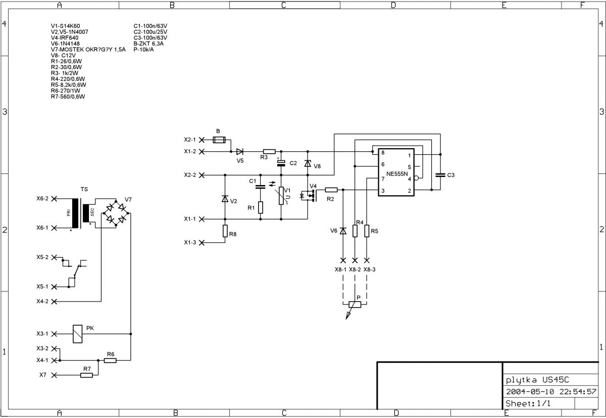

Zwykły softstart nie rozwiąże tego problemu w migomacie i nie nadaje się do spawania punktowego; zamiast tego trzeba ograniczyć prąd rozruchowy transformatora przez załączanie go w szczycie sinusoidy triakiem albo odpowiednim SSR-em [#19420357][#19425716] W threadzie padł konkretny pomysł układu z NE556, optotriakiem i mocnym triakiem BTA25, który po wykryciu zasilania czeka ok. 5 ms i dopiero wtedy załącza transformator, a zasilanie bierze z obwodu sterującego cewką przekaźnika [#19425391] Autor odpowiedzi podkreślił też, że taki układ ma działać nawet bez dokładania stycznika, o ile poprawnie ustali się, co faktycznie załącza transformator w tej konkretnej wersji spawarki [#19438085] Nie zalecano regulacji fazowej na pierwotnym jako „uniwersalnej” drogi, bo im bliżej maksymalnej mocy, tym większy prąd rozruchowy i większa szansa wybicia zabezpieczeń [#19425716] W praktyce trzeba więc znaleźć tor zasilania transformatora w spawarce, wpiąć układ w to miejsce i użyć elementów dobranych na duży prąd, a nie klasycznego miękkiego startu na rezystorach [#19420464][#19425391]

    wesolyyyy napisał:
    Niestety, ale transformator również wprowadza przesunięcie fazowe.
    Tak, ale to przesunięcie kompensuje się dobierając czas pierwszego przerzutnika. U mnie wyszło jeżeli dobrze pamiętam 6,5ms.

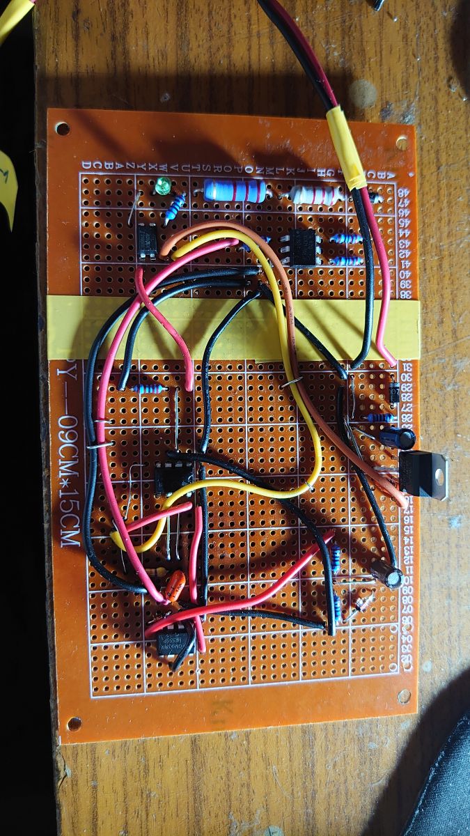

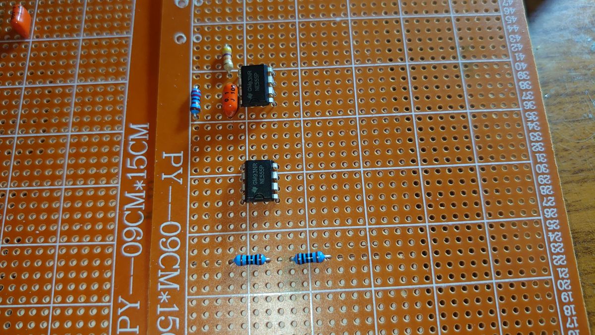

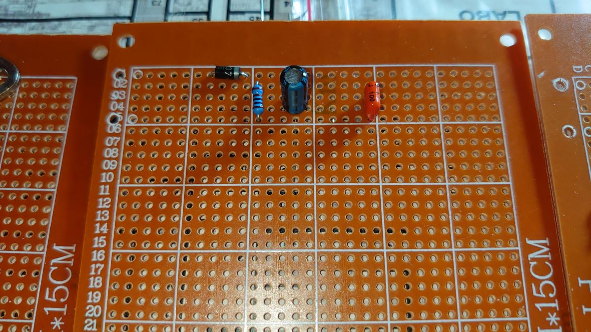

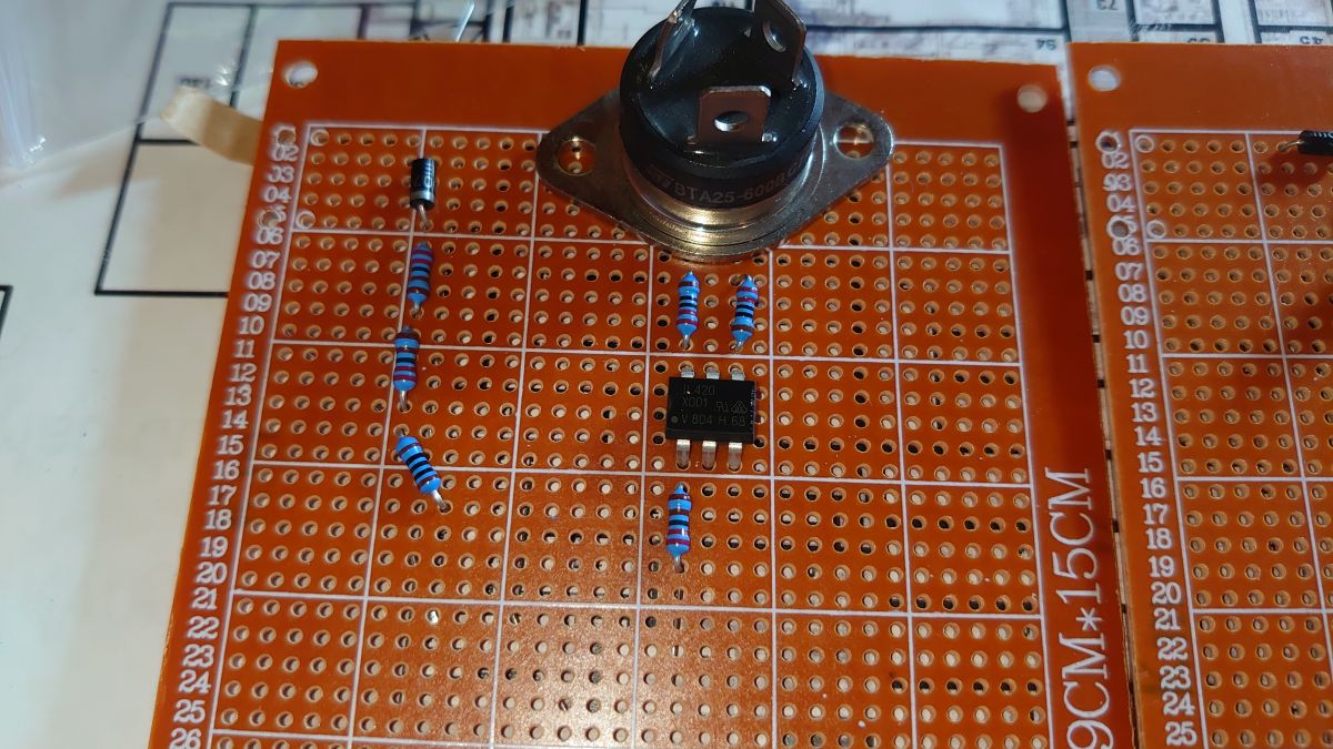

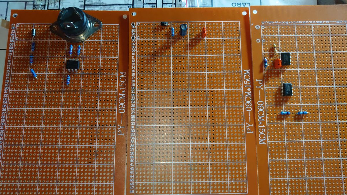

    Sytuacja wygląda tak, nie mam wszystkich podzespołów ponieważ większość zamawiałem przez internet bo u mnie w mieście stacjonarnie to nawet rezystor 2,4k nie idzie dostać...
    Zbudowałem prowizorycznie trzy płytki według tego schematu +/-. Wygląda to tak: Softstart do migomatu transfo- Czy da się zrobić soft start do bester 1500tu Softstart do migomatu transfo- Czy da się zrobić soft start do bester 1500tu Softstart do migomatu transfo- Czy da się zrobić soft start do bester 1500tu Softstart do migomatu transfo- Czy da się zrobić soft start do bester 1500tu
    Czy dobrze mam rozumieć że taka mała elektronika ma robić za "łagodny rozruch mojej spawarki"? (Czekam na resztę elektroniki dlatego jest wybrakowane) dobrze to dobrałem? Proszę o sugestie. Pozdrawiam :)

    Mam jeszcze pytanie, co to za dioda na schemacie "D2 2v"?
    Od sfh620a wyjście 3 idzie na triger (czyli jeden z przewodów przycisku w uchwycie spawalniczym) i od uziemienia po rezystorze idzie na drugi przewód od tego przycisku... Czy mam to tak podłączyć odłączając ten przycisk od spawarki, czy mam się tam wpiąć dodatkowo?
    Jeszcze jedno, kondensatory C2 i C3 mają byc bipolarne?

    wesolyyyy napisał:
    Wyłączenie się transoptora wyzwala w scalaku NE556 (będącym dwoma układami NE555)
    Powiedz mi bo sam się pogubiłem, kupiłem dwa układy ne555, a widze ze chyba to ma być na jednym scalaku ne556 tak?

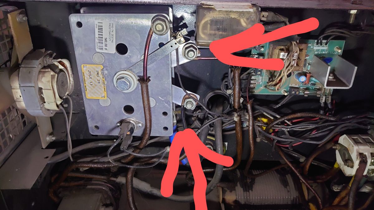

    Dobra, dzisiaj przyjdzie mi ostatnia brakującą część czyli sfh620... I będę podłączał to do spawarki, tylko napisz mi proszę gdzie się wpiąć tym l/n on/out? (nie wiem czy mam przeciąć kabel od spawarki wpiąć się tam, wpiąć się na transformator? (Zielony na obrazku to kabel sieciowy który idzie do spawarki, mam go przeciąć i puścić przez tą płytkę która zrobiłem według schematu, czy tak jak na drugim zdjęciu mam się wpiac w transformator?) X1-1 i x1-2 to zasilanie silnika podawania drutu, czy to też ma tak być? (Akurat tam rozumiem że szeregowo ma być, tylko się wpiąć dodatkowo, tak) przepraszam za moje pytania, jak mówiłem jestem laikiem i nie chce się pomylić... PozdrawiamSoftstart do migomatu transfo- Czy da się zrobić soft start do bester 1500tu Softstart do migomatu transfo- Czy da się zrobić soft start do bester 1500tu

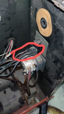

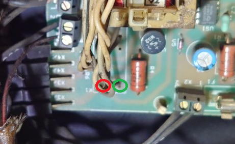

    X1-2 soft-startu podłącz do styku oznaczonego na obrazku wyżej na zielono. X1-1 do styku w czerwonym kółku (na obrazku go nie widać bo jest pod kablami ale on tam jest :) )
    Czyli jeden jest po lewej stronie a drugi po prawej. Widać tam te styki.
    wesolyyyy napisał:

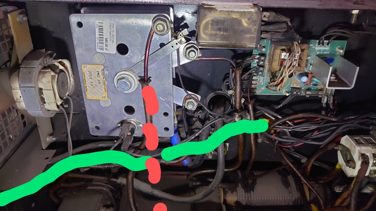

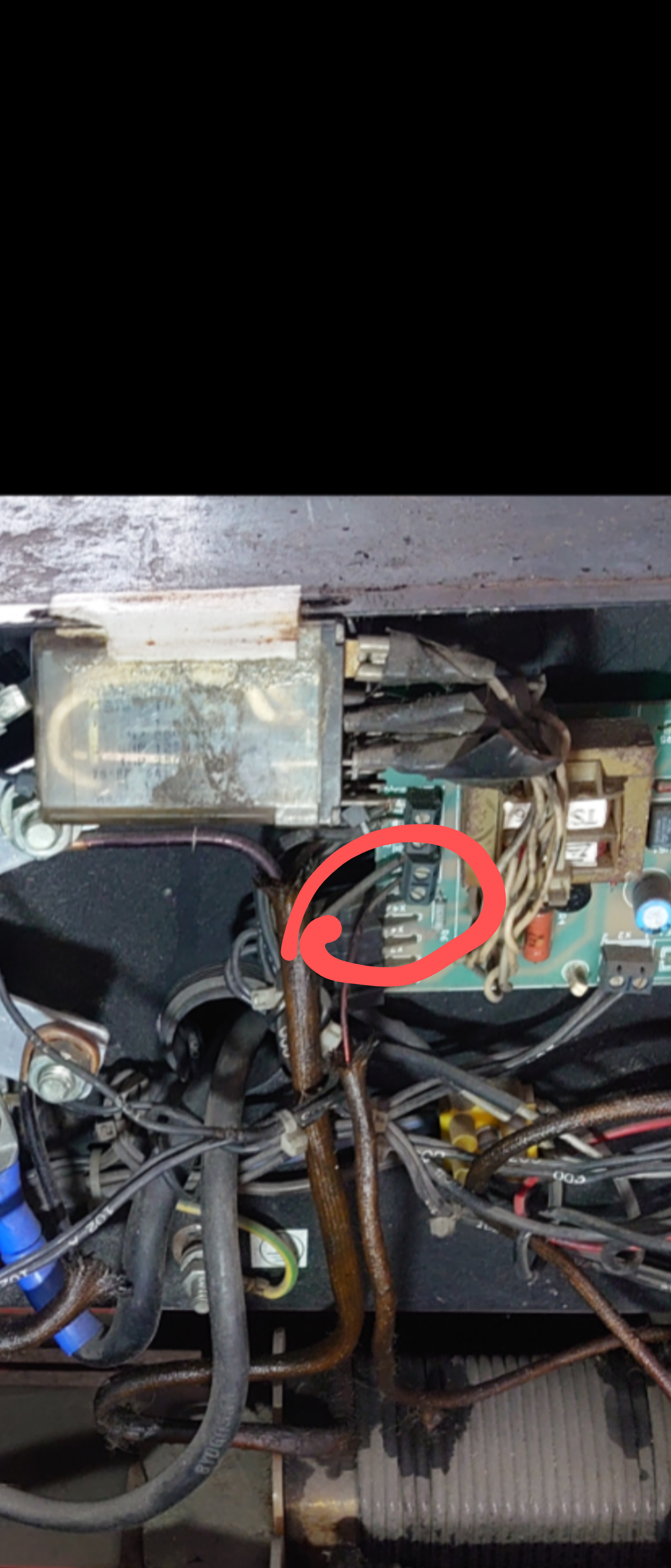

    I wracamy do punktu wyjścia, sprawdź w końcu co załącza Ci ten transformator. To może być przekaźnik który przyklejony jest w górnej części. Z niego idą 2 przewody do przełącznika mocy/prądu spawania. I w te 2 przewody masz wpiąć płytkę. L/N IN od strony przekaźnika, OUT od strony przełacznika.
    Co do tego to ciężka sprawa, bo przekaźnik który był przyklejony u góry był wlutowany w płytkę, żaden z przewodów nie szedł do przełącznika... Teraz jest tam normalny przekaźnik i tym bardziej żaden przewód nie idzie do przełącznika mocy/prądu spawania. A szczerze nie ma tam nic innego gola płytka, "zestaw prostowniczy", przelacznik i ten transformator, nie wiem jak mogę ustalić co mi załącza transformator?
  • #47 19445838
  • #48 19447939

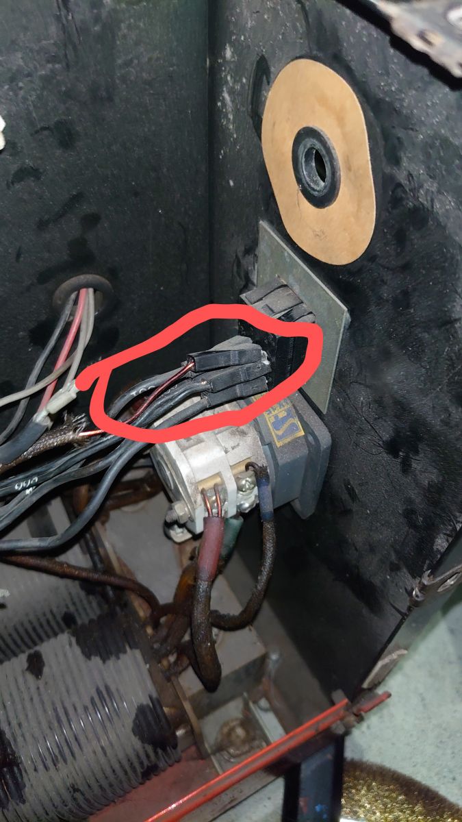

    PoCoMiKonto123
    Poziom 5  
    Posty: 73
    Ocena: 14
    Jeden przewód z transformatora który nie idzie do pokrętła mocy .. idzie na włącznik a drugi idzie na płytkę. Wszystko zaznaczyłem na zdjęciu.Softstart do migomatu transfo- Czy da się zrobić soft start do bester 1500tu Softstart do migomatu transfo- Czy da się zrobić soft start do bester 1500tu

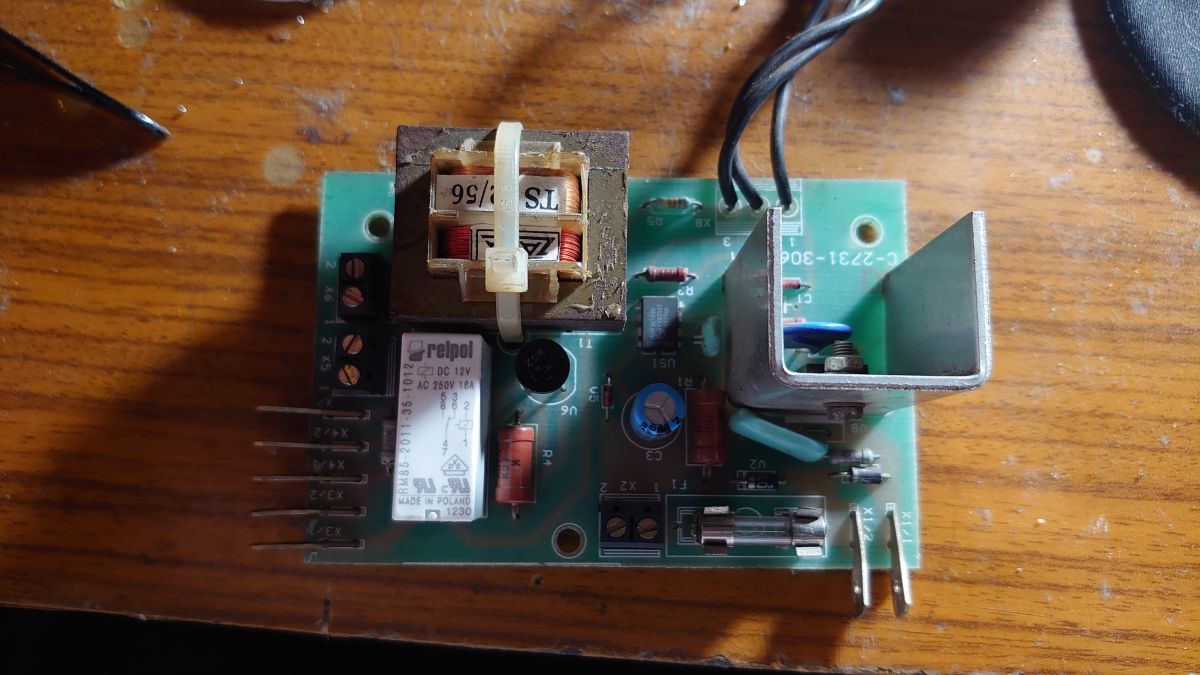

    Dobra, to jaki stycznik mam kupić jeśli mam go Tam założyć?
    Płytka która wykonałem jest na zdjęciu, zamiast diody zenera 2v wstawiłem diodę LED 2v, podobno działa nawet lepiej niż ta zenera(zrobiłem tak ponieważ podobno nie ma diod zenera 2v...)
    A drugie zdjęcie przedstawia płytkę spawarki po zmianie przekaźnika.

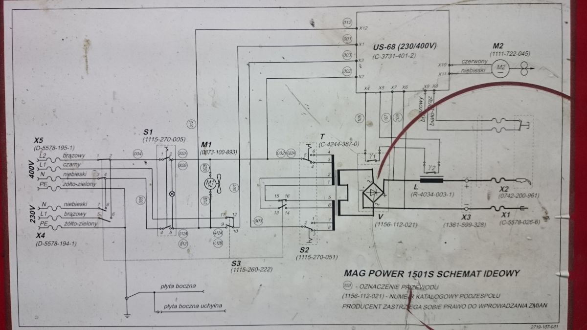

    madamsz1
    Posty: 5800
    Pomógł: 1042
    Ocena: 1678
    Ten mały przekaźnik realizuje opcję załączenia głównego trafa - tak było w tych wersjach. Często padały i wymieniali je na inne "mocniejsze" przekaźniki. Tu jest schemat bardziej podobny do tego sprzętu:
    Później były styczniki. Które zresztą też często padały.

    wesolyyyy napisał:
    Ano nie ma. To trzeba było dać istniejącą większą, na przykład 2,4V. W obecnym stanie (z LEDem) po podłączeniu urządzenia spłonie i LED i transoptor.
    Zmień tą diodę na 3 zwykłe prostownicze połączone szeregowo, i czwarta do nich równolegle w przeciwną stronę.
    Ale już widzę czemu masz problemy z podłączeniem tego urządzenia.
    No to wstawie tam normalną diode 2.4v bo takie juz są, po prostu i tyle...
