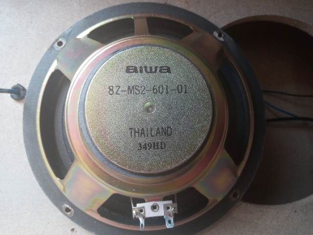

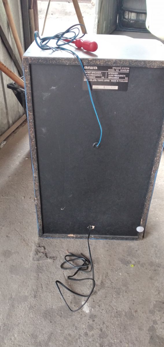

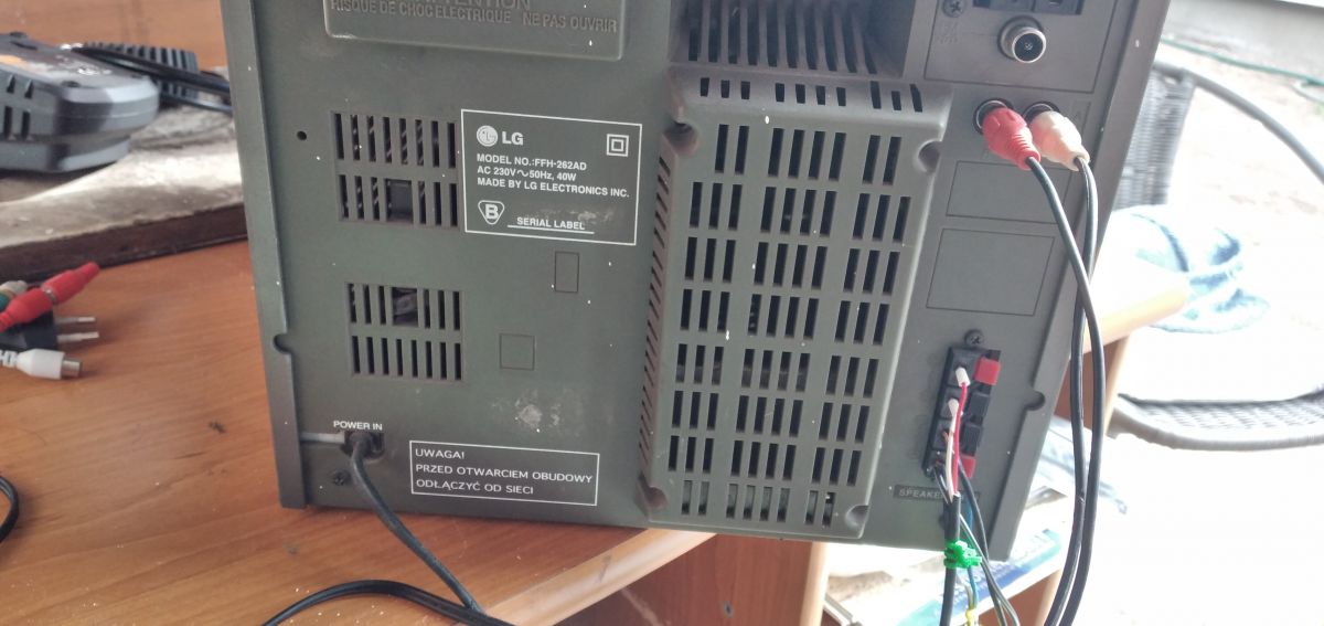

    Wrzuć dobrą fotkę tyłu tych kolumn Aiwa, bo podejrzewam iż będą wymagały podłączenia w bi-ampie a żaden z wymienionych sprzętów nie oferuje takiej możliwości.
  • #3 19494509
    OskarSzymoniak
    Poziom 4  
    Posty: 7
    Ocena: 4
    witam fotki o które prosiłeś
    Podłączenie kolumn Aiwa sx-wzl80 do wzmacniacza Blaupunkt, wieży LG czy amplitunera Yamaha Podłączenie kolumn Aiwa sx-wzl80 do wzmacniacza Blaupunkt, wieży LG czy amplitunera Yamaha Podłączenie kolumn Aiwa sx-wzl80 do wzmacniacza Blaupunkt, wieży LG czy amplitunera Yamaha Podłączenie kolumn Aiwa sx-wzl80 do wzmacniacza Blaupunkt, wieży LG czy amplitunera Yamaha Podłączenie kolumn Aiwa sx-wzl80 do wzmacniacza Blaupunkt, wieży LG czy amplitunera Yamaha

    Miałeś pokazać jakie kable wychodzą z kolumn głośnikowych...

  • #5 19494611
    OskarSzymoniak
    Poziom 4  
    Posty: 7
    Ocena: 4
    #6 19494612
    DjMapet
    Posty: 16142
    Pomógł: 2132
    Ocena: 1707

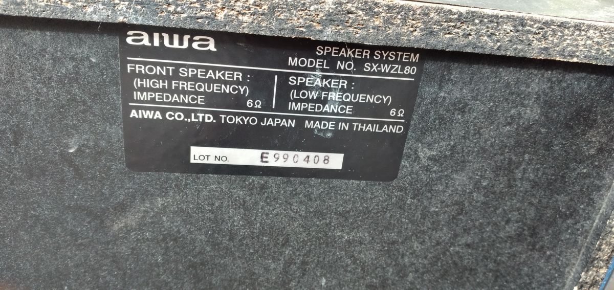

    Kolego @OskarSzymoniak
    O to mi chodziło pisząc:
    ..ale z tabliczki znamionowej na trzeciej fotce wynika że jest tak jak przypuszczałem, czyli kolumny trzeba zasilać w bi-ampingu a takiego wymogu nie spełnia żaden ze sprzętów który posiadasz.
    Najprostszym rozwiązaniem będzie kupić jakieś dwie kolumny o mocy minimum 60W RMS i impedancji 8 om, do tej Yamahy RX-V-450.
    Ew. komplet kolumn do KD.
    Oczywiście można by te kolumny Aiwa dostosować, montując w nich odpowiednie zwrotnice, ale wg. mnie operacja jest mało sensowna, choć nie kompletnie bezsensowna. :-)
    P.S.
    O, teraz zobaczyłem nową fotkę i jest tak jak napisałem wyżej.

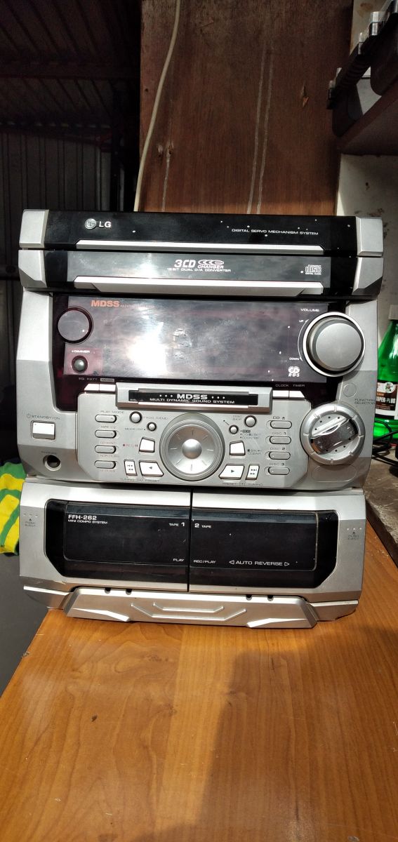

  • #7 19494776
    OskarSzymoniak
    Poziom 4  
    Posty: 7
    Ocena: 4

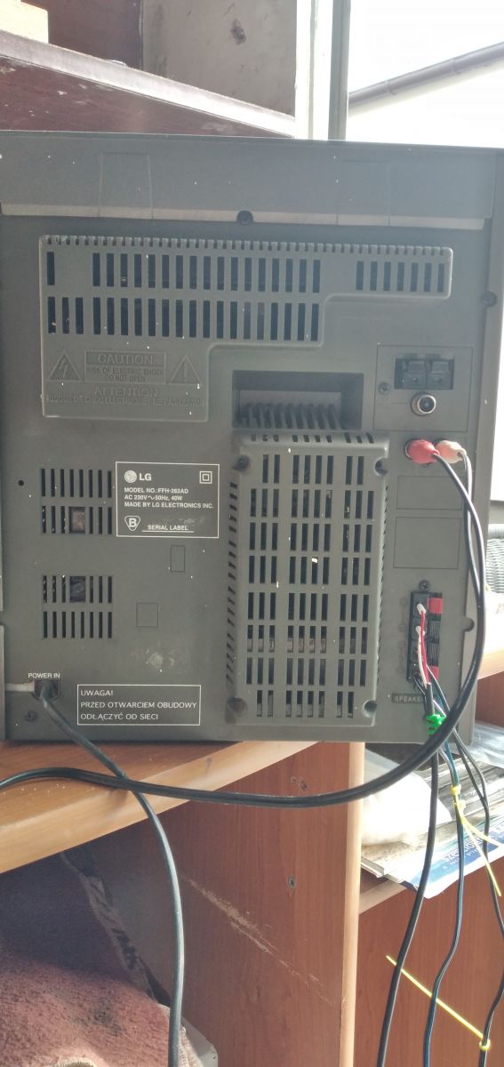

    Ok dzięki za pomoc. Zostawię sobie te kolumny garażu i podlacze je pod tą wieże. Podłączyłem je bezpośrednio do wieży i ładnie grają ale pewnie tak podłączone za długo nie pograja. Chyba że jakaś zwrotnica albo coś w tym stylu. Co byście mi poradzili?
    Rozumiem że chodzi o wieżę LG.
    Kolumny grać będą, ale raczej nie rozkręcaj wzmacniacza wieży zbyt mocno, bo ucierpią nie filtrowane głośniki średniotonowe. Niskotonowym nic się nie stanie, tyle że niepotrzebnie muszą przetwarzać całe pasmo. Wysokotonowym też nic się nie powinno stać, bo pewnie są dość wysoko filtrowane.
    Jak kiedyś zabierzesz się do zajrzenia do wnętrza kolumny, to zrób fotki zwrotnicy (przypuszczalnie 6 dB/oct :-)) i oznaczeń głośnika niskotonowego oraz średniotonowego, choć raczej wątpię w znalezienie ich parametrów.
    Trudno wyrokować jaki podział między sekcją niskotonową a średnio-wysokotonową zastosowano w oryginalnej wieży Aiwa, ale myślę że jak oba głośniki mają impedancję 6 om, to w torze średniotonowca można by zastosować kondensator bipolarny, lub lepiej foliowy 15uF (63-100V) a w torze niskotonowca cewkę 0,56 mH i jakoś to zagra.

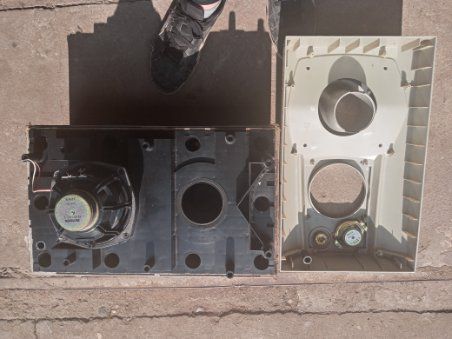

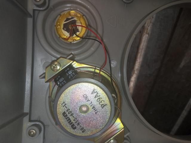

  • #9 19495057
    OskarSzymoniak
    Poziom 4  
    Posty: 7
    Ocena: 4

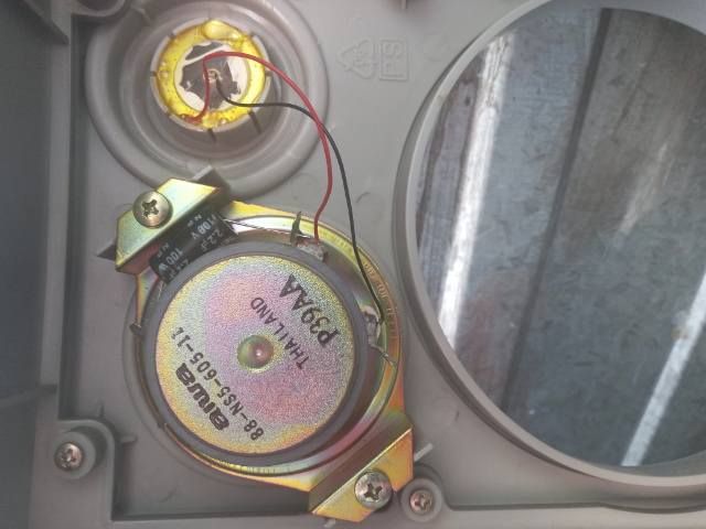

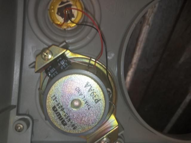

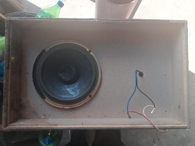

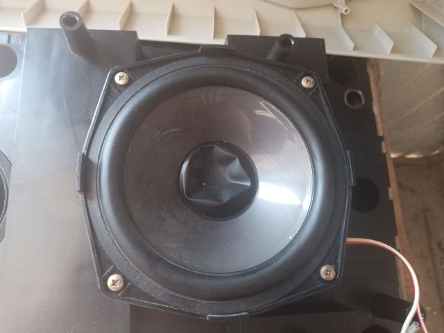

    Zaglądam do środka i jest glosnik niskotonowy 22 cm oraz glosnik 13 cm połączony z glosnikem wysokotonowym. Tyko przy glosniki wysokotonowym jest rezystor i nic więcej nie ma.
  • #10 19495316
    DjMapet
    Posty: 16142
    Pomógł: 2132
    Ocena: 1707
    Na pewno rezystor? Może jednak kondensator?
    Jeśli jest to faktycznie rezystor, to wysokotonowiec pewnie jest głośnikiem piezoelektrycznym.
    Szkoda że nie zrobiłeś fotek.

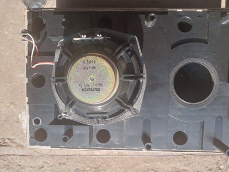

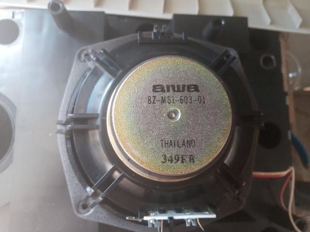

  • #11 19515025
    OskarSzymoniak
    Poziom 4  
    Posty: 7
    Ocena: 4
    witam sorry ze tak poźno odpisuje oto fotki
    Podłączenie kolumn Aiwa sx-wzl80 do wzmacniacza Blaupunkt, wieży LG czy amplitunera Yamaha Podłączenie kolumn Aiwa sx-wzl80 do wzmacniacza Blaupunkt, wieży LG czy amplitunera Yamaha Podłączenie kolumn Aiwa sx-wzl80 do wzmacniacza Blaupunkt, wieży LG czy amplitunera Yamaha Podłączenie kolumn Aiwa sx-wzl80 do wzmacniacza Blaupunkt, wieży LG czy amplitunera Yamaha Podłączenie kolumn Aiwa sx-wzl80 do wzmacniacza Blaupunkt, wieży LG czy amplitunera Yamaha Podłączenie kolumn Aiwa sx-wzl80 do wzmacniacza Blaupunkt, wieży LG czy amplitunera Yamaha Podłączenie kolumn Aiwa sx-wzl80 do wzmacniacza Blaupunkt, wieży LG czy amplitunera Yamaha
    co byście zrobili z tymi głośnikami w jaki sposób je wykorzystac najlepiej ??
    #12 19515052
    DjMapet
    Posty: 16142
    Pomógł: 2132
    Ocena: 1707
    Kup dwa kondensatory bipolarne 15uF/100V i zastosuj w każdej kolumnie na + w torze głośnika średniotonowego i (jak na garażowe granie) wystarczy.
