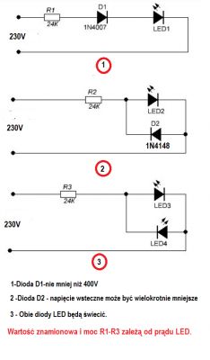

    Witam, mam szybkie pytanko po co używa się diodę prostowniczą np w schemacie diody LED na 230V, ogólnie tam gdzie występuje 230V i dioda LED.

    szybka odpowiedź: LED nie jest diodą Zenera.

    dalej nie rozumiem, co ma do tego dioda prostownicza. Chodzi mi o to co dioda prostownicza robi w tym układzie, zenerka w czasie zaporowym stabilizuje napięcie a zwykła LED sie spali wtedy jak bedzie 230

    W jakim celu umieszcza się diody prostownicze w schematach diód LED na 230V?

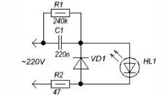

    Na ostatnich dwóch schematach na obrazku w poście #6 moc tracona w rezystorze będzie znacznie większa niż w na pierwszym, gdzie przepływa tylko połówka sinusoidy. W celu zmniejszenia strat mocy stosuje się często kondensator z dieelektrykiem stałym (polipropylenowy) prądu przemiennego na napięcie przemienne np: popularny przeciwzakłóceniowy klasy X2 na napięcie ponad 250V AC wraz z dwoma rezystorami. Pierwszy o wartości rzędu kilkuset omów do ograniczania udaru prądowego przy włączeniu układu do sieci. Drugi o wartości rzędu kilkuset kiloomów służy do rozładowania kondensatora po wyłączeniu zasilania.

    Eposas napisał:
    Czyli chodzi tylko o napięcie wsteczne, myślałem o ze to będzie jakieś głębsze :)
    Przy diodach zazwyczaj chodzi o prąd przewodzenia, napięcie wsteczne i napięcie kierunku przewodzenia. Skutki uboczne przewodzenia to np. światło. Skutki uboczne przy przewodzeniu wstecznym - przebicie w diodach Zenera, czyli stabilizacja napięcia. W diodach pojemnościowych zmiana pojemności złącza wykorzystywana niegdyś do przestrajania obwodów w.cz.
    Diody prostownicze stosowane są do budowania prostowników.
✨ Dioda prostownicza w schematach diod LED na 230V jest stosowana głównie w celu ochrony diody LED przed dużym napięciem wstecznym, które może wynosić do 320V z sieci. Dioda LED ma ograniczone maksymalne napięcie wsteczne, wynoszące kilka woltów, co czyni ją podatną na uszkodzenia. Dioda prostownicza, o wysokim napięciu wstecznym, przejmuje to napięcie, co zapobiega uszkodzeniu LED-a. Alternatywnie, dioda prostownicza może być podłączona antyrównolegle do LED-a, co ogranicza napięcie wsteczne do około 1V, jednak taki układ może powodować niepożądany pobór prądu. Dodatkowo, w celu zmniejszenia strat mocy, stosuje się kondensatory dielektryczne oraz rezystory w obwodach z diodami LED.
