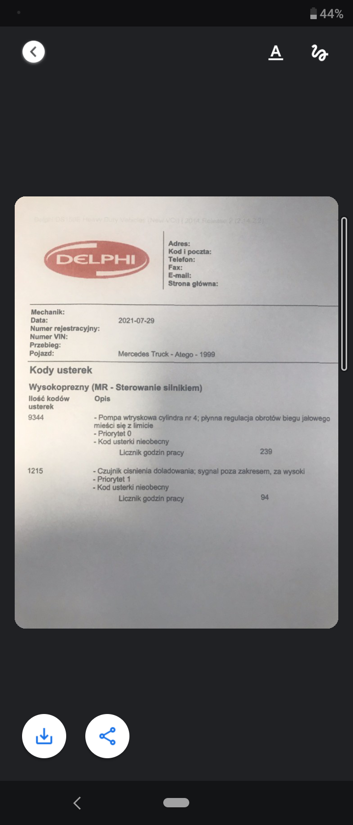

✨ Użytkownik zgłosił problem z Mercedesem Atego 1828 z 1998 roku, który sporadycznie przechodzi w tryb awaryjny, ograniczając obroty do 1200/min. Dodatkowo, wskaźnik paliwa oraz wskaźniki powietrza działają niestabilnie. W odpowiedziach zasugerowano, że przyczyną mogą być uszkodzone czujniki, problemy z wiązką elektryczną, a także uszkodzenia w desce rozdzielczej. Po diagnostyce komputerowej zidentyfikowano błędy, jednak ostatecznie problem rozwiązano poprzez naprawę zwarcia w desce rozdzielczej, co wpłynęło na działanie wskaźników i trybu awaryjnego.
