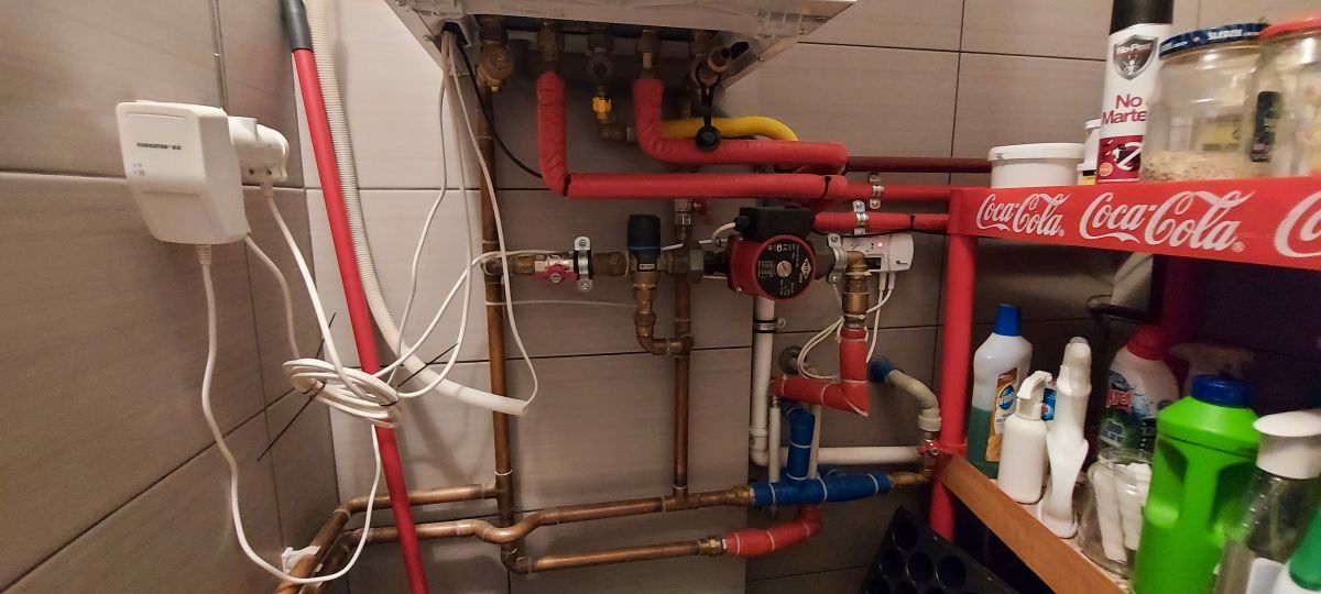

    Dzień dobry, mam problem z ustawieniem temperatury w dwóch pomieszczeniach.
    W całym domu mam ogrzewanie podłogowe za wyjątkiem dwóch sypialni (teraz już bym tego błędu nie popełnił).
    Wszystko działa na jednym sterowniku bezprzewodowym i jak chodzi podłogówka jest fajnie ciepło w całym domku, ale podłogówka długo oddaje ciepło i w sypialniach robi się zimno.
    I teraz jak rozwiązać sterowanie podłogówką osobno, a dwoma grzejnikami osobno?
    Chodzi o to żeby były dwa sterowniki załączające kocioł osobno i działające od siebie niezależnie tz. jak podłogówka uzyska odpowiednią temperaturę, a w sypialni spadnie poniżej ustawionej na sterowniki to piec żeby dogrzał tylko sypialnie, a nie podłogówkę.
    Jaki zestaw należało by kupić?
    Bardzo proszę o poradę.

    Najpierw narysuj jak to masz wykonane od strony hydraulicznej.

    I z tą idzie do rozdzielacza podłogówki do następnego pomieszczenia (jest w sumie 7 pętli).

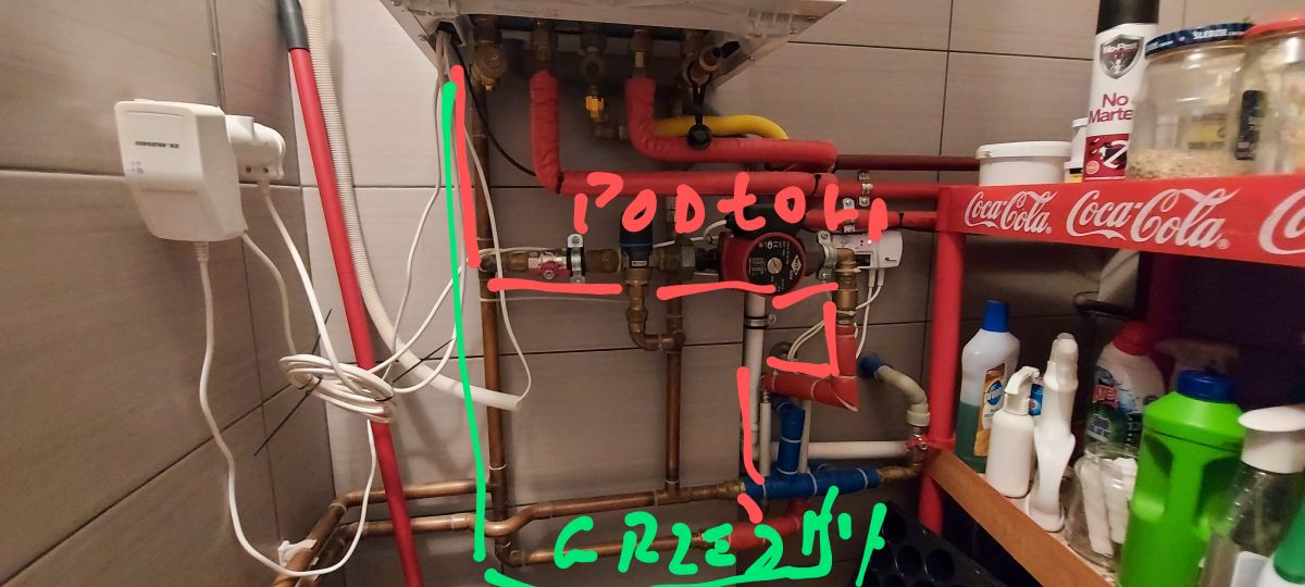

    Na czerwono zaznaczony obwód podłogówki (temperatura podłogi ustawiona na 36 stopni) .
    Na zielono obwód grzejników.
    Więc są dwa oddzielne obwody - podłoga vs. grzejnik.

    Nie jest najgorzej bo obiegi masz rozdzielone w kotłowni. Zostaje przeróbka czyli instalacja sprzęgła i dodatkowej pompy bo jedną już masz. Do tego sterownik obsługujący dwa obwody grzewcze i dwa regulatory pokojowe.
    Generalnie Twoja sytuacja to "klasyka gatunku" czyli jak to nieudacznik zaoszczędził i pompa od podłogi podbiera wodę z grzejników (też tak miałem). Problem jest nie tylko z tym, że nie możesz sterować niezależnie ale także od strony hydraulicznej.
    Jak się głowice na grzejnikach zamkną to pompa z kotła może pchać wodę tylko w pompę od podłogówki i wygląda to tak jak dwa auta na sztywnym holu: to z przodu chce jechać wolniej więc hamuje ale to z tyłu chce jechać szybciej wiec pcha to z przodu. Albo odwrotnie: to z przodu chce jechać szybciej a to z tyłu wolniej więc to z tyłu hamuje a to z przodu próbuje ciągnąć.
    Generalnie dochodzi do siłowania się więc wcześniej czy później któreś się uszkodzi. Podobnie tutaj z pompami - bez sprzęgła układu nie da się zrównoważyć hydraulicznie.
    Pomijam fakt, że nawet filtra osadnikowego przed pompą nie ma....

    stachu_l napisał:
    To chyba nie jest prawdziwe stwierdzenie dla tej instalacji. Obieg podlogówki jest częściowo niezależny od grzejnikowego - jest oddzielna pompa obiegowe i zależnie od temperatury czynnika jest odcięta, częściowo odcięta lub połączona do obiegu grzejnikowego.
    przecież nie ma tam sprzęgła, a tylko sprzęgło hydrauliczne może umożliwić bezproblemową pracę dwóch lub więcej pomp w układzie.
    W takim układzie pompa od podłogówki wpływa i zaburza pracę pompy wbudowanej w kocioł.
    tu nie chodzi o fakt, że są jakieś układy sterujące przepływem wody, które mogą zamykać/otwierać obwody w zależności od zapotrzebowania na ciepło.
    Jeśli są 2 pompy to każda pompa powinna mieć swój osobny hydrauliczny obieg, który może pracować bez wpływu na ten drugi obieg.
    stachu_l napisał:
    jest termostatyczne zawór mieszkający. Rozumiem, że to tu ustawiane jest temperatura podłogówki. Jak temperatura osiąga wartość żądaną to podłogówka odcina się od zasilania podobnie jak grzejnik z zaworem termostatycznym.
    Termostatyczny zawór mieszający ma 2 wejścia, pod wejście ciepłe podłączasz kocioł, a pod wejście zimne podłączasz powrót z podłogówki.
    3 złącze to wyjście wody zmieszanej. W zależności od bieżącej temperatury wody na kotle oraz ustawionej temperatury dla podłogówki to zawór tak dozuje wodę ciepłą z kotła oraz "zimną" z powrotu podłogówki by na wyjściu z zaworu mieszającego czyli na zasilaniu podłogówki uzyskać zadaną temperaturę.
    Z tego powodu może być sytuacja w której strumień wody z kotła będzie puszczony na maksa albo będzie puszczany częściowo albo zamknie się i będzie tylko mieszał wodę z podłogówki. Najczęściej będzie opcja mieszana, więc bez sprzęgła nie będzie należytej izolacji obu pomp obiegowych.
    stachu_l napisał:
    Nie wiem co piec na to jak wszystkie grzejniki się zamkną - czy jest dopuszczalne czy powinien mieć przynajmniej jeden grzejnik bez zaworu termostatycznego.
    jeśli czujniki temperatury wykryją za dużą temperaturę wody to wyłączą palnik ale zawsze jest ryzyko przegrzania wymiennika jeśli w danej chwili przy pracy palnika nie byłoby należytego przepływu wody, dlatego niektóre kotły mają fabrycznie wbudowany bypass, a przy innych montuje się takowy bypass na wypadek zamknięcia przepływu wody przez wszystkie odbiorniki ciepła.
    stachu_l napisał:
    Temperatura obiegu grzejnikowego może być dużo wyższa niż podłogówki dzięki temu mieszaczowi terostatycznemu.
    Nie może być za dużo wyższa, bo kocioł może szybciej podgrzewać wodę na kotle niż podłoga i grzejniki będą w stanie ją odebrać, a to może sprzyjać większemu taktowaniu kotła.
    Cała instalacja to zespół naczyń połączonych i zmiana jednego elementu może wpływać na pozostałe, więc trzeba do tego podchodzić rozsądnie.

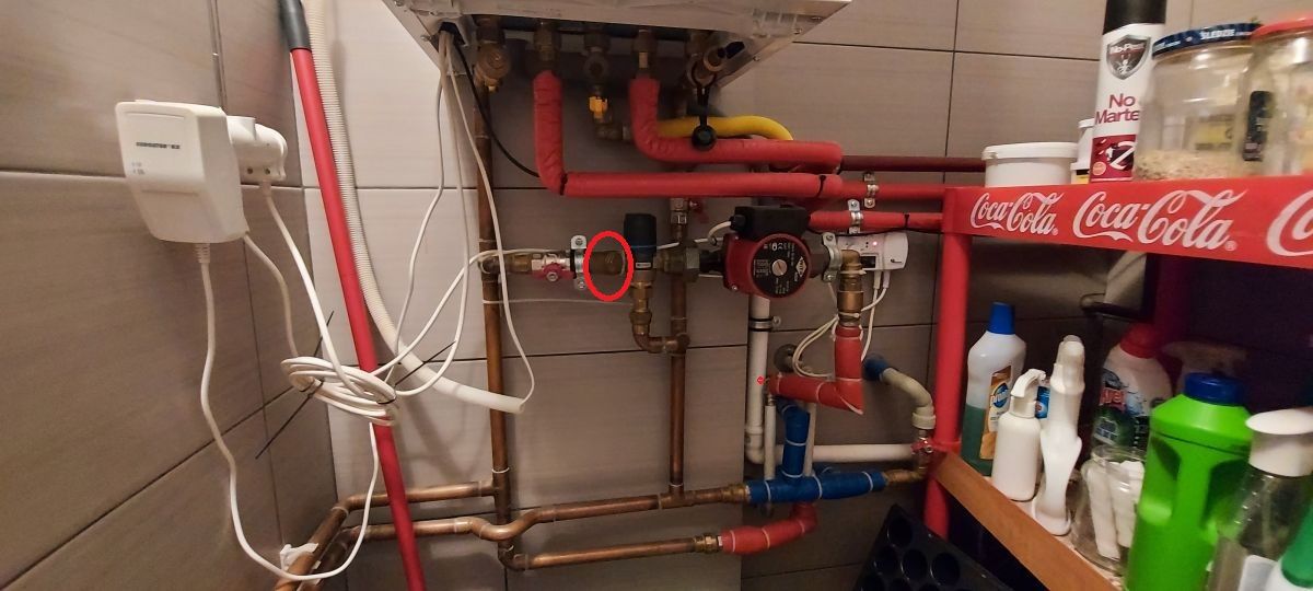

    Filterek jest w tym miejscu przed regulatorem termostatycznym i pompą.
    Panowie więc muszę dołożyć:
    - sprzęgło np: https://allegro.pl/oferta/sprzeglo-hydraulicz...al-astibi-10605395897?fromVariant=10607468075
    - drugą pompę
    - sterownik obsługujący dwa obiegi np: https://allegro.pl/oferta/euroster-11m-sterow...MI9ZL7u6m68gIVCOR3Ch1sMgiyEAQYEyABEgJtBvD_BwE
    - oraz dwa termostaty (jeden tam gdzie podłogówka, a drugi tam gdzie grzejniki)
    Praktycznie większość w kotłowni jest do demontażu i montażu od nowa więc docelowo powinien on być przed samą pompą a nie zaworem.
    Co do sterownika to się na razie nie wypowiadam czy będzie ok ale wymień też zawór mieszający na taki z siłownikiem, który będzie na podstawie "pogodówki" regulował temperaturę wody na podłogę. Co do pompy proponuje DAB Evosta.
