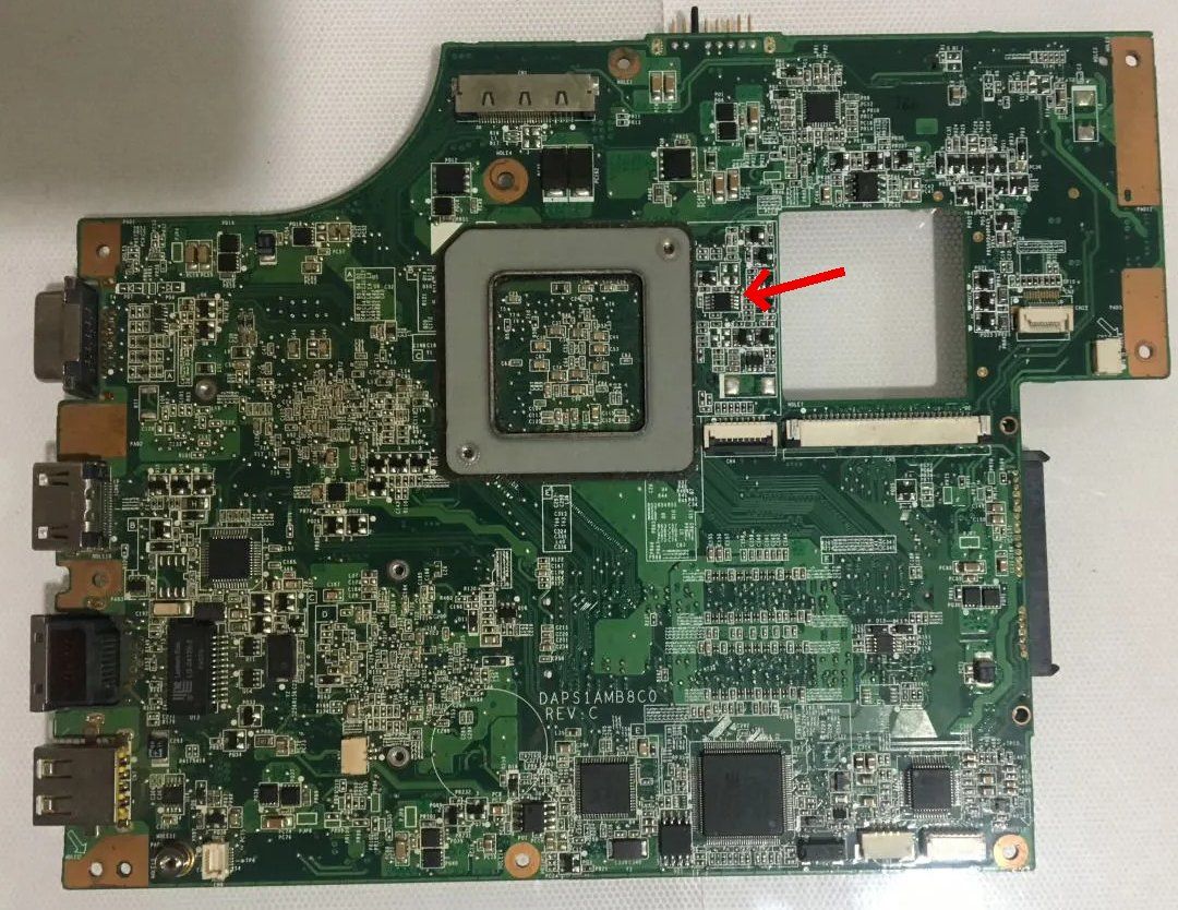

    Znajdziesz go poniżej złącza klawiatury. Z boku tego kwadratowego otworu.
    Jak go uszkodzisz to płyta na złom.

    Podobną procedurę wykonywałem na dawno temu kupionym z komisu T42. Edge 13 jest oparty dokładnie o takie same zabezpieczenia i jest podany na liście w poście, który podam niżej.
    Generalnie należy podlutować się pod piny SCL i SDA układu 24RF08. Również należy dolutować jeden kabelek do GND laptopa (lub 24RF08). Na włączonym laptopie robi się odczyt 24RF08 (jego zawartość jest wtedy możliwa do odczytania). Narzędziem IBMPass dekodujemy zawartość odczytanego wsadu.
    Dokładny opis procedury: https://www.allservice.ro/forum/viewtopic.php?t=47
    Na tej stronie znajdzie Kolega również schematy interfejsów (prosty oraz nieco bardziej rozbudowany z MAX232), oprogramowanie do odczytu R24RF08 oraz oprogramowanie IBMPass do zdekodowania odczytanego wsadu. To oprogramowanie jest bezpłatne.

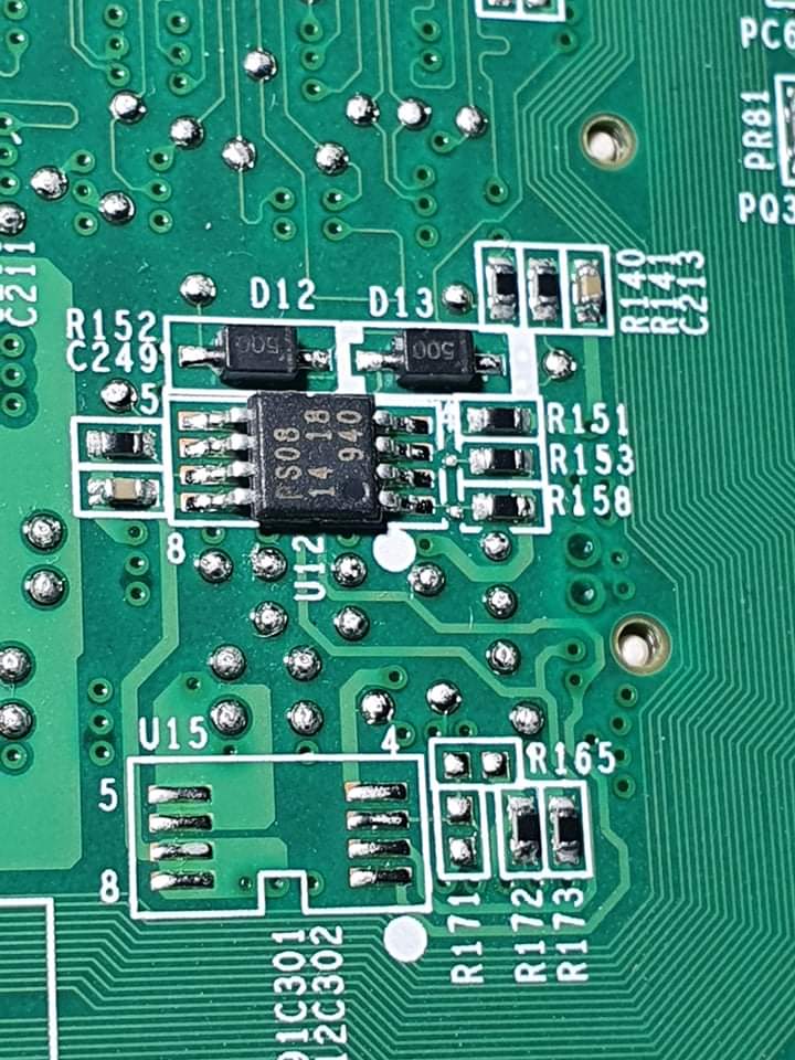

    Kolega Pitd zobrazował ten układ, u mnie jest w tym dokładnie miejscu ale nie jest oznaczony na płycie głównej jako U5 i jest mniejszy niż normalna pamięć 24...
    Na układzie są 3 symbole z których nic nie wynika jak szukam w google

    DJF1 napisał:
    Na układzie pisze T13 i nic więcej
    Daj zdjęcie makro układu.

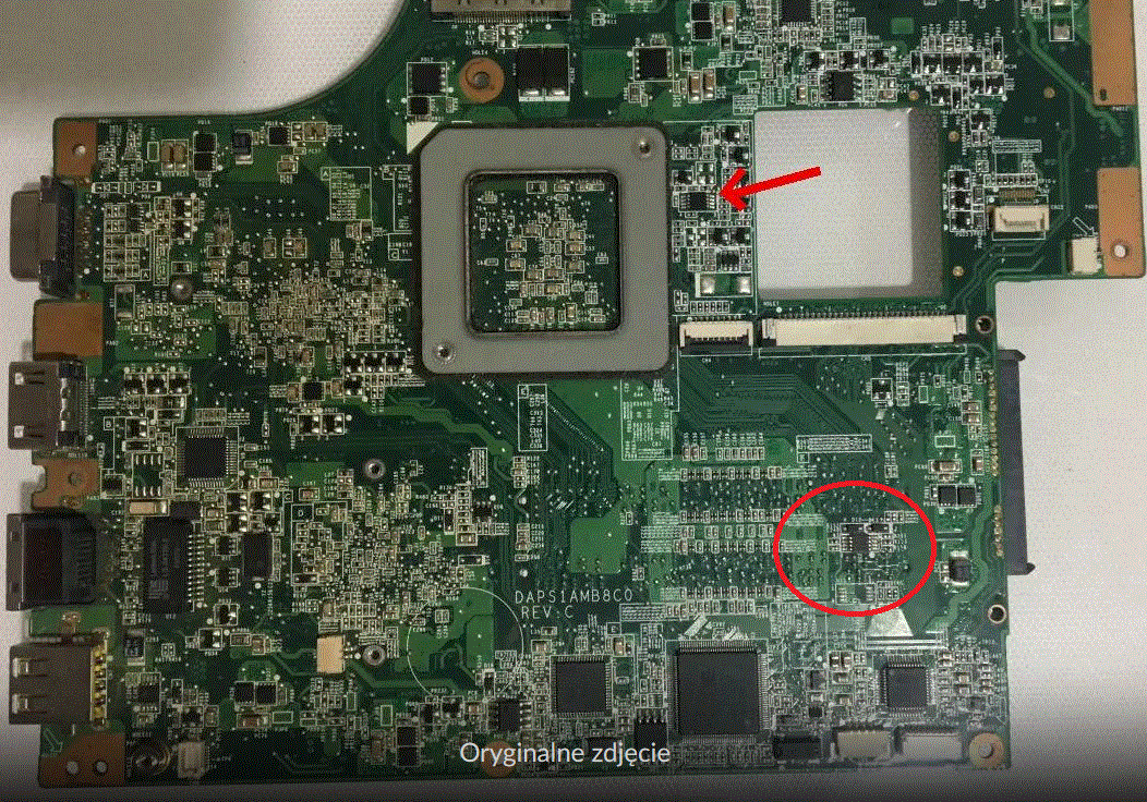

    Układ z hasłem, to ten w kółku.
    Lenovo Thinkpad 0197 - Hasło Bios

    Pokaż co masz napisane na tym układzie z kółka. Jak ktoś wyżej już pisał "patent" ze zwieraniem SCL z SDA powinien zadziałać. Po pokazaniu obrazu zwierasz (najlepiej przyciskiem na przewodach) i trzymasz, aż do wejścia do zakładki "supervisor password". W dawnych czasach tak się "naprawiało" komputery poleasingowe w tysiącach sztuk i nie przypominam sobie, żeby jakiś się uszkodził. Ale dołączam asekuracyjnie informację, że wszystko robisz na własną odpowiedzialność ;)
    Możesz też zgrać zawartość tego układu (wystarczy wlutować i odczytać go jak zwykłą pamięć) i zamieścić na forum. Postaram się wykasować hasło.

    PS08 to by się zgadzało że to jest ta pamięć.
    Są dwie podobne płyty do tego laptopa i się zasugerowałem że to inna wersja.
    Spróbuj zczytać tą kość.
