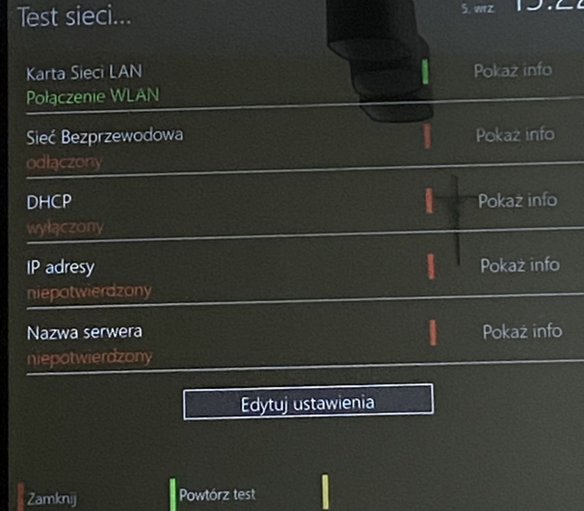

    posiadam dekoder telewizyjny, który łączy się z internetem bezprzewodowo za pomocą adaptera wifi.
    Do pewnego momentu wszystko działało, jednakże później zmieniłem rutery i teraz nie mam tam internetu.
    Dekoder znajduje sieć wifi, lecz nie łączy się z nią. Dlatego myślę, że mogłoby pomóc ręczne ustawienie adaptera (kiedyś też tak robiłem).
    Teraz moje pytanie, chcąc ręcznie go ustawić potrzebuję IP Adres, Maskę, Bramę, DNSy,
    loguję się na tp link wifi net i z której dokładnie zakładki biorę te dane? jak brałem te domyślne to niestety nie łączyło
    IP ustawione na dynamiczne.

    Ok, wbilem te dane, lecz dalej jest problem, brak polaczenia
    Status sieci: polaczenie wlan, siec bezprzewodowa-odlaczony, dhcp-wylaczony, ip adres-niepotwierdzony,nazwa serwera-niepotwierdzona

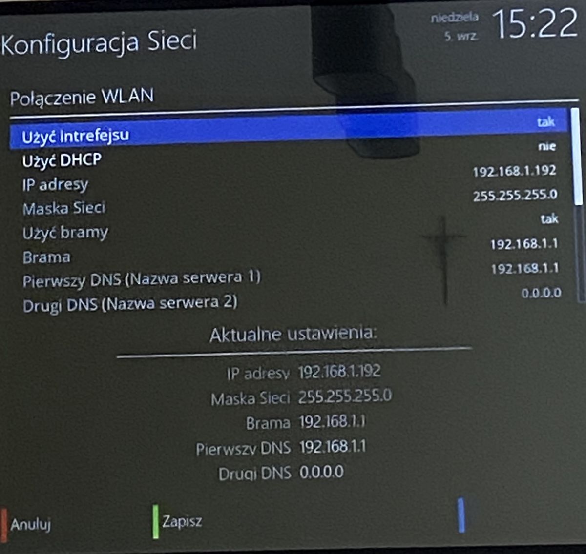

    Spróbuj nadać dekoderowi adres z DHCP. Mógłbyś podesłać jakieś screeny z menu dekodera?
  • #7 19596570
    Macu123
    Poziom 5  
    Posty: 23
    Ocena: 3
    Problem z wifi - jak ustawić ręcznie adapter wifi? Problem z wifi - jak ustawić ręcznie adapter wifi? Problem z wifi - jak ustawić ręcznie adapter wifi?

    Użyć DHCP zmień na Tak.

    Ustaw na Tak, połącz się ponownie z siecią, wykonaj test, jak nie załapie od razu zrestartuj tuner i próbuj ponownie.

    Dhcp na tak, siec zrestartowana, caly dekoder zrestartowany, problem ten sam - brak polaczenia z siecią:/

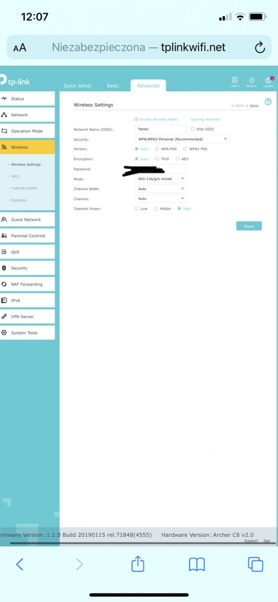

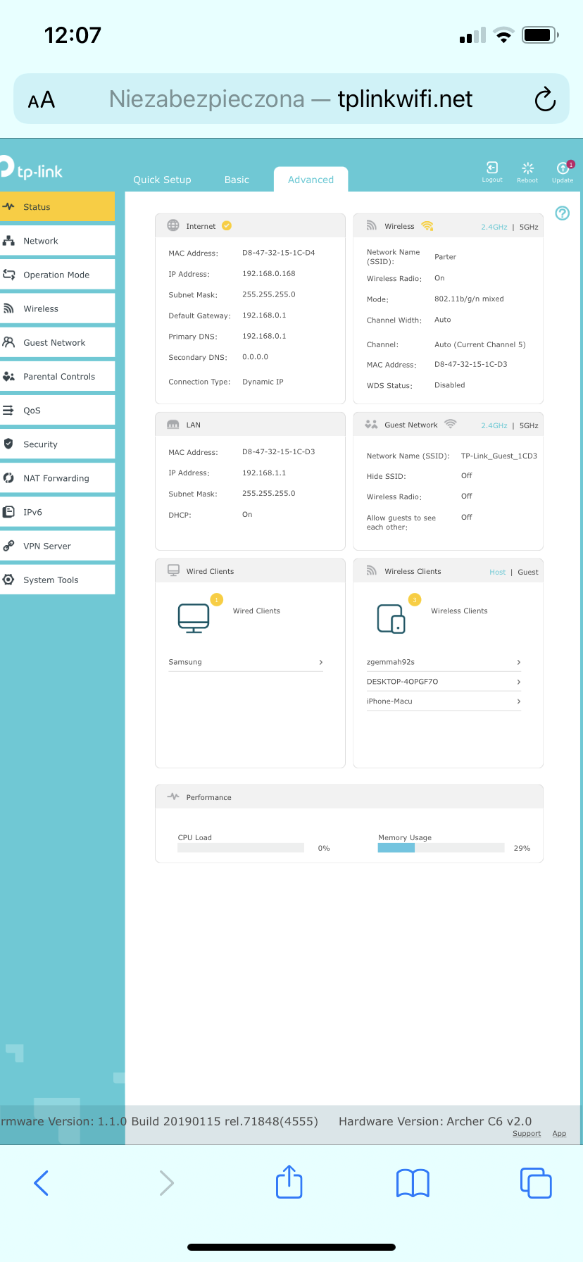

    Może jakiś screen z stawień routera? Może tu jest problem

    Zdejmij zabezpieczenie sieci wifi z routera (na czas połączenia), i spróbuj się wtedy połączyć z siecią otwartą z tego routera - jeśli zadziała, to jest problem z samym szyfrowaniem (rodzajem szyfrowania, lub samym hasłem do wifi).
    Tak wygladaja ustawienia w routerze
    Zmiana nazwy sieci, ani tez usunięcie hasła nie przynoszą rezultatu.

    Tam masz kanał wifi na auto, szerokość kanału wifi (Channel Width) też jest tam auto - ustaw te dane ręcznie.

    Pomogła zmiana kanału i szerokości z auto na ręczne.
