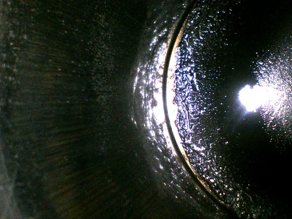

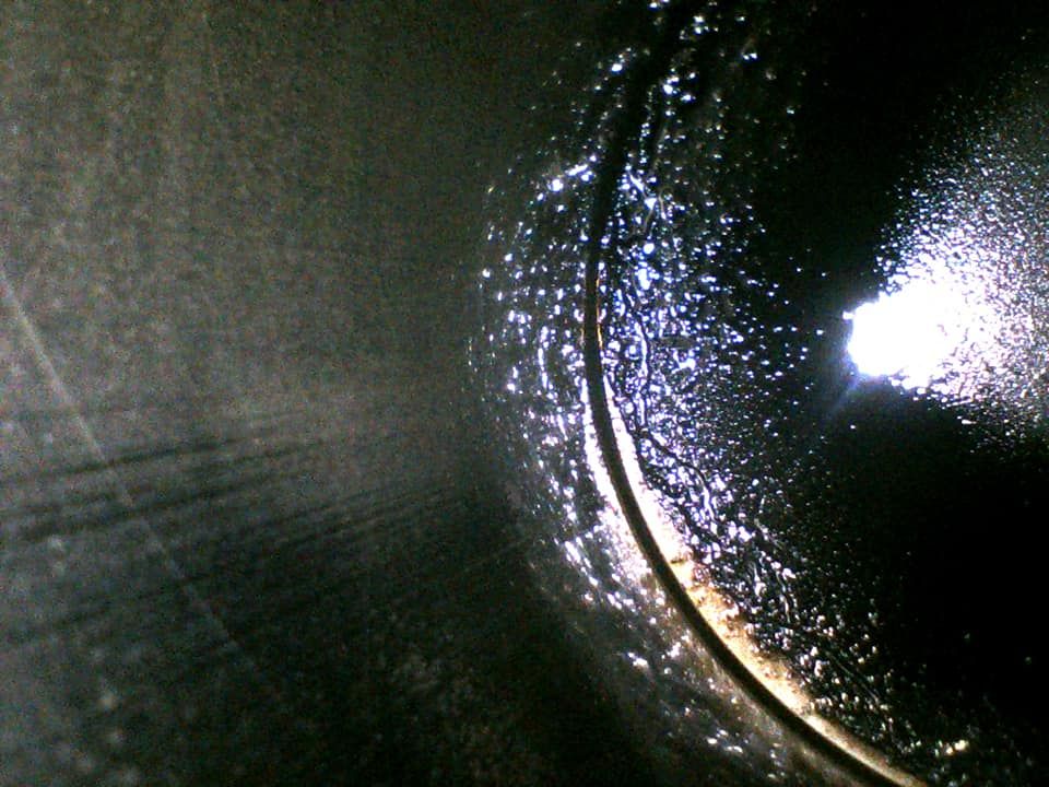

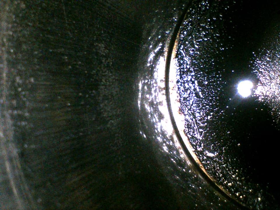

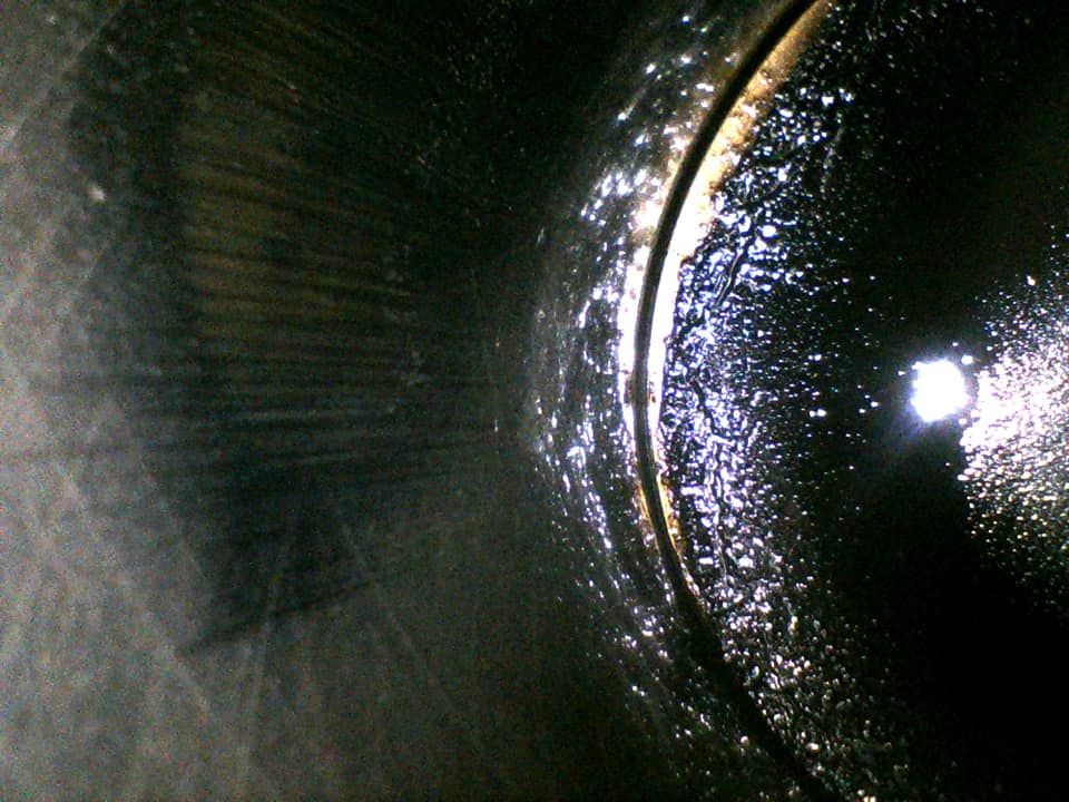

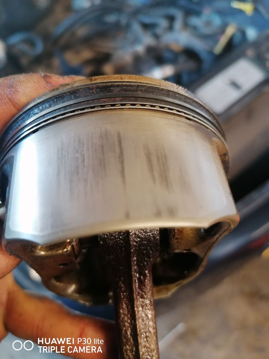

    Witam. Moje auto cierpi na wypadanie zapłonu. Po sprawdzeniu cewki, świec, wtrysków, itp. postanowiłem zmierzyć kompresję. Na cylindrze 1, 2 i 3 kompresja wyniosła 14 bar, ale na cylindrze 4 było to już tylko 8 bar. Po próbie olejowej ciśnienie na cylindrze 4 wzrosło do 13 bar. Z ciekawości zajrzałem do cylindra endoskopem i zauważyłem rysy, które mnie zmartwiły (występują one również na pozostałych cylindrach). Wiem, że zużycie cylindra najlepiej sprawdzić po zdjęciu głowicy, ale zaczynam zastanawiać się czy w ogóle ma sens remont tego silnika i jestem ciekaw czy jest to normalne zużycie jak na ~320k przebiegu?

    Silniczek już trochę dostał. Te wytarcia to punkty gdzie praca jest z dużym tarciem. Raz to będzie spowodowane zużyciem tłoka, a dwa wygładzeniem rysek honowniczych, w których ma być utrzymywany film olejowy. w tym co ciśnienie mniejsze masz dwie opcje. Przytarty, lub pęknięty któryś z pierścieni. Ewentualnie trzecia to przypalone gniazdo/a zaworowe / zawory. Tak więc raczej zdjęcie głowicy cię nie ominie, a po stanie tych cylindrów i posiadaniu endoskopu szukałbym silnika, właśnie z endoskopem w ręce. Szkoda że wcześniej nie wpadłem na ten wpis. Jakiś miesiąc temu wyzłomowałem dół silnika w stanie igła. Niestety tak to już jest. Leży pod nogami dwa lata i go mijasz, a jak wywalisz to za chwilę okazuje się potrzebny.

    najpierw nalej sobie nafty przez otwory po świecach, tzn ustaw tłoki mniej-więcej na równo i nalej nafty/płukanki (to to samo) do pełna i zostaw na noc/na weekend najlepiej) potem pojudłaj rozrusznikiem żeby wychlupać resztę jeśli coś tam jeszcze zostało (wątpię, ale zawsze tak trzeba zrobić!), dolej z 0.5l tej nafty jeszcze do oleju i odpal niech pochodzi z 20-30min i wymień olej z filtrem, nie zaszkodzi a pomóc może, bo to za mały ubytek kompresji żeby był pęknięty pierścień a tym bardziej wypalony zawór! z wypalonym zaworem niema wcale kompresji (no max 2-3bar) a z pękniętym pierścieniem jest BARDZO MOCNA i jedna rysa na cylindrze i sprężanie tak z 4-6 bar, w Twoim przypadku może po prostu zapieczone pierścienie od nagaru, rysy swoje też robią, ale nie są jakieś straszne, zużyte pierścienie swoją drogą, ale jeśli na pozostałych jest tak ładnie to ten również może odżyć, no nie do 14 ale jakieś 11-12 może się udać :)
    próbuj, nic nie tracisz a zyskać możesz dużo :)
    PS: dobra jakość tego obrazu! jaka to kamerka? ile kosztowała? :)

    Przy uszkodzonych zaworach czy nieszczelnych po próbie olejowej kompresja nie rośnie, ewidentnie masz tłok cylinder zużyty widać z boku rysy zatarciowa silnik już swoje dostał z różnych przyczyn. Możesz mieć w jednym miejscu zaklepane pierścienie w tłoku.

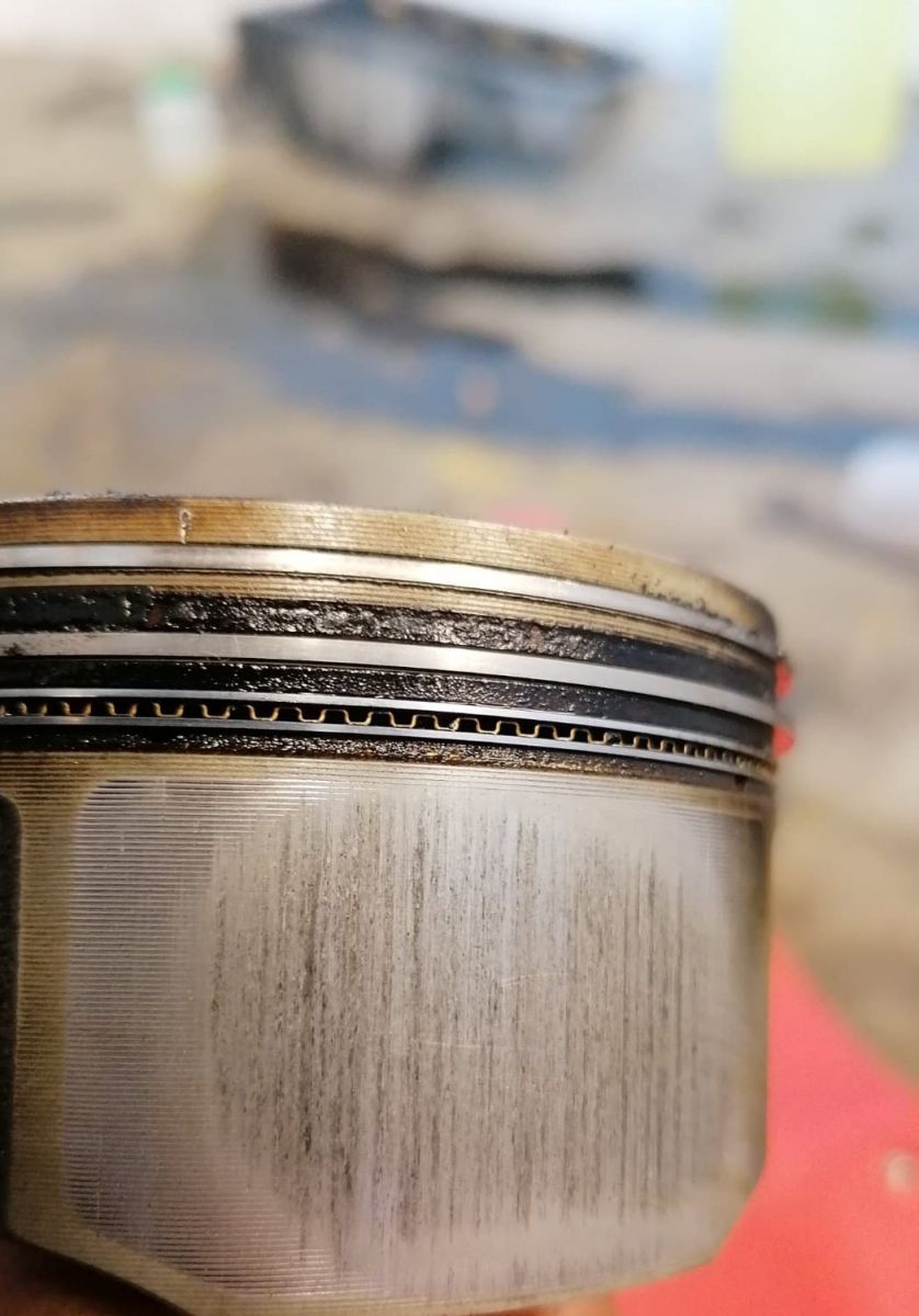

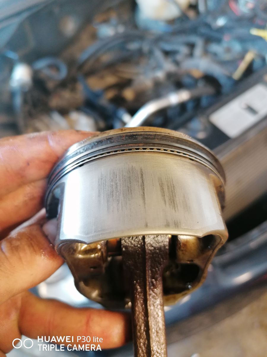

    Dziękuję za wszystkie odpowiedzi. Demontaz tłoka chyba rozwiał wszystkie moje wątpliwości. Opel Vectra C Z18XE - Spadek kompresji na jednym cylindrze [img-1] Opel Vectra C Z18XE - Spadek kompresji na jednym cylindrze

    Gdyby winne były tylko tłoki/pierścienie i cylindry, to może bym się wahał. Okazało się jeszcze, że zawory w głowicy są nieszczelne, a panewki korbowodowe w średnim stanie. Rysy na cylindrach są wyczuwalne palcem, a tłok który widać na zdjęciu jest akurat najlepszym tłokiem z całego silnika. Tu tłok z cylindra nr 1.

    cyknij jeszcze parę fotek po wyjęciu zaworów, przylgni zaworów i gniazd
