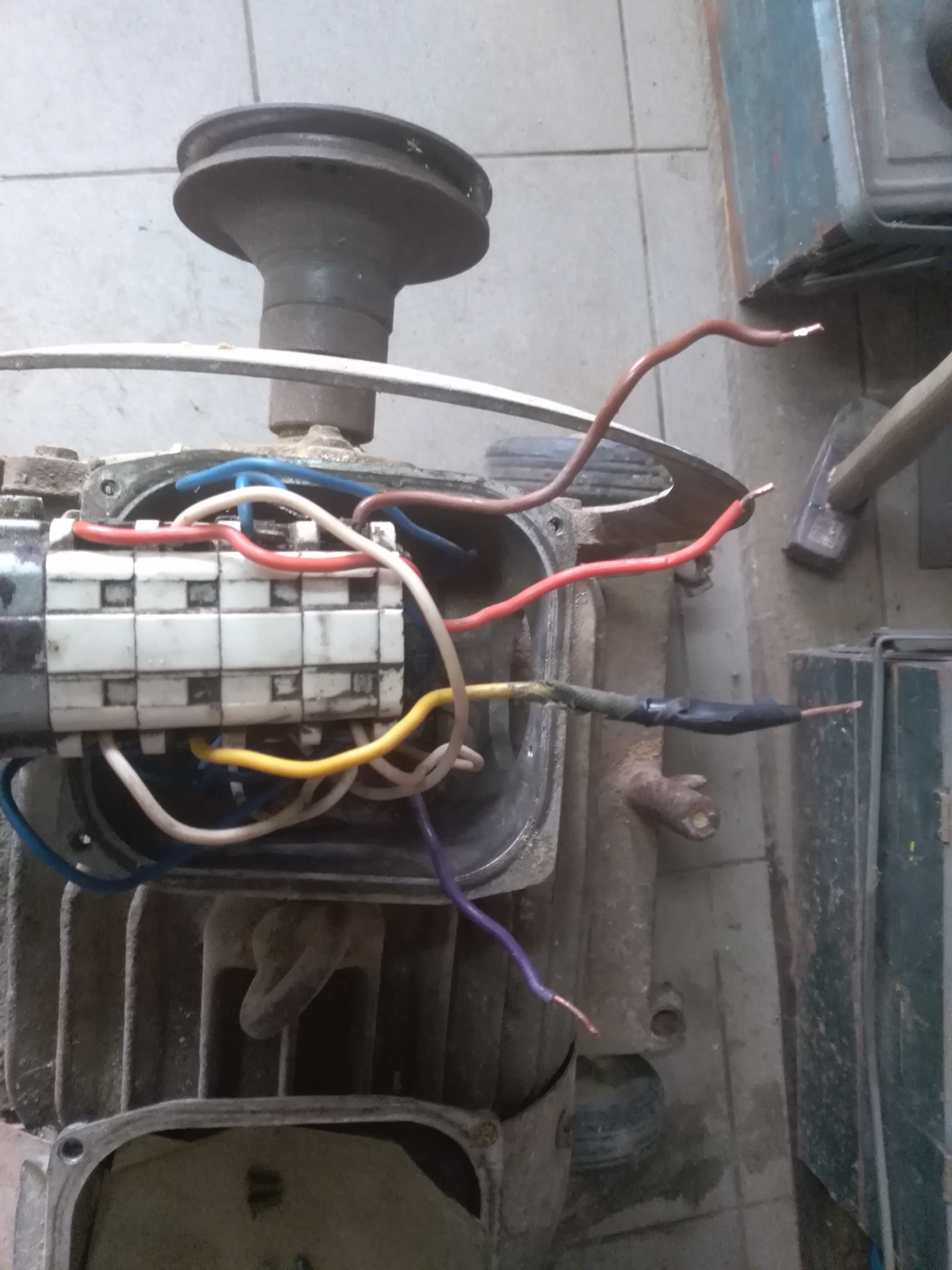

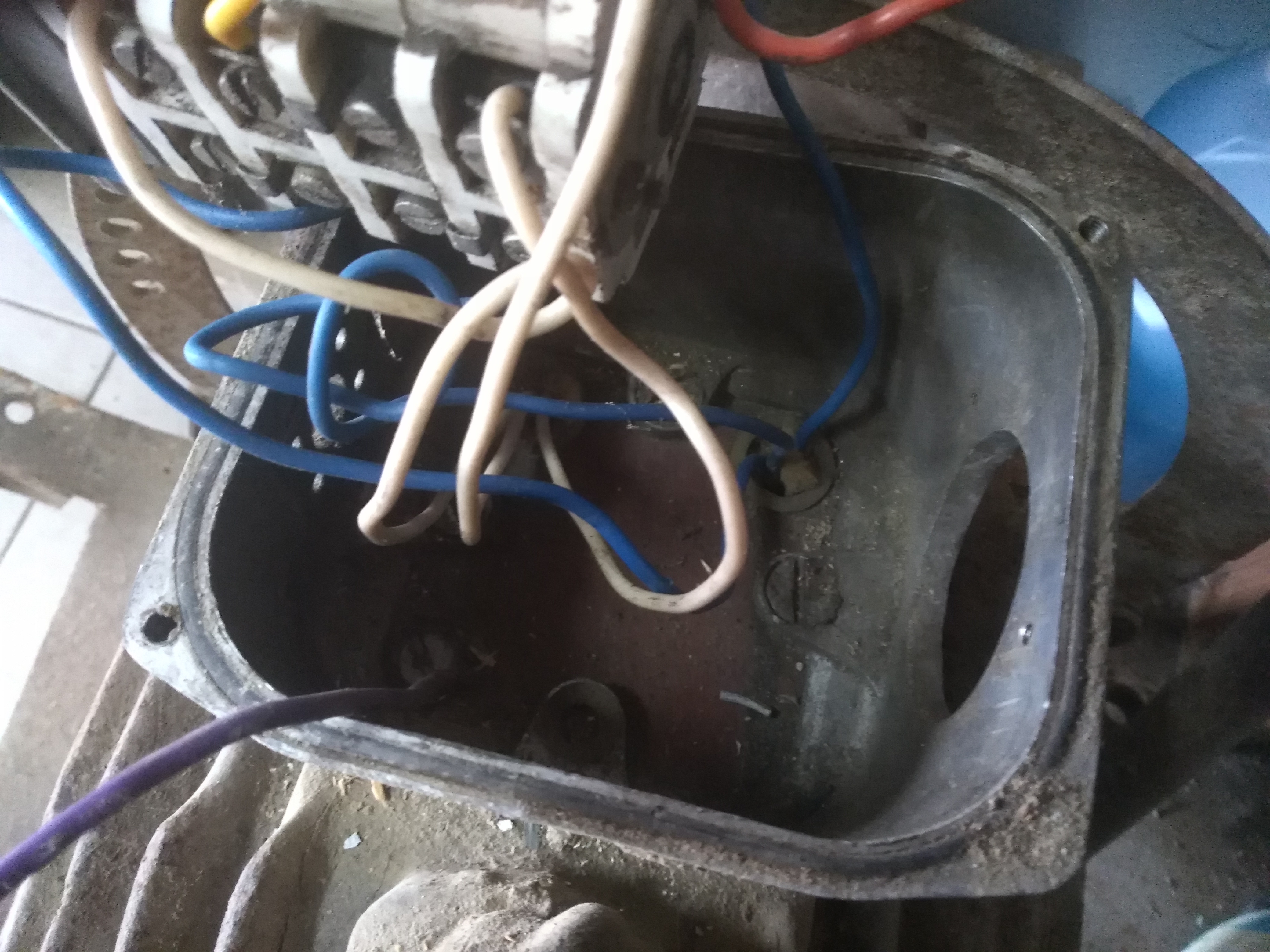

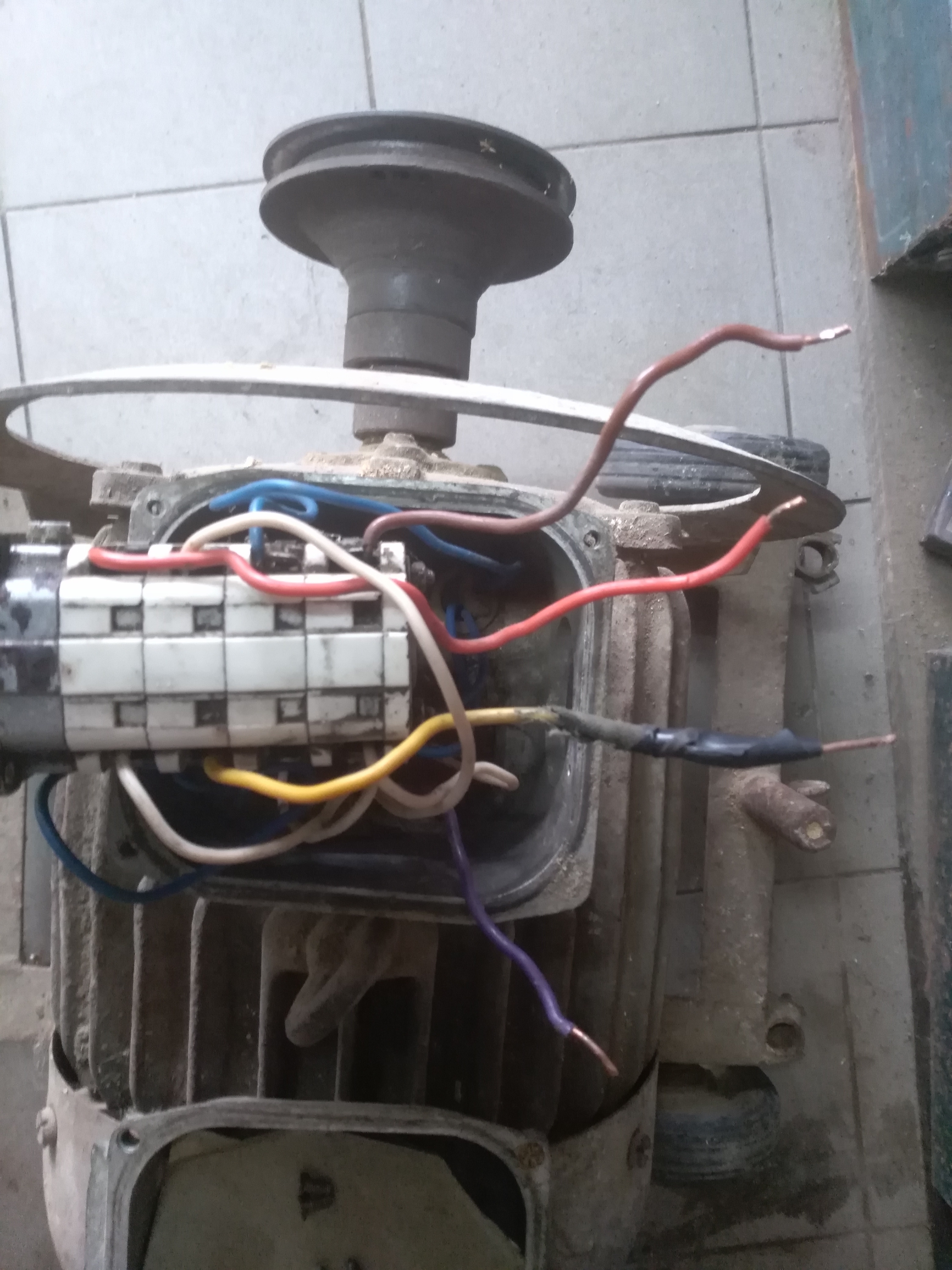

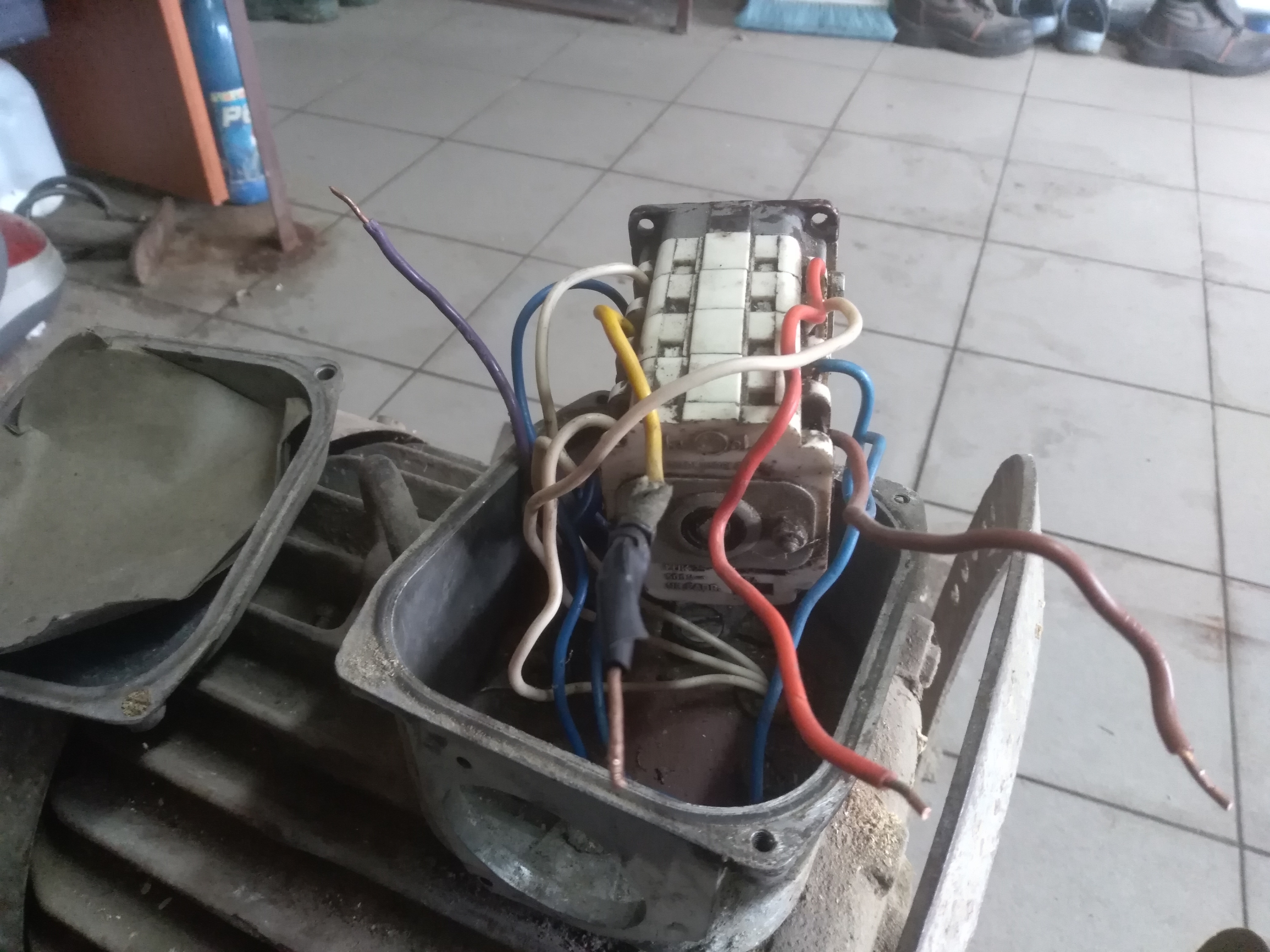

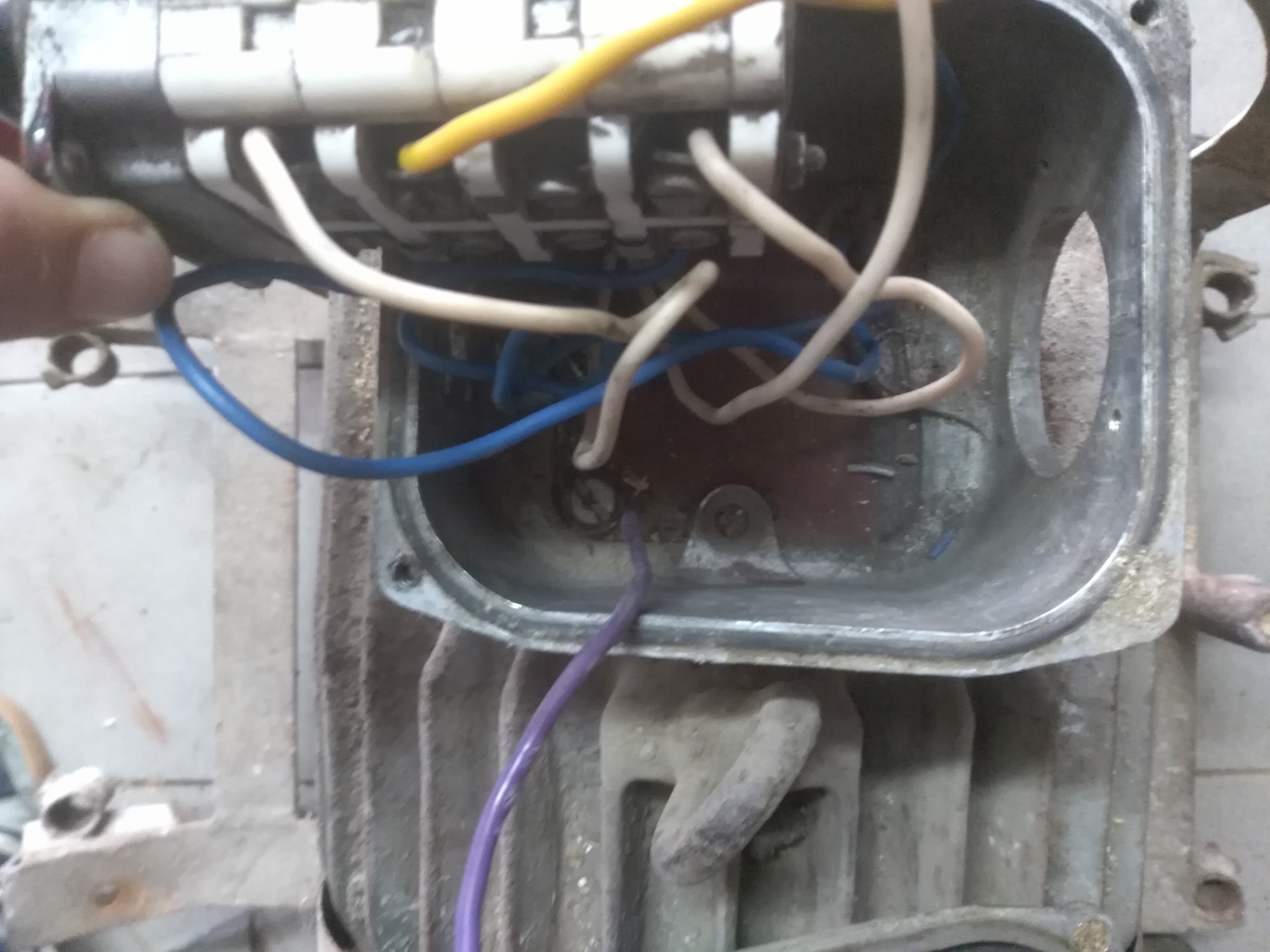

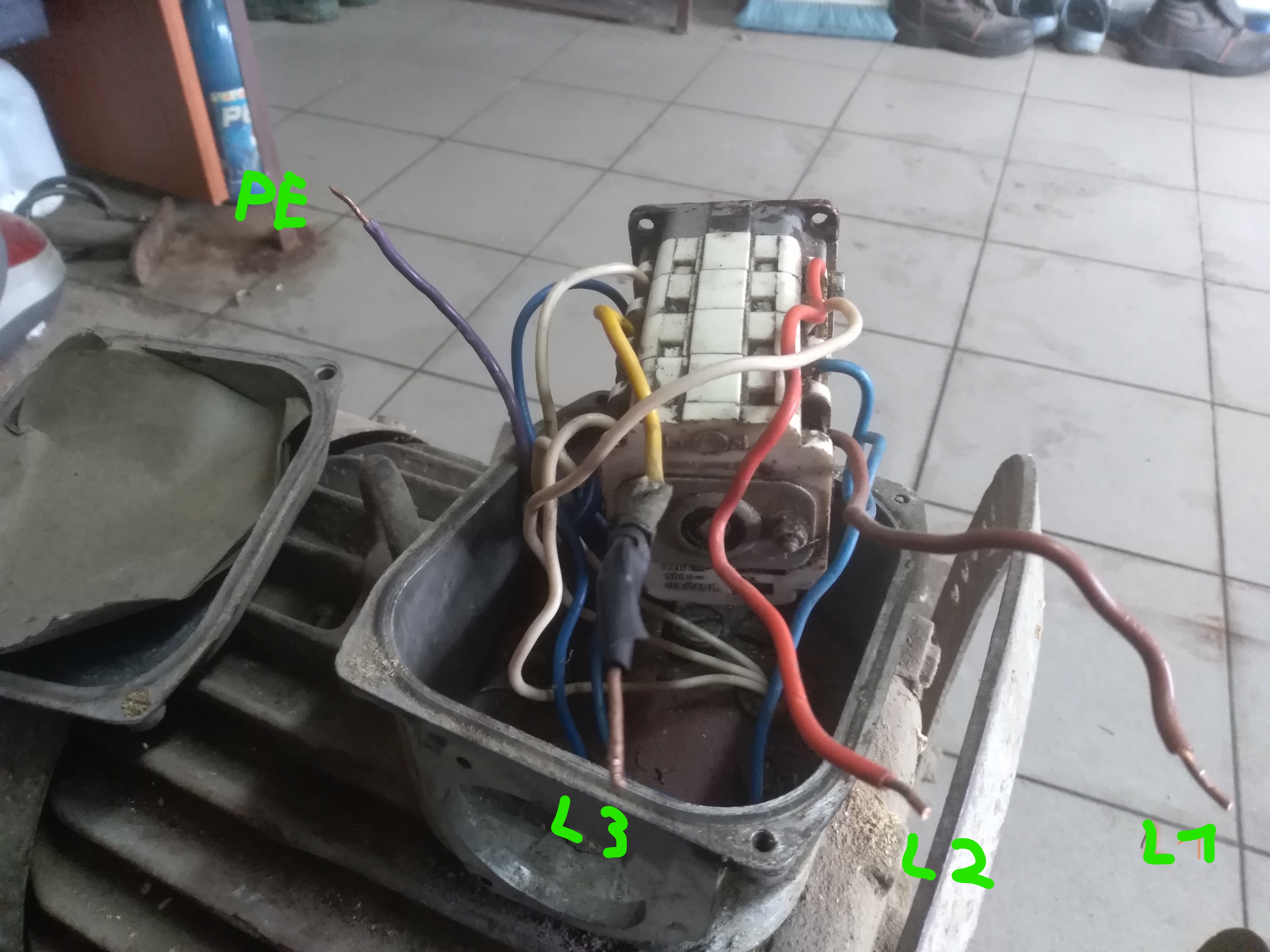

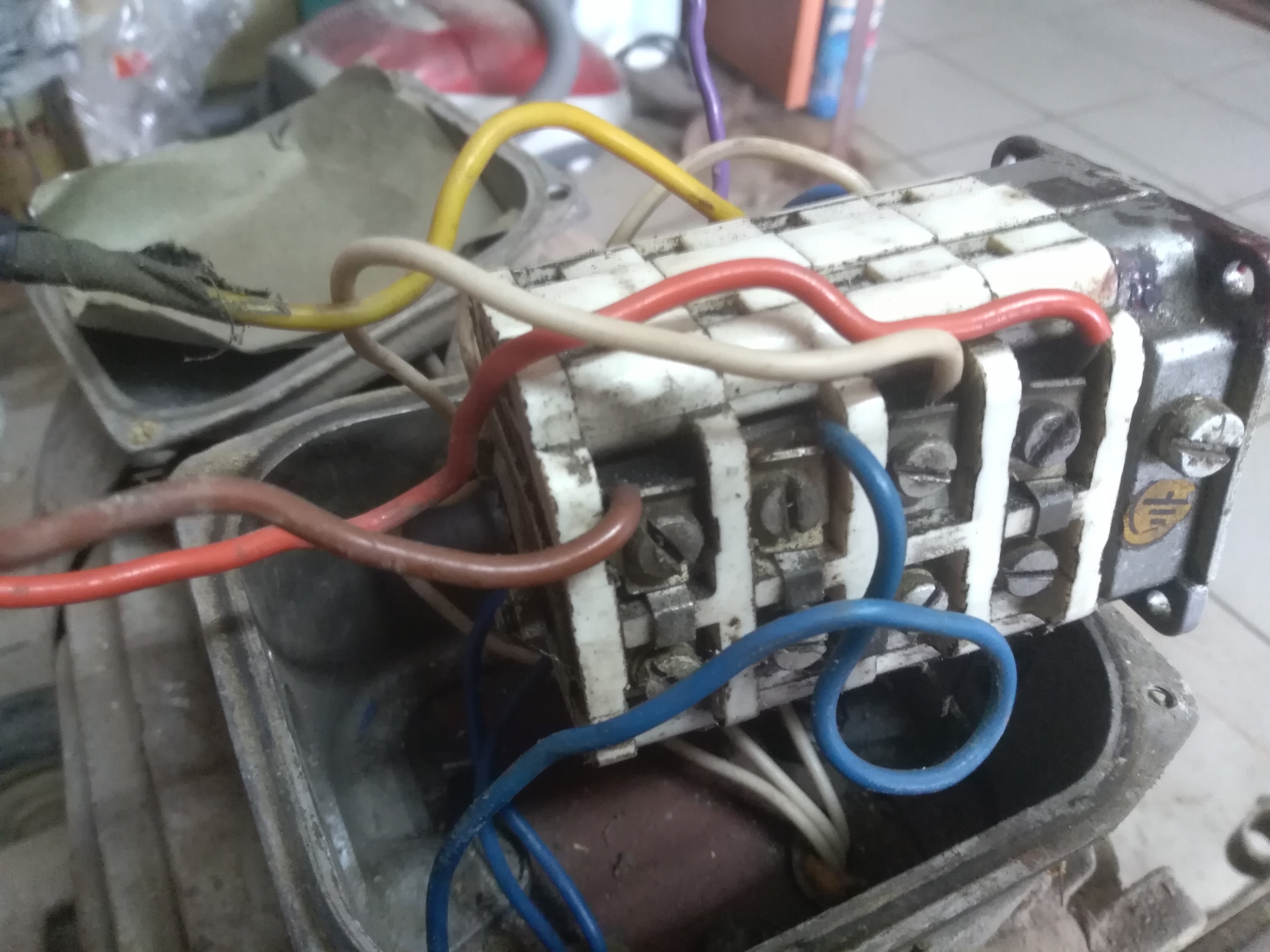

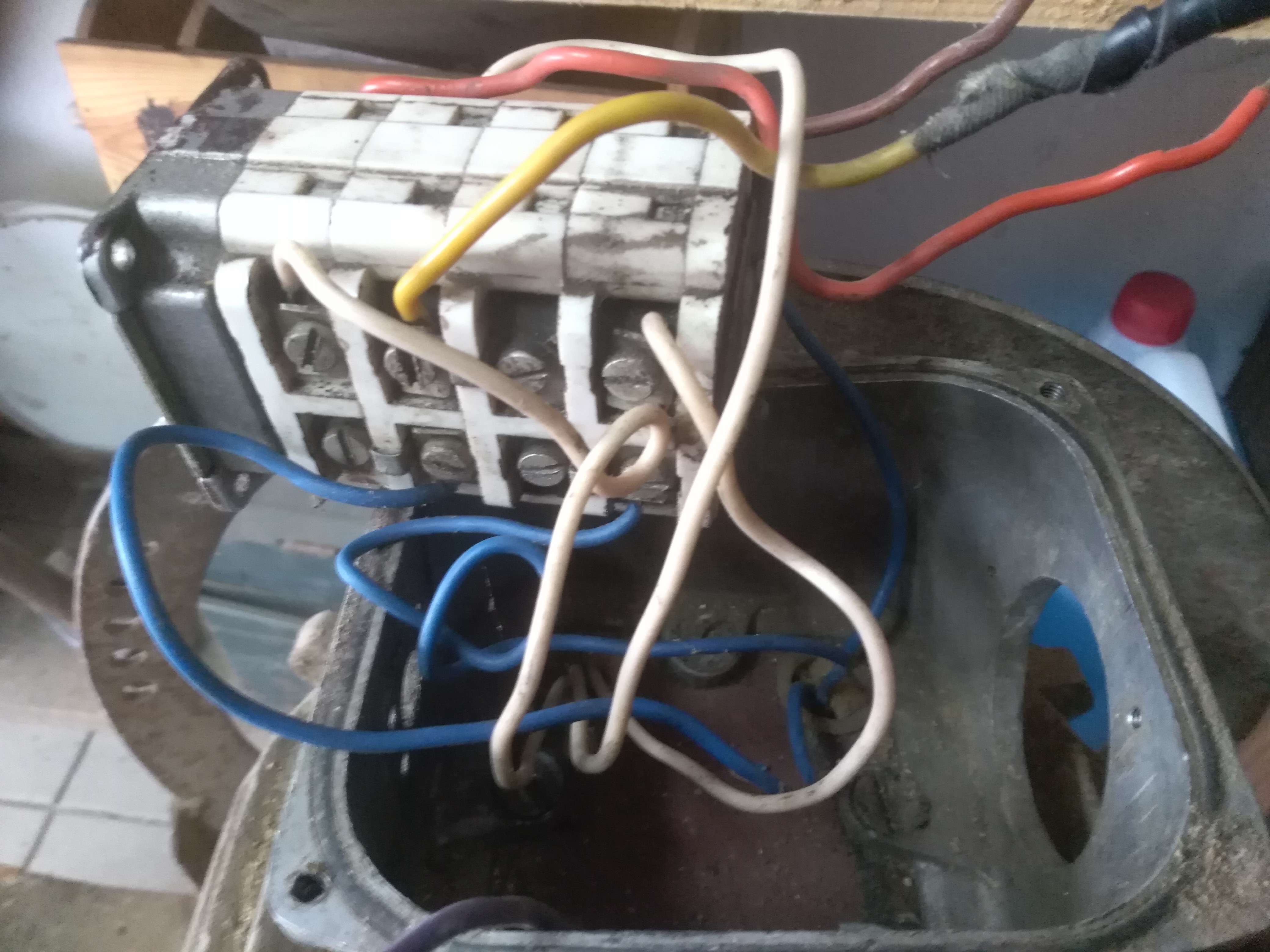

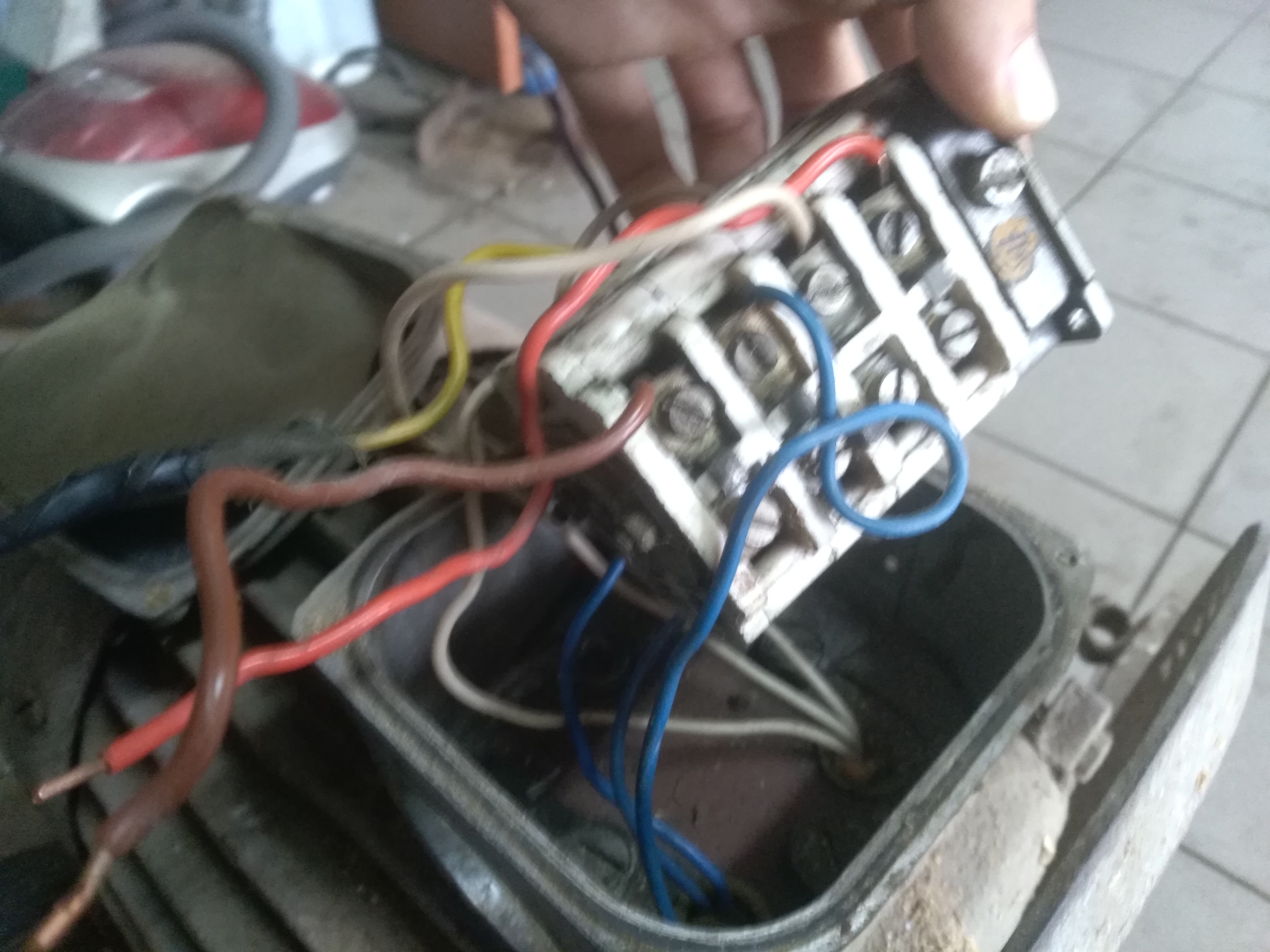

    Witam. Mam silnik już wiekowy, ale podobno sprawny, brak tabliczki znamionowej, dosyć dużej mocy chyba około 7-8KW, po roku leżenia w garażu chciałbym go podłączyć i tu moje pytanie obstawiam , że:
    - jest to gwiazda trójkąt po tym że z korpusu silnika wychodzi 6x przewodów oraz 1x ochronny (podłączony na obudowę) do puszki na silniku
    - oraz po przełączniku (można przekręcić go 2x razy w prawo) i teraz tak napiszcie czy dobrze myślę z puszki silnika wystaje mi 4x przewody oznaczone na zdjęciu według mnie L1,2,3 z tego przełącznika oraz 1x ochronny od obudowy silnika, czyli analogicznie podpinam do faz 1,2,3 i ten ochronny do zera?, bo silnik ten nie posiada neutralnego?
    Proszę zerknijcie też na ten przełącznik czy z tych zdjęć dało by się wywnioskować czy jest on dobrze podpięty to znaczy przewody są dobrze podpięte do poszczególnych styków?
    Tak na chłopski rozum po jakim czasie najlepiej przełączyć z gwiazdy na trójkąt po jakim czasie, żeby w 100% wykorzystać to w sposób bezpieczny dla silnika?
    Pozdrawiam, i dzięki za pomoc :)
    Często włączałem dmuchawę u szwagra (z potężnym silnikiem) i według tego co mi powiedział, to po włączeniu należy odczekać aż silnik wejdzie na pełne obroty i dopiero przełączyć dalej (na drugi bieg, czyli na trójkąt). Podobnie było z krajzegą, którą sporo drewna naciąłem. Gdy czasem za szybko włączyłem drugi bieg, to wywalało zabezpieczenie i musiałem biegać do rozdzielni aby przywrócić zasilanie.
    Po takim czasie po którym obroty silnika przestaną się zwiększać.

    Trzeba wykorzystać słuch, włączasz na pierwszą pozycję i czekasz aż silnik przestanie zwiększać obroty. Dźwięk będzie wtedy jednostajna i po chwili przełączasz na drugą pozycję to wszystko.
